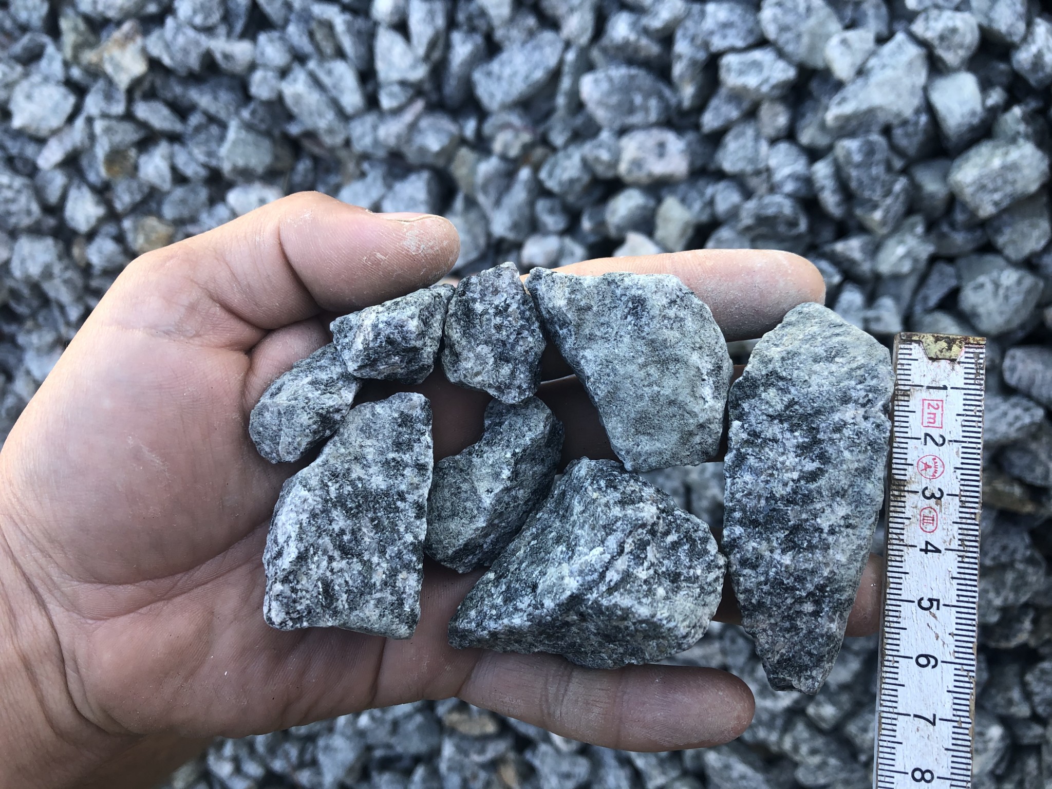

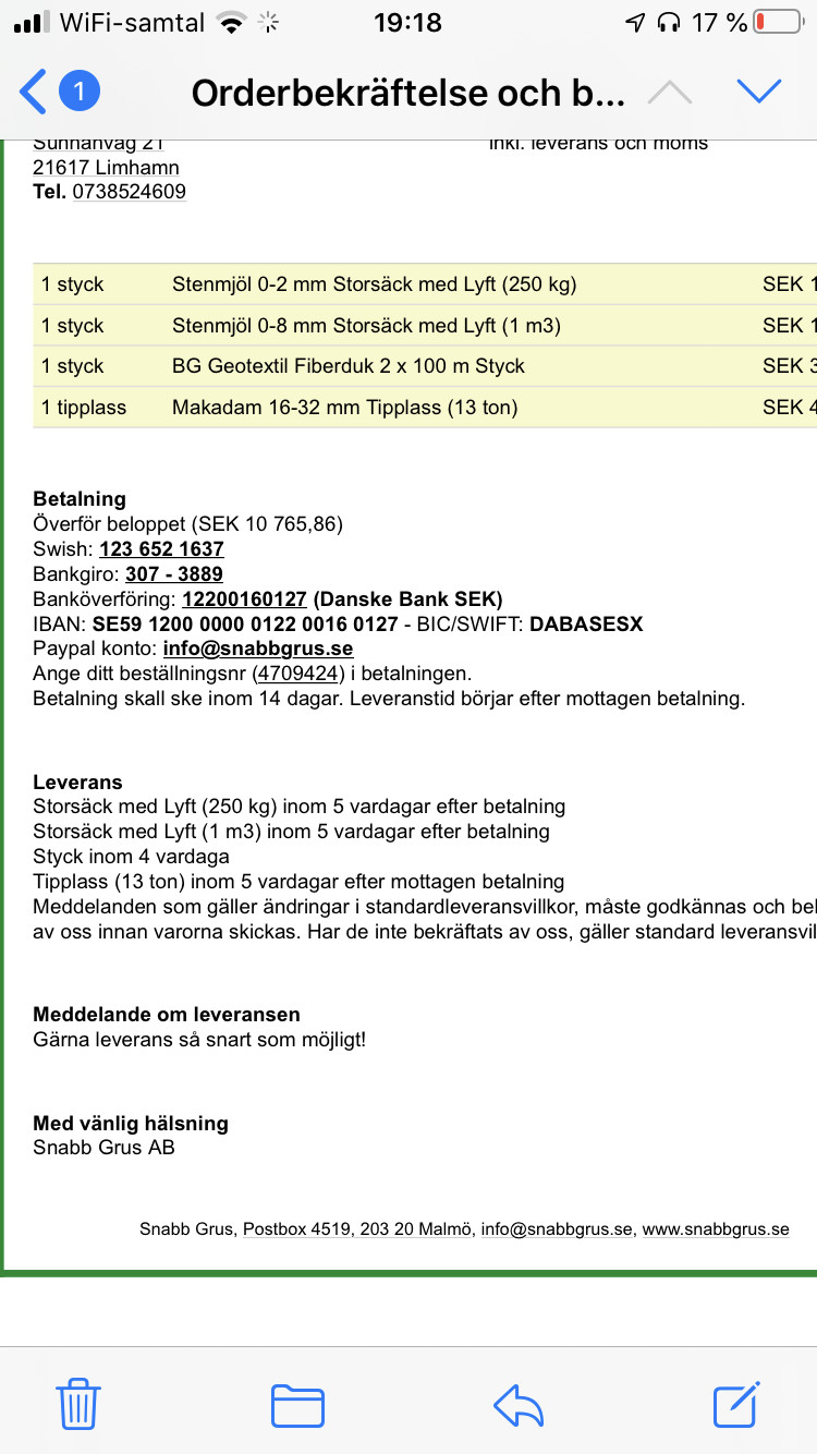

Tack, vad glad jag blir! Jag fattar inte riktigt vad som är vad här, se order i bilden. Det är det jag beställde men stenarna är större...
  • Skärmdump av en orderbekräftelse för byggmaterial såsom stenmjöl och makadam från Snabb Grus AB.
  • Hand håller större stenar än förväntat bredvid en tumstock som visar storleken.
  • En måttstock placerad på en hög med stora grå stenar för att visa storleken på stenarna.
Stenen siktas och det är alltså minsta snittet på stenen som är 32 mm och inte största. De stora du visar på bild ser ut att kunna ha snitt på max 32 mm.
Prodigys och 2 till
Sållen i sikten är 16 och 32 mm. Så det är minsta måttet på stenen som kommer genom sållet som är 16-32mm. Så du måste mäta på stenarnas smalaste delar som kan komma genom ett såll, de är mellan 16 och 32 millimeter, men kan vara mycket längre, precis som de på din bild.
Så du har fått helt rätt material. 32-64 är storleken på den makadam som är på ett järnvägsspår som sliperserna ligger i.
Men oavsett så kommer du få en helt onödvändigt stark grusgång, du skulle köpt bärlager 0-32, eller vägglus 0-16. Det hade varit mer än bra även det som underlag för en grusgång på gräsmattan :)
