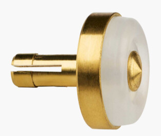

Jag köpte en sådan här krankägla på Biltema för 20 kr. Men gummit verkar vara för mjukt. Jag får vrida kranen mer än ett varv innan det kommer ordentligt med vatten. Finns det bättre (hårdare) krankäglor att köpa?
Guldfärgad krankägla med vit gummiförsegling från Biltema, använd för vattenkranar.

Hur hårt vrider du igen den?
Är sätet / tätytan den tätar emot rak och slät och hel?
Eller så får man köpa en kägla av bättre kvalitet än Feltema
Bara så mycket som behövs så det inte droppar. Det går att vrida ett halvt varv till. Men det är ju dumt och sliter ut den fortare.
Röret under är helt slätt.
P
Om tätytan ser vettig ut så blir det ju bara för mjukt material i biltemas kägla kvar som felorsak, får nog köpa en av bättre kvalitet
Bästa svaret

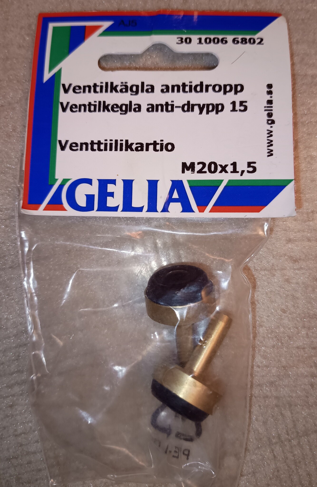

Din ventilkägla ser ut att ha packning i silikongummi som är väl mjukt. Själv har jag använt dessa från Clas Ohlson och de har fungerat väl och verkar ha lång hållbarhet.
  • Förpackning med ventilkäglor från Gelia, modell anti-dropp 15, storlek M20x1,5, med förpackning i bakgrund.
