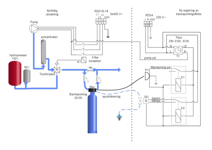

En annan fundering...
För att få en effektiv backspolning så måste jag tillsvidare köra den manuellt. Alltså starta programmet på filtret, hålla koll på trycket, pumpen slår till vid ca 3.2 bar, men orkar inte hålla trycket uppe, när det sjunker ner mot 2 bar så stänger jag inloppskranen och drar ur strömmen till filtrets styrenhet. På så sätt får pumpen möjlighet att fylla på tills trycket når max ca 4.8 bar. Så när pumpen stängs av så öppnar jag inloppskranen och slår på strömmen till filtrets styrenhet igen. Så fortsätter backspolningen utan problem från där det avbröts. Istället för 16 minuter tar det då sammanlagt en dryg timme.
Då börjar man fundera, man kan ha roligare saker för sig än att manuellt backspola filter sent på kvällen. Det här förloppet borde kunna göras automatiskt. Om jag plockar ut signal/spänning från tryckbrytaren som styr pumpen och använder den för att styra en kontaktor som slår på/av styrenheten samt en motorstyrd kulventil på dräneringsslangen till backspolningens utlopp, den ska ju bara stoppa genomflödet under tiden pumpen fyller på. Kanske också en timer som bara tillåter funktionen mellan kl 00:00-06:00, då backspolningen körs på natten.
Visst skulle detta fungera?

Så här tänker jag lösningen.
När pumpen slås på via kontaktorn K1 så aktiveras reläerna X1 och X2 via tidsuret som bara tillåter funktionen på natten. X1 bryter då spänningen till filtret som är anslutet till uttaget P1. X2 kör motorn M1 till stängt läge.
När pumpen når maxtryck så bryter K1 spänningen till den, reläerna X1 och X2 återgår till viloläge. X1 ger då spänning till P1 igen, X2 växlar till att köra M1 till öppet läge.
När filtret får tillbaka spänningen fortsätter backspolningen tills trycket sjunker under min-tryck och pumpen slås på igen. Repeteras till backspolningsprogrammet är klart.
Även om det kanske bara är en principskiss ska du se upp med att ta manöver via pumpens matning och nolla från den grupp som matar filtret. På kontaktorn finns ofta en slutande och/eller brytande hjälpkontakt som du kan använda. Dvs mata fas från filtret via den för vidare övningar i den delen som du skissar på.
Om du testat att det funkar för filtret att hacka upp spolningen så är det inget fel på din princip. Du kan köra med ett relä i stället för två välj bara ett med fler poler växlande kontakter i samma.

Aha, tack för synpunkten, såg nu att det finns en extra oanvänd kontakt parallellt med de tre faskontakterna. Då använder jag den istället, mycket bättre som sagt. Och dubbel-poligt relä blir det såklart, ritade två först när jag skissade funktionen, men det visar sig ju att de kommer styras likadant.
Ja, det går utmärkt att dela upp backspolningen så här, installatören gjorde det när han körde igång det, och jag har kört sekvensen manuellt flera gånger nu för att skölja ur filtermassorna ordentligt. Det tar ca 1.5 timme istället för 16 minuter men det spelar ingen roll när det körs på natten.
Detta blir en bra kompromiss. Alternativet skulle vara en nytt, grövre och djupare borrhål och ny pump, men det är inte aktuellt.
