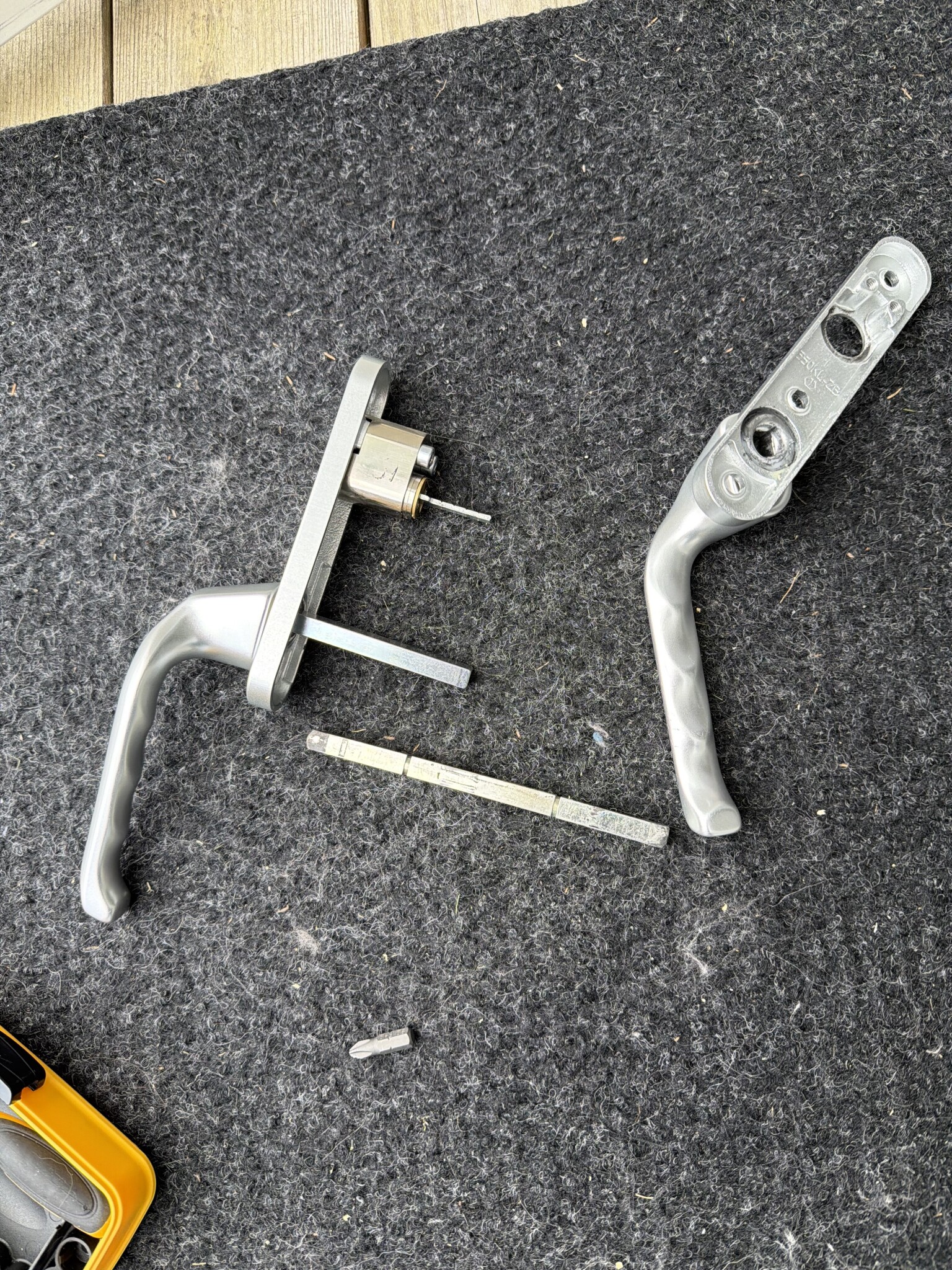

Relativt ny husägare här. Vårt handtag till altandörren håller på att haverera totalt. Jag köpte ett Hoppe london handtag på Bauhaus men problemet är att sprinten är fastmonterad men alldeles för kort jämfört med den förra och går inte igenom hela dörren. Jag har letat förgäves efter en Hoppe london 350kl utan/eller med en längre sprint men har inte lyckats. Har ni några tips på vart jag kan hitta ett nytt handtag eller annan lösning?
  • Handtag för altandörr med avtagna delar; ett kort metallstycke mellan dem på grå yta.
Knacka ur fyrkantspinnen så får du ihop det.

Delen du vill byta heter roddarpinne, inte sprint.
Det tokiga är att ASSA ofta kallar det sprint nu mer när den sitter fast i ett handtag då det heter så på engelska, sprint, fyrkantspinne, roddarpinne osv är alla godtagbara.
Jag brukar säga fyrkantspinne då det är vad den kallades längre tillbaka i tiden.

Har du något tips på hur jag ska göra det? Jag har försökt hamra lite på den för att få loss pinnen men har inte lyckats 😅
Klicka på länken @tommib postade och följ beskrivningen jag skrivit där.
