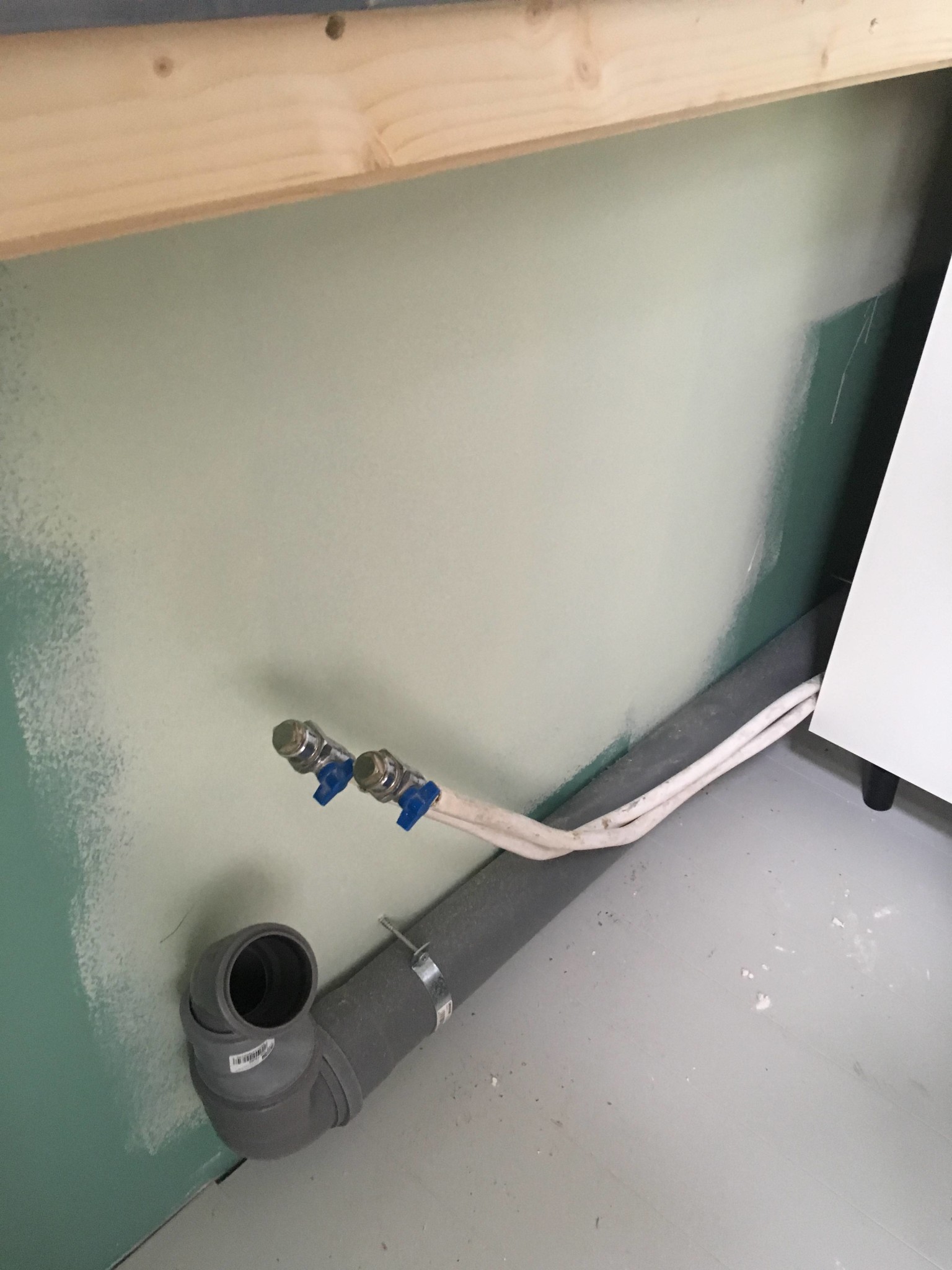

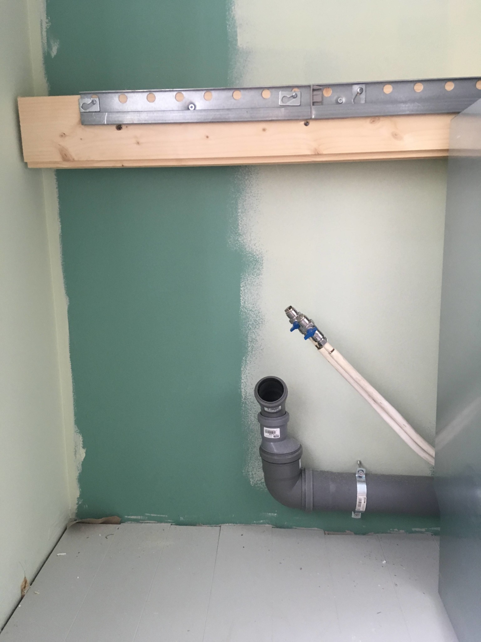

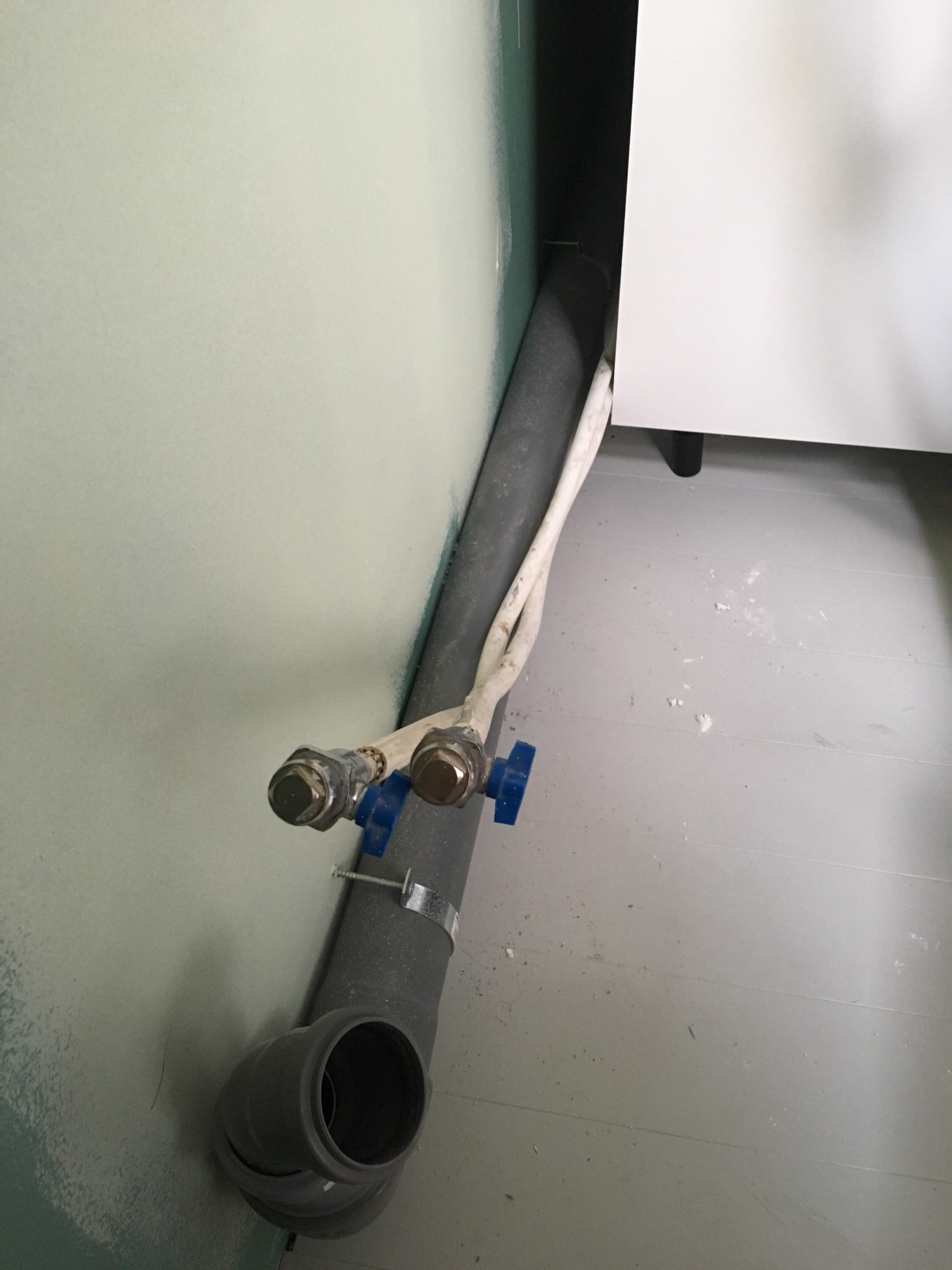

Vi är i färd med att sätta ett nytt kök men med befintliga framdragna prisolrör. Nu till problemet: rören är något för korta för att möta slangarna på blandaren. Vi är också osäkra på var vi ska sätta fast dem för enkel åtkomst, skåpsmodullerna är nämligen utbyggda 10 cm från väggen.
Är detta ett problem som enkelt löses genom att förlänga slangarna på blandaren? Bör man överhuvudtaget röra själva vinkeln på prisolrören? Eller är det så att vi ska böjja ner huvudet och ringa en rörmokare?
Bifogar bilder på hur det ser ut och hur det sitter.
Tacksam för råd och tips!
  • Vägg i kök med för korta prisolrör framdragna för anslutning och avloppsrör under monteringsregel.
  • Prisolrör och avlopp under köksskåp med utrymme till vägg, i behov av anpassning för blandare.
  • Prisolrör och anslutningar som sticker ut från en vägg bredvid ett köksskåp.

Fast detta ser ut att vara FMM:s kopplingssystem! Det är lite annorlunda.
Står det FMM att läsa någonstans på ventil/mutter? :thinking:
Fast allting ser ju ut att vara väldigt mediokert upphängt och fastsatt? Om det inte går att byta hela vägen så skulle då jag skarva och fortsätta med kopparrör en bit innan blandaren så man får fast det riktigt och då kan skarven från prisol sitta klamrat och säkert.
Vi har inte satt fast någonting längs vägen än så länge, men det ska självklart göras när den slutgiltiga lösningen är bestämd. Vi vill gärna undvika att byta hela vägen. Så ditt råd är att skarv så att vi får ett kopparrör så långt som möjligt? (Fram till blandarens befintliga pexrör blir det då)

Det ser ju ut att Prisolen ligger löst en bra bit in bakom nästa skåpet. Du kan lyfta hela rörpaketet några dm från si nuvarande position då kommer ballofixerna mycket närmare blandarslangarna och det räcker kanske ändå. Sedan skala du av plastmanteln lite på prisolrören och fixera dom med en dubbelklammer i bakomliggande vägg.
Finns klammer för att klämma över plasten 15 prisol har en yttre dim på 20 mm, så det behöver inte skalas något
Krilleman
Jag håller med, skala prisolen för att klamma installationen, den är tokigt! :thumbdown:
Kör på "skruvlocksklammer" så blir det prima. 18-22 passar på både 12 & 15mm prisol. Jag kör nästan alltid med denna:

Mät dimensionen på kopparrören så kan du få länk till lämplig koppling från FMM:s kopplingssystem!
Räcker ledningarna upp till blandaren om du "sneddar" upp, eller måste du skarva i en snutt rör för att komma upp till blandaren?
Med 10cm glipa i bakkant skåp kanske du måste bocka ut rören likvärdigt också om du inte tar upp ett stort hål i bakstycket... :thinking:

Tack som tusan för alla svar och tips! Vi ska testa att sätta prisolrören hela vägen för att se om de räcker eller inte och går att snedda tex. Lite svårt att mäta eftersom bänkskivan inte sitter på plats och vi arbetar i ett rum som är snett åt alla håll och kanter. Antagligen kommer vi att göra en utbyggnad från väggen så att prisolrören kommer närmare bakstycket på köksmodulen, istället för att bocka men så att de ändå blir stabila. Återkommer med mått och uppdatering inom kort! Återigen, stort tack alla.
