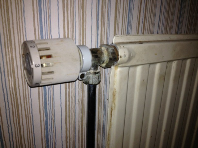

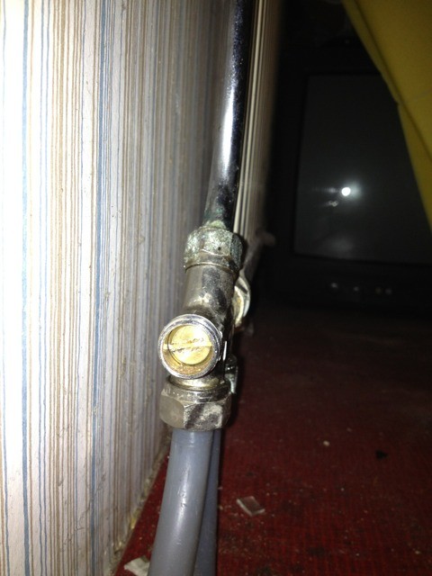

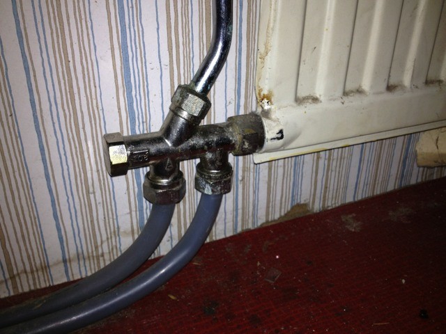

Här kommer en del bilder från det mindre rummet.
Kan mässingsskruven som syns på bilden ha något med saken att göra? Brorsan och jag försökte lossa på den häromdagen men förgäves.
Det finns totalt två element på garageslingan.

Mässingsskruven är väl bara om man vill dra slingan vidare?
Ibland så fastnar termostaterna fast man vrider ut dem, ibland får man vrida in dem och tillbaka ett par ggr för å motionera.
Ibland får man även ta loss kåpan och dra ut stiftet med en tång då det fastnat.

Jag tror att "mässingsskruven" är ena änden på en ventil (justerbar strypning) som man kan ställa in hur mycket flöde som ska gå genom elementet, och hur mycket som skall tillbaka i returen.
Ta bort termostaterna o prova, för att se om elementet blir varmare.

Jepp stiftet känner jag till. I vintras hade jag skruvat loss termostatet helt och hållet och drog ut stiftet. Det hade nämligen tagit fast. Men inte blev elementet varmt för det

Returen verkar inte speciellt varm. Inte lika varm som inkommande i alla fall.

Jow, jag har haft bort termostatet i olika repriser under senaste vinter men det har inte hjälpt heller. Men den där strypningen du pratar om kan ju mycket väl ha blivit pillad på under årens lopp. Ikväll ska jag försöka att lossna den. Vet du om den är fel eller rätt gängad?
Vet ej om gängningen är höger eller vänster...
Kom ihåg att det kan vara rätt inställt men att ytan på radiatorn är för liten....
Om du öppnar där så får du högre flöde genom den radiatorn på bekostnad av mer tryckfall i framledningen och därmed lägre flöde någon annanstans.
