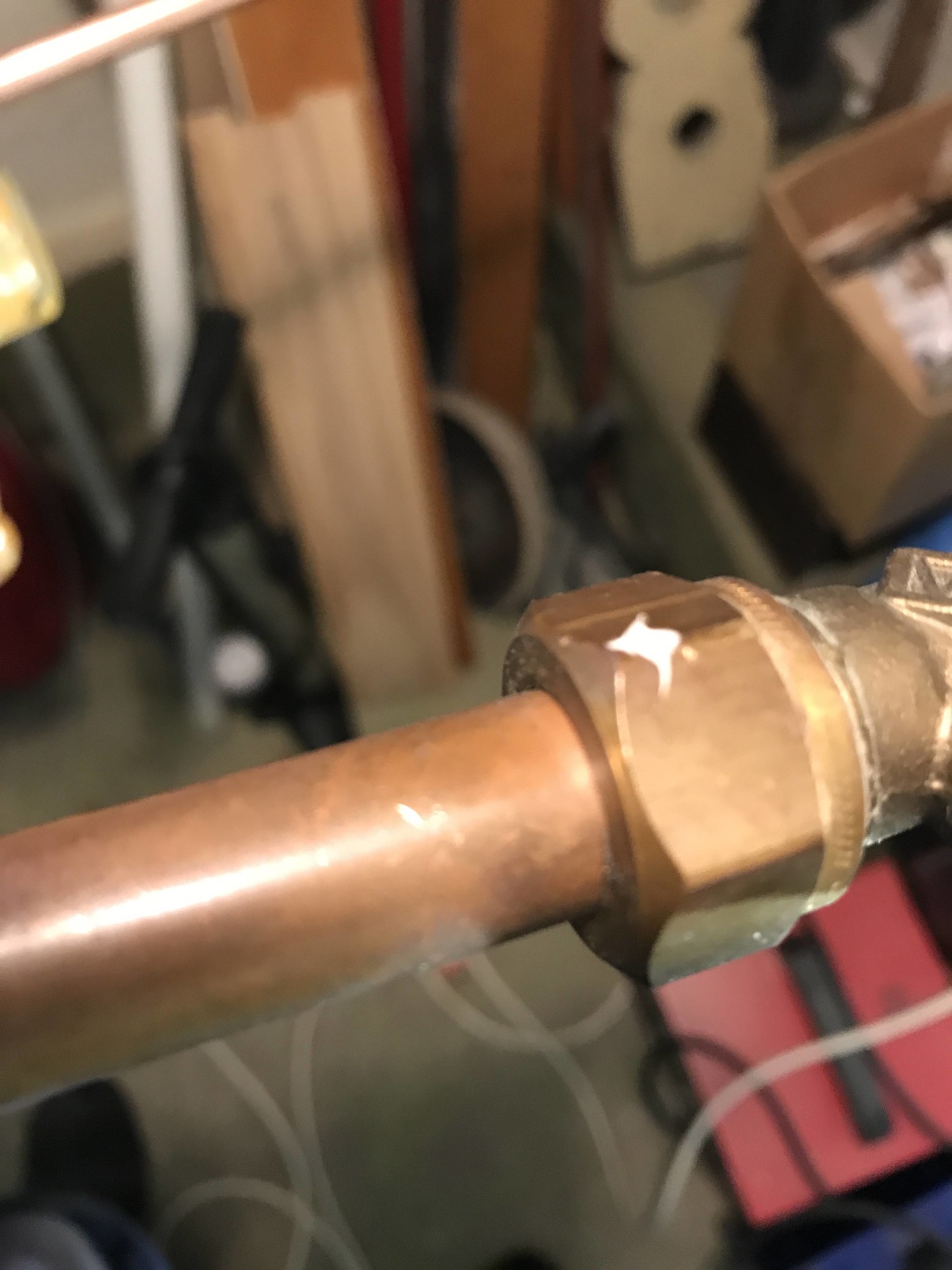

Hej
Standard klämringskopplingar , 15 mm kopparrör märkt med ”hårt” från Bauhaus åtdragna med 2 skiftnycklar.
Röret kollapsar?!
Vad är fel?

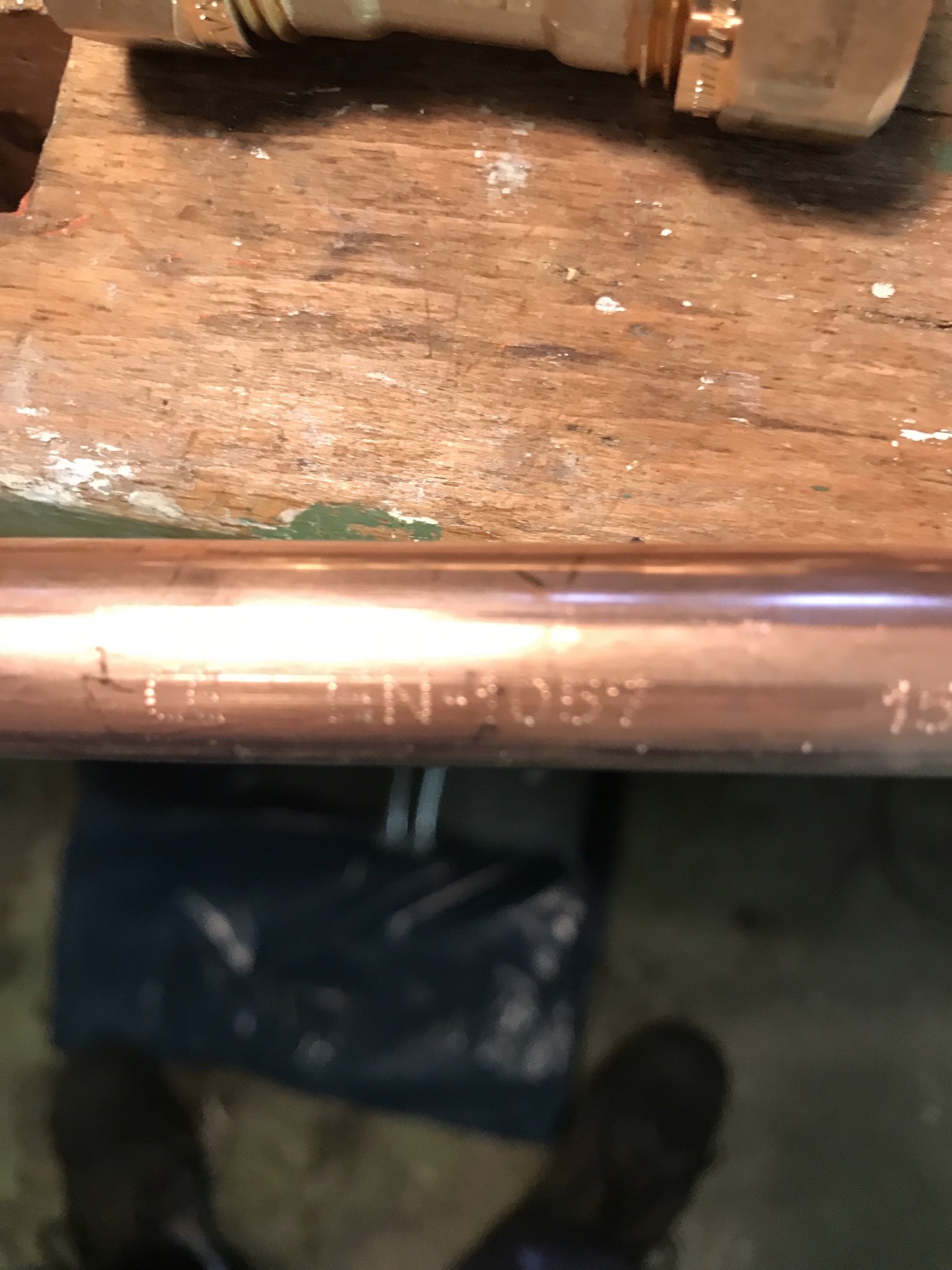

Röret måste vara felmärkt dvs det är ett "halvhårt" och inte hårt. Lite osäker men jag tror EN1057 som det är stansat i röret betyder "halvhårt" det står dock hårt på Bauhaus etikett.
K
K
EN-1057 finns både som hårt(R 290) och halvhårt(R 250). Du har antagligen fått det senare och där behövs det stödhylsa.

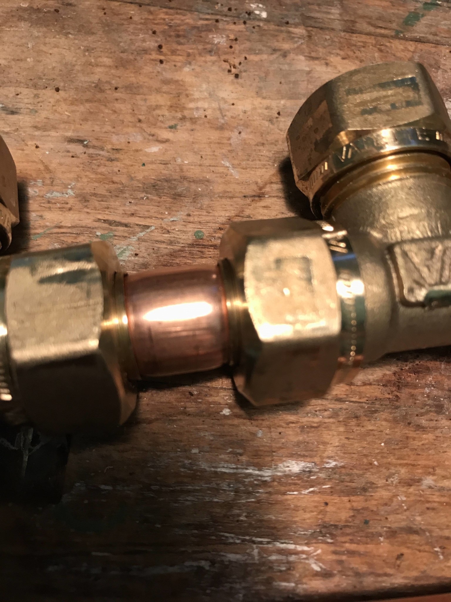

Jag har aldrig fått klämringen på en Vatettekoppling att sticka ut sådär långt. Inte ens på Prisol som ibland har dragits i nödfall utan stödhylsa.
Det ser alltså väldigt överdraget ut.
Ett annat fel som syns på bilderna är att rörsnutten mellan kopplingarna är för kort. Röret blir försvagat när det inte får stöd från en längre bit. Ska man bara ha korta bitar mellan kopplingar måste man ha stödhylsor.

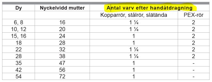

Vatette klämringskopplingar, observera antalet varv som man ska dra. Du har överskridit detta med råge:
https://www.rskdatabasen.se/infoDocs/MONT/MONT_1_1940105.pdf

Klart att det är överdraget, klämringen bottnade mot vinkeln innan det blev motstånd.
Handkraft med 2 mindre skiftnycklar, som jag har gjort under alla år.

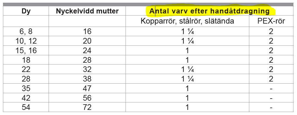

Men du ska ju inte dra kopplingen med två små skiftnycklar innan antalet varv enligt tabellen appliceras.
Du ska ju dra muttern i botten för hand (utan verktyg) sen ytterligare X antal varv enligt tabell.
Dom bilderna du visar i ditt första inlägg är dragna flera varv för mycket.
Följer man avisningen så går det inte att dra för många varv oavsett hårdhet på röret.
