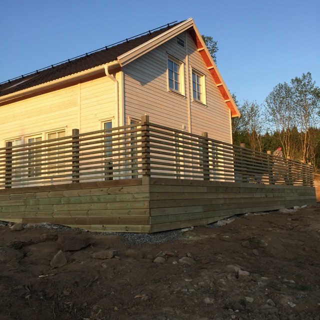

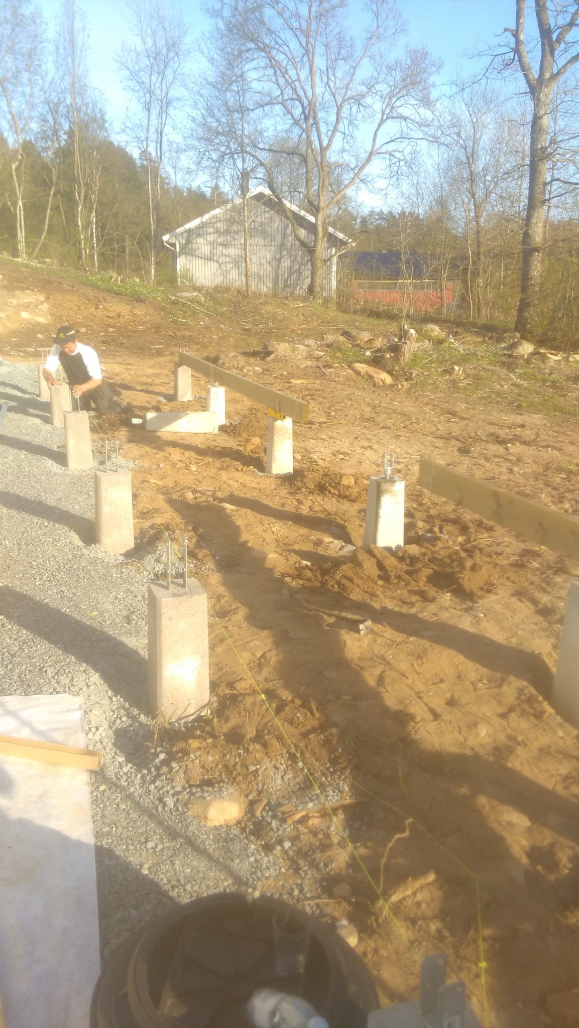

Ja resultatet estetiskt var det inget fel på.
Hoppas att marken som plintarna står på inte rör sig så mycket bara.
För så som du har gjort med plintarna är inte riktigt bra, egentligen.
Man har i princip två alternativ:
Dränera/ lägga makadambädd som man lägger en flytande altan på (på plattor eller lecasten).
Eller gräva ner plint, som då helst ska gå ned till tjälfritt djup.
Men så finns det ju många olika förutsättningar. Om man bygger ett hus på en ås lär det inte bli problem med tjäle osv.
Men inget att ligga sömnlös över, om det rör sig över tid så får du väl krypa under och justera vid behov.

jag trodde ochså att man gjorde sådär, men sedan såg jag faktiskt byggmax film om hur man bygger altan.
och allt blev genast så mycket enklare i tankeplaneringen när man använder stolpar och slipper justera in höjden på plintarna!
att det finns justerbara stolpskor ställer nog till det mycket för amatörer som mig... som tror att man ska justera in plintarnas höjd korrekt...
är altanen fortfarande rak?
