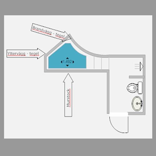

Håller på att planera för ett nytt badrum på tredje våningen. Har ett förtvivlat utrymme som det absolut inte finns något standardbadkar som passar i. Huset är byggt -29 och det är träbjälklag, alltså allt talar mot mina funderingar men jag tänkte lufta dem här innan jag förkastar dem helt och hållet.
Min tanke var är att bygga ett badkar i Lux-element, vattensäkra dessa och kakla. Som man kan se på min bild, ursäkta kvaliten men jag hade inte lust att betala för SmartDraw så det blev lite PrintScreen, är området omgärdat med murväggar ala atomkrigbunker. Kan dessa användas för förankring på ett vettigt sätt för extra bärande balkar? På en höft vad kommer konstruktionen väga, är Lux-element tunga?
Om man mot förmodan kan räkna hem projektet vad kommer försäkringsbolagen säga? Själv spelar man upp scenariot; ett långfinger i luften och orden "Är du helt j-vla dum i huvudet".
Något jag glömt? Jo förresten, jag har inte tänkt köra projektet själv, utan här är det certifierade personer med kvitto som gäller.

Luxskivorna är inte speciellt tunga, ca 6,5 kg för en 50 mm skiva (60 x 250 cm), och vatten väger ju 1 kg/ liter -så det är ju bara att räkna ut volymen på ditt kar, materialvikten och lägga till för en badande gubbe så vet du hur mycket du ska dimensionera för.
Att fästa ytterligare balkar i tegelväggarna är fullt möjligt så vikten borde inte utgöra något problem som inte går att lösa. Tänk på att fronten på karet ska palla trycket från vattnet utan att ge efter.
Kruxet är avloppet i karet och hur du ska ansluta tätskiktet till detta, samt hur du löser monteringen av blandaren och får det tätt. Blandaren behöver inte innebära ett problem, beroende på vilken blandarlösning du väljer.
Jag har varit delaktig i ett karbygge som det du beskriver och i det fallet lät vi en mekanisk verkstad modifiera vår bottenventil för att få det att fungera. Avloppet från denna kan du dra under golv och ansluta på ett sidoinlopp på golvbrunnen i duschen -trixigt, men görbart.
Vi lät frontskivan sticka in i väggarna på sidorna för att få en säker infästning -på resten av karets sidor hjälpler ju väggarna till att hålla emot trycket.
Mao -det funkar att bygga som du har tänkt dig, men räkna med att det kostar en del.
Så länge du följer gällande branschregler och tillverkarnas rekommendationer så kan försäkringsbolaget inte säga så mycket om saken.

Tackar för snabbt svar!
Jo tanken har slagit mig angående trycket på väggarna i karet. Här var min tanke att använda sig av väggarna för att bygga ett ramverk och snestötta detta med metallstänger ner mot bjälklaget för säkerhets skull, blir en jäkla vinkel men balken(arna) som fästes i väggen bör palla trycket själva egentligen.
Bottenventilen hade faktiskt inte slagit mig som ett problem, dock förstår jag nu klurigheten. Idag är utrymmet dansbanerent och lokalisertat exakt mellan två befintliga våtutrymmen, har därför möjligheten att få access till två stammar, en vid toaletten och en vid det vänstra hörnet av karet. Jag vet inte om man skjuter sig själv i foten med två anslutningar men det skulle lösa en hel del!?
Limmar du skivorna mot dom befintliga väggarna så behöver du bara tänka på trycket mot fronten. Det bästa är nog om du kan bila in ändarna lite på frontens skivor in i väggarna och putsa fast dom.
Monterar du skivorna innan du spacklar fall på golvet utanför karet så låser du sedan botten av frontskivan med spacklet. Dessutom limmar och skruvar du ihop fronten med de övriga skivorna.
Jag skulle hålla mig till ett utlopp från karet. Två bottenventiler, med den speciallösning som det blir frågan om, innebär ju dubbelt så stor läckagerisk.
Fördelen med att ansluta avloppet till golvbrunnen är att du nyttjar brunnens vattenlås och slipper bada i skitlukten. Drar du avloppet till någon av stammarna måste du ordna ett eget vattenlås på vägen, och då någon variant som inte behöver åtkomst för att rensas. Det går ju iofs att lösa med ett knippe rörböjar.
