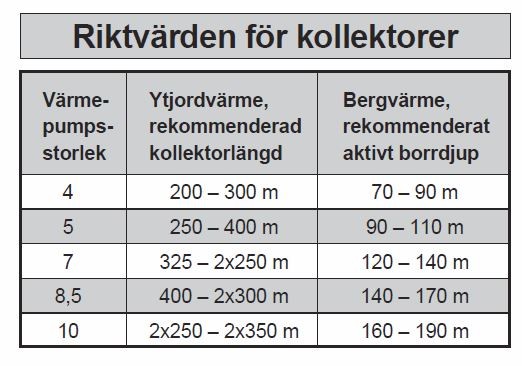

För dålig värme vid kyla
Skillnaden mellan KB ska väl ligga över 6 om jag kommer ihåg rätt. Bör väl bara vara en som ligger - sidan. 80 m. är, som någon skrev, väldigt lite. Mellan 150 - 200 m. borde det ligga på.
Manualen http://www.nibe.se/nibedocuments/11199/511065-1.pdf
Är du säker på att det bara är 80m borrhål? Det kanske är kompletterat med ytterligare ett borrhål eller med en ytjordvärmeslinga. Tror inte någon installatör skulle montera en 10kW pump mot ett 80m hål. Själv har jag också ett 80m hål, men borrade ett till på drygt 100m när jag bytte pump. Möjligtvis att du har en kraftigt överdimensionerad pump så att ditt hus inte behöver lika mycket energi som pumpens kapacitet indikerar. I så fall skulle 80m kunna tänkas räcka, men det är en lite otrolig förklaring.
Hur gammal är pumpen? Den lär ju vara minst 5 år gammal med tanke på att modellen ersatts av en nyare. 27261 starter och 5159 timmar VP-tid är ganska märkligt. Om vi antar att den är 5 år så skulle det betyda bara ca 5 timmar/dygn drifttid under 6 månader/år. Det känns väldigt lite. Dessutom så har du 27261 starter vilket gör att pumpen bara går 11 minuter/start.
Det är något som gör att pumpen stoppar i förtid skulle jag tro. Ställ dig framför pumpen och titta när den sätter igång och låta. Se hur gradminutrarna räknar ner och se om den klarar av att räkna ner ända till 0 innan den slutar låta.
Tittade efter noggrannare i morse. 7 KW stod det på brickan. Det var bara elschemat som såg ut som om det var 10.
Det där med 80 hörde vi från säljaren, som inte hade så mycket koll hon heller. Med ovanstående information låter det lite. Ska försöka luska fram hur det egentligen ligger till. Och räkna gradminuter.

I följande länk kan du kanske hitta din fastighet och hur djupt hålet / hålen är.....Heidina skrev:Tittade efter noggrannare i morse. 7 KW stod det på brickan. Det var bara elschemat som såg ut som om det var 10.
http://apps.sgu.se/kartvisare/kartvisare-brunnar-sv.html

Tyvärr hittar jag inte något hål på min fastighet på kartan. Två av mina grannar hade däremot borrat 111 och 117m. Det sitter en etikett på pumpen med installationsfirmans namn. De borde veta.

Jag vet att men förr i tiden ibland snålade med djupet på borrhålet för att det blir lite billigare, tyvärr dyrare i längden. Borrade själv 230 meter för att vara på den säkra sidan.
Du har ju inte så jättekallt ute och ändå -4 i retur från hålet. En vild gissning är att borrhålet är aningen snålt tilltaget.
