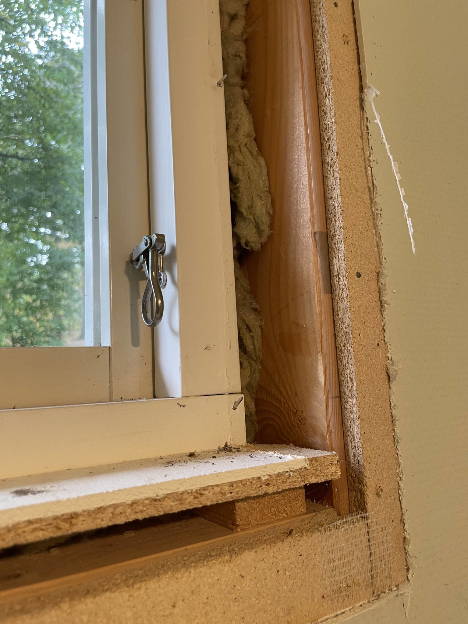

P Peter321 #1 Medlem · 1 009 inlägg 2 okt 2022 14:13 Peter321 Medlem 1 009 inlägg 2 okt 2022 14:13 #1 I min pågående invändiga renovering av garaget noterade jag att fönstersmygarna är fastspikade från utsidan och inte inifrån, är det vanligt? Inloggade ser högupplösta bilder Logga in Skapa konto Gratis och tar endast 30 sekunder #fönstersmyg
T tergo #2 Medlem · 6 179 inlägg 2 okt 2022 14:29 tergo Medlem 6 179 inlägg 2 okt 2022 14:29 #2 det är spik som är islagna från insidan och sedan klippt av spikhuvudet, det finns många varianter på hur man fäster smygar på fönster
P Peter321 #3 Medlem · 1 009 inlägg 2 okt 2022 16:52 Peter321 Medlem 1 009 inlägg 2 okt 2022 16:52 #3 T tergo skrev: det är spik som är islagna från insidan och sedan klippt av spikhuvudet, det finns många varianter på hur man fäster smygar på fönster Ah, så är det förstås. Tack! ☺️
