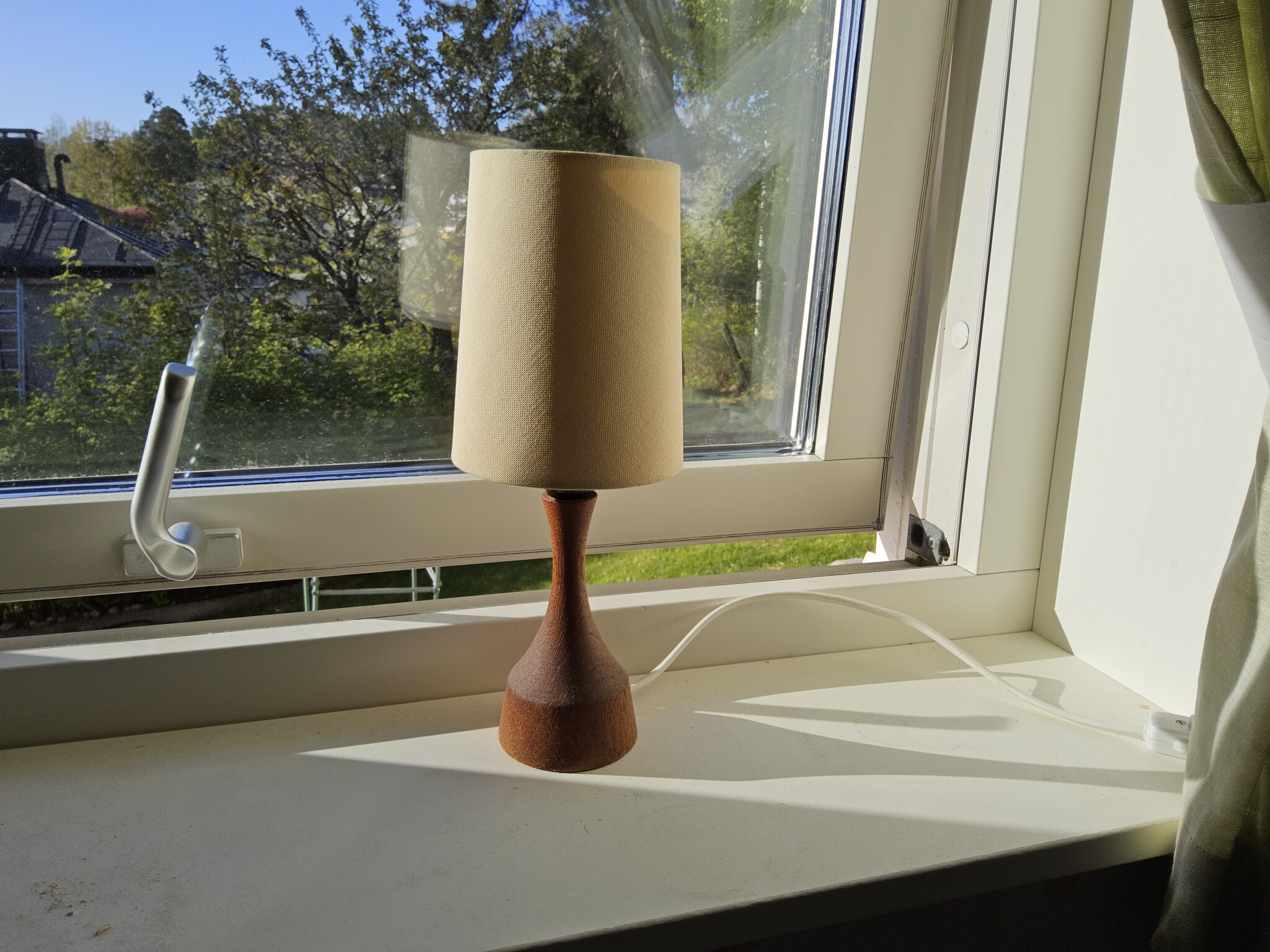

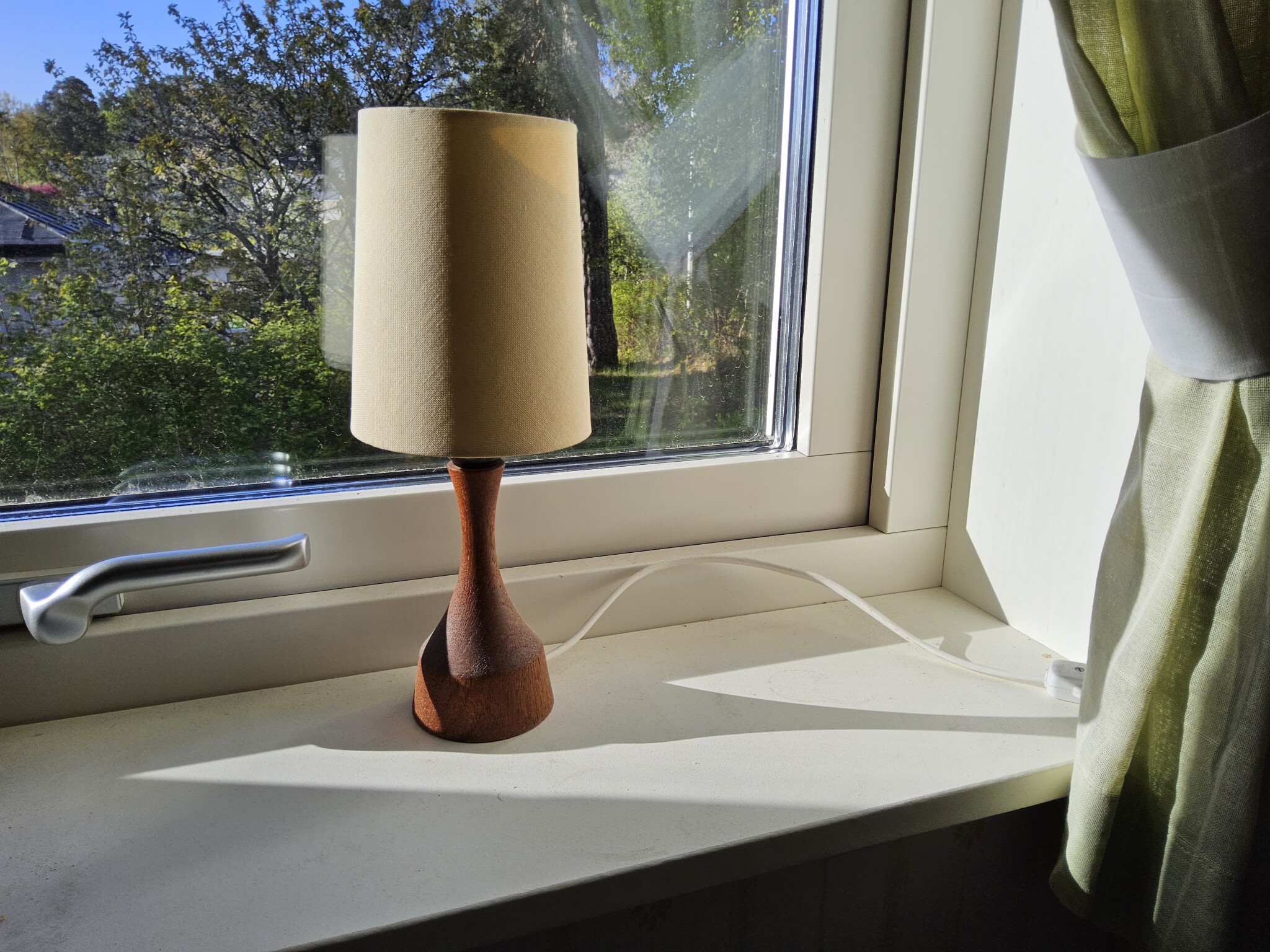

Börjar ledsna på att hitta öppnade fönster när man kommer hem - sedan blir presentation av informationen en liten utmaning, typ en röd lampa vid ytterdörren eftersom larmet inte en del av hemautomationen (eller vice versa).
Jag använder mina Philips Hue lampor till en hel del notiser.fam-lundborg skrev:
Så det finns lite kul färgkombinationer om det är varmt i kylen mm. 🙃

Har gjort en "signallampa" till diskmaskinen med RGB-CCT (ZigBee - Gledopto) som indikerar om DM väntar på Nordpool lägsta pris eller är klar, eftersom panelen är nedsläckt i bägge fallen. Har blått ljus när den diskar, men det hörs ju ändå...Hannuse skrev:
För utpassage kan jag tänka mig något liknande, fast behöver dela det på två dörrar.
Det blir lite lättare och diskretare med att dra fram 5V LED-strip än en hel lampa tänker jag.
