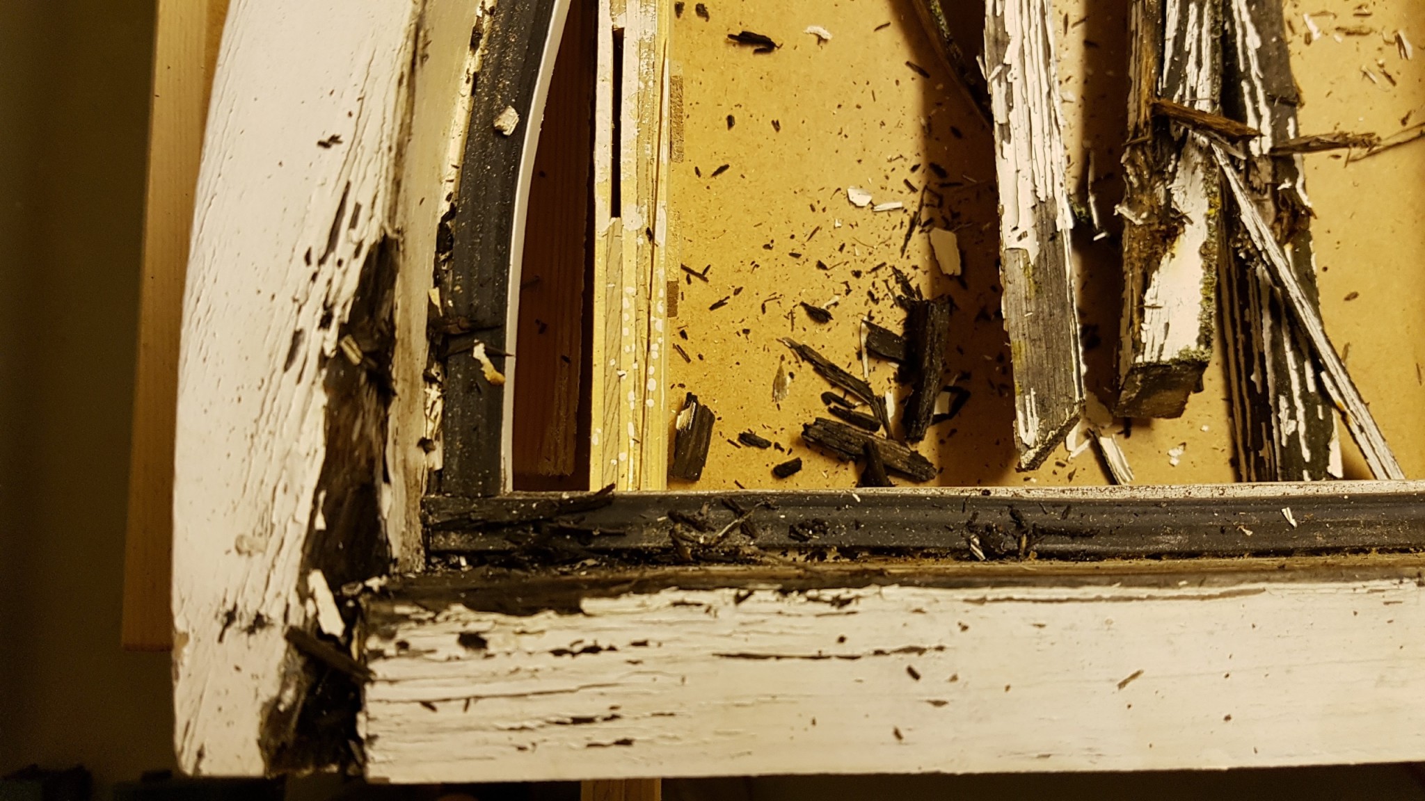

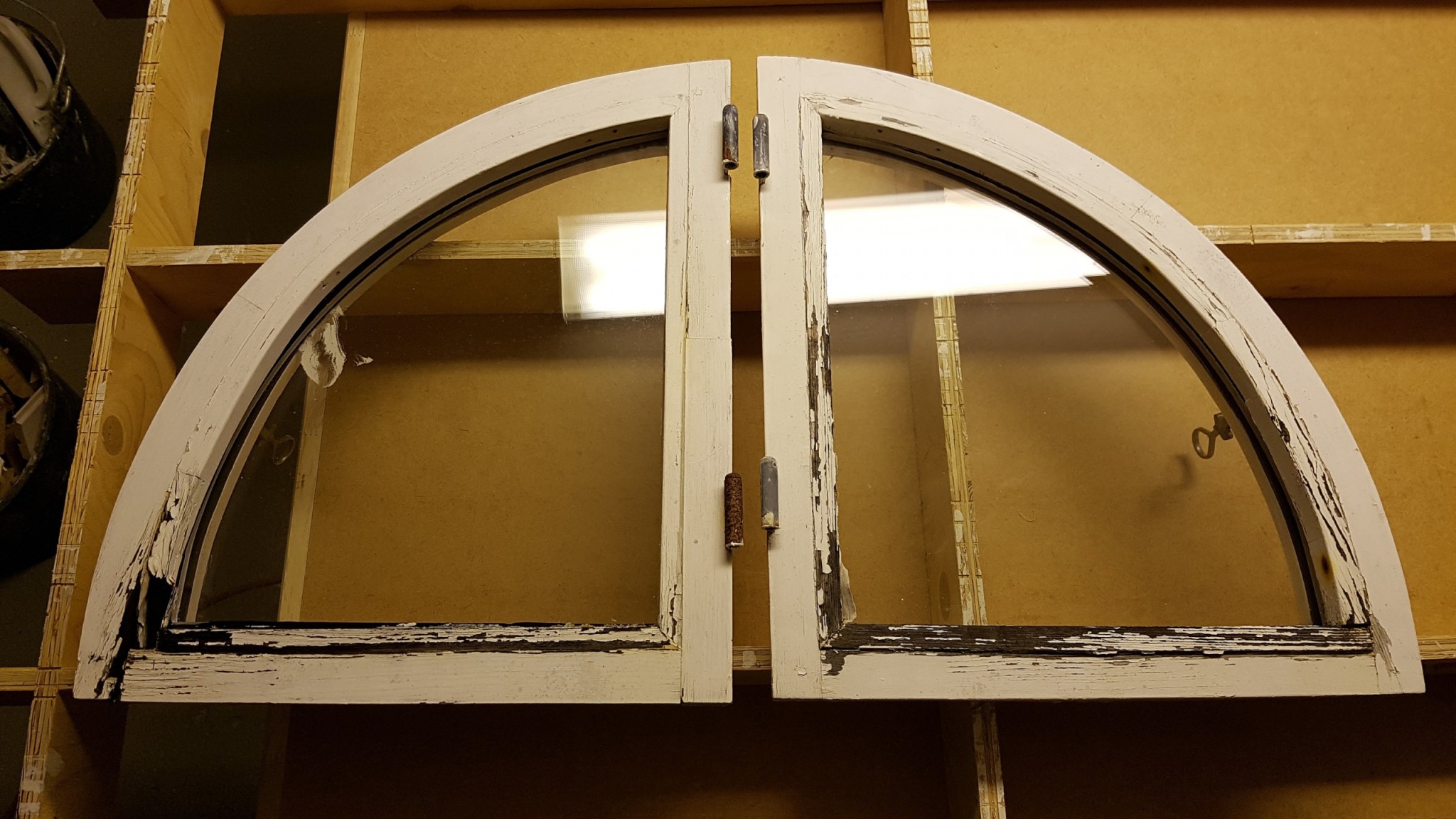

Utgångsläget.

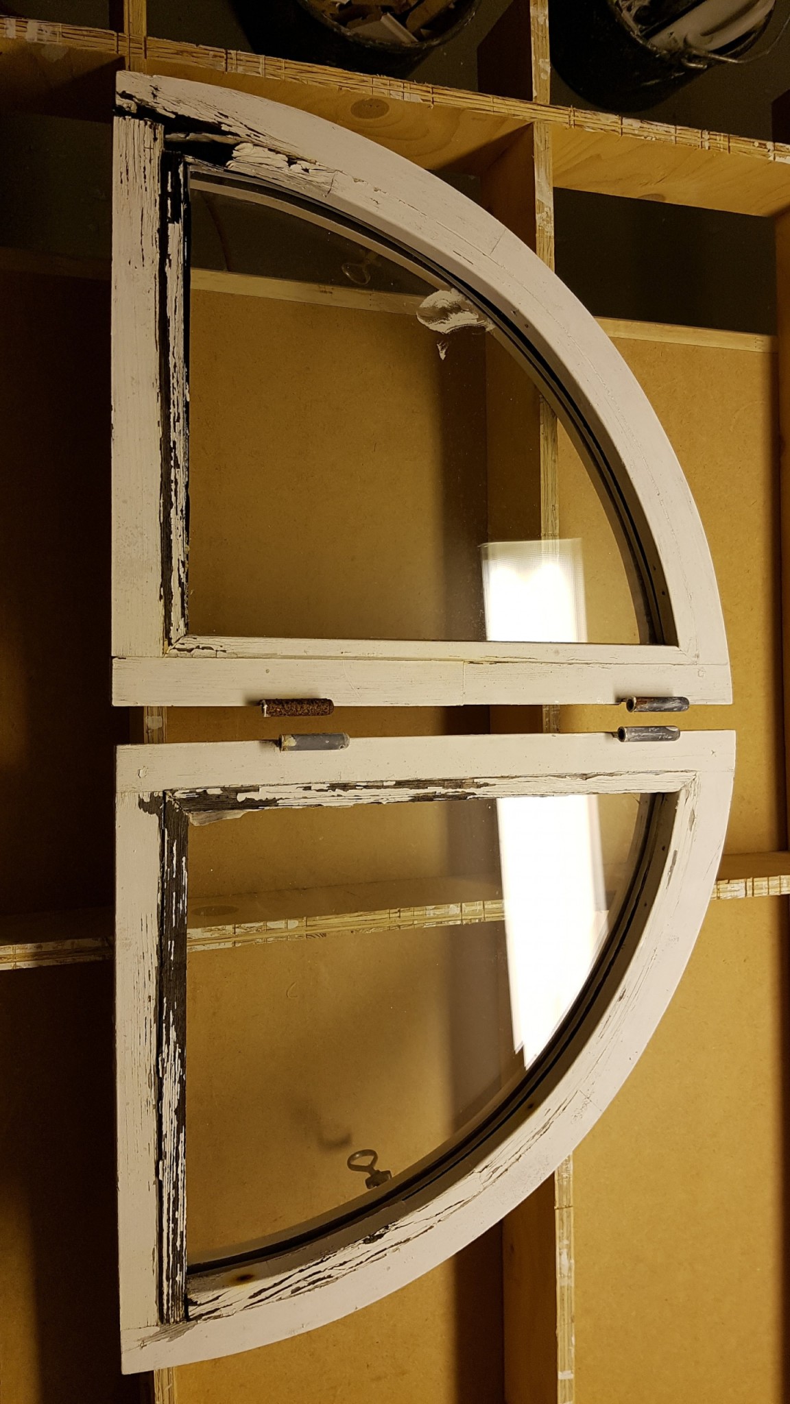

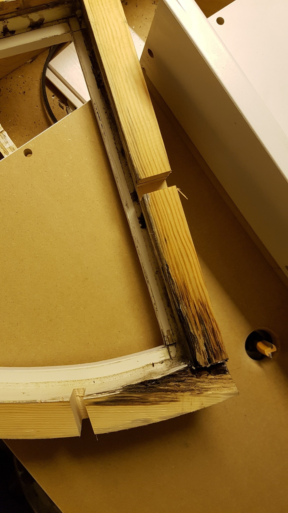

Inte helt friskt virke.

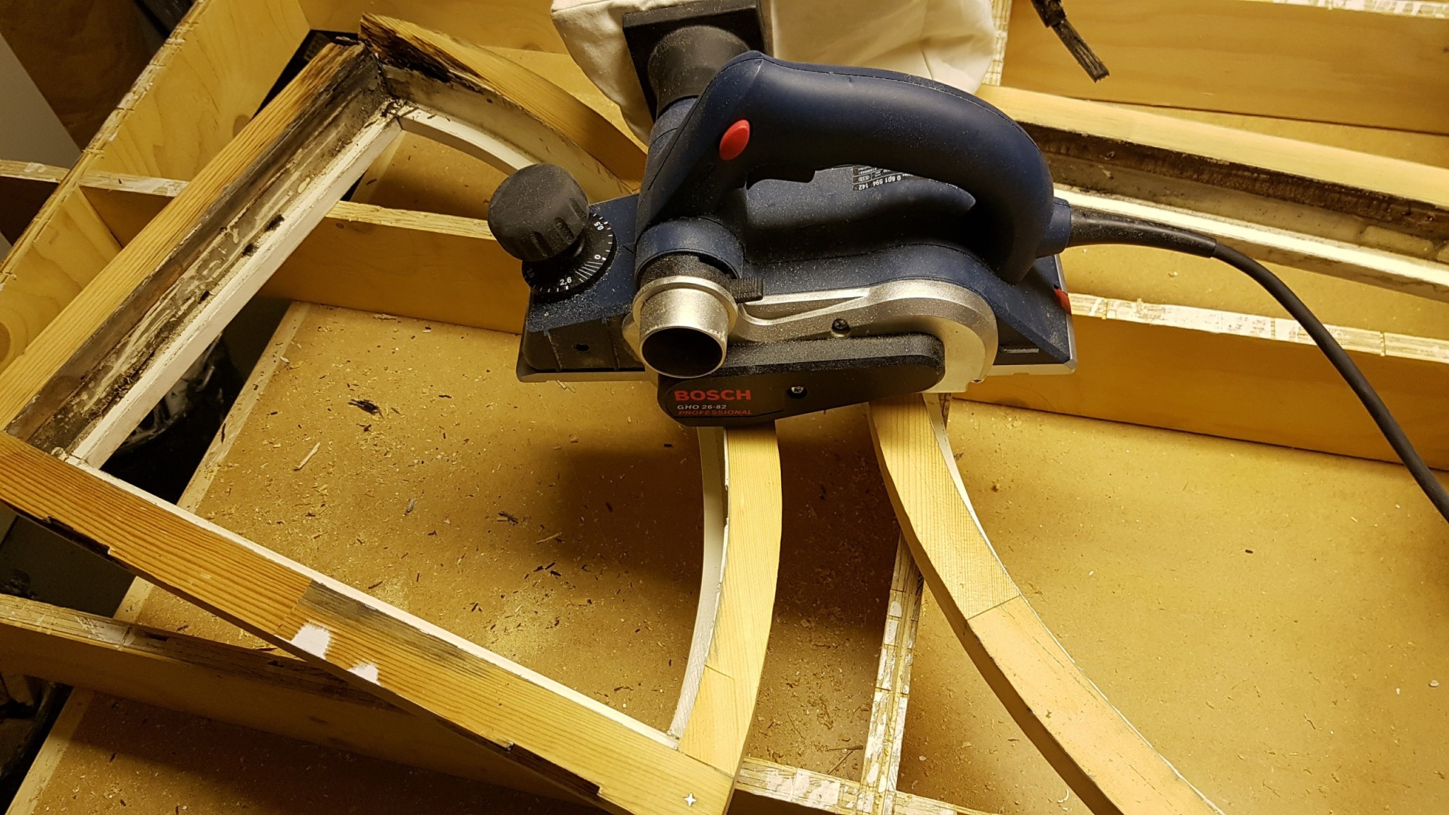

Ett par pass med hyveln fick av den mesta färgen.

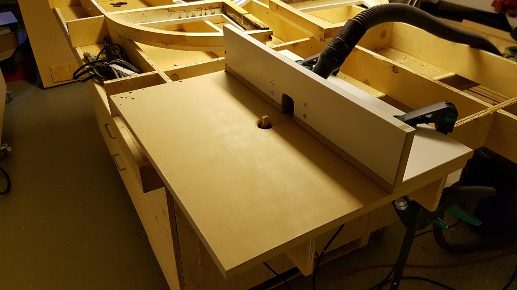

Fräsen riggad för att fräsa bort det dåliga ner till friskt virke.
Först sågade jag ett par spår för att få raka fina kanter att skarva mot. Det är svårt att fräsa rakt på frihand.

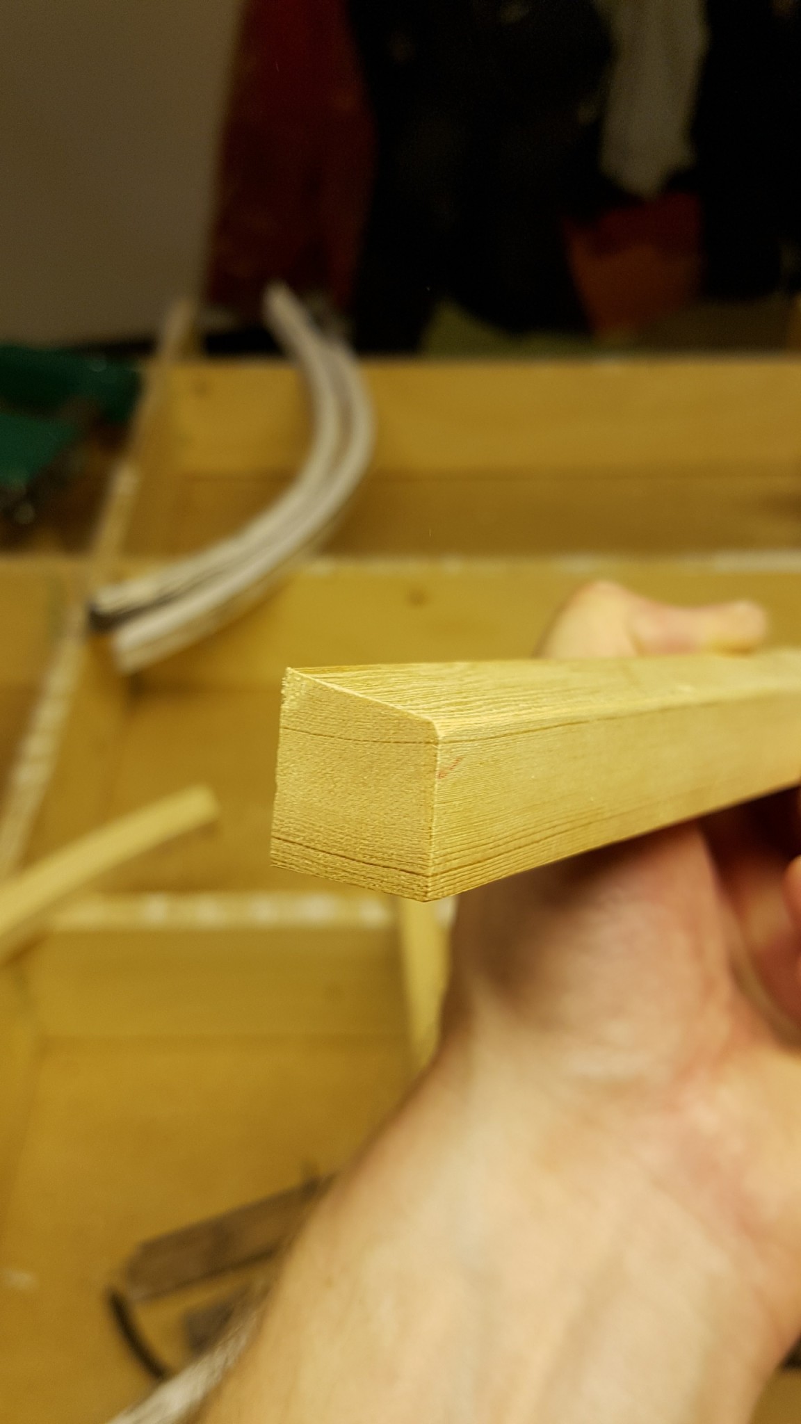

Kvällen avslutas med att hyvla och limma ihop bitar som jag senare skall såga till rätt dimension.
Virket jag använder är rivningsvirke från renoveringar i huset. Det är alltså 95 år gammal furu. Årsringarna ligger tätt. Jag räknade till mellan 6 och 7 årsringar på 2 mm.

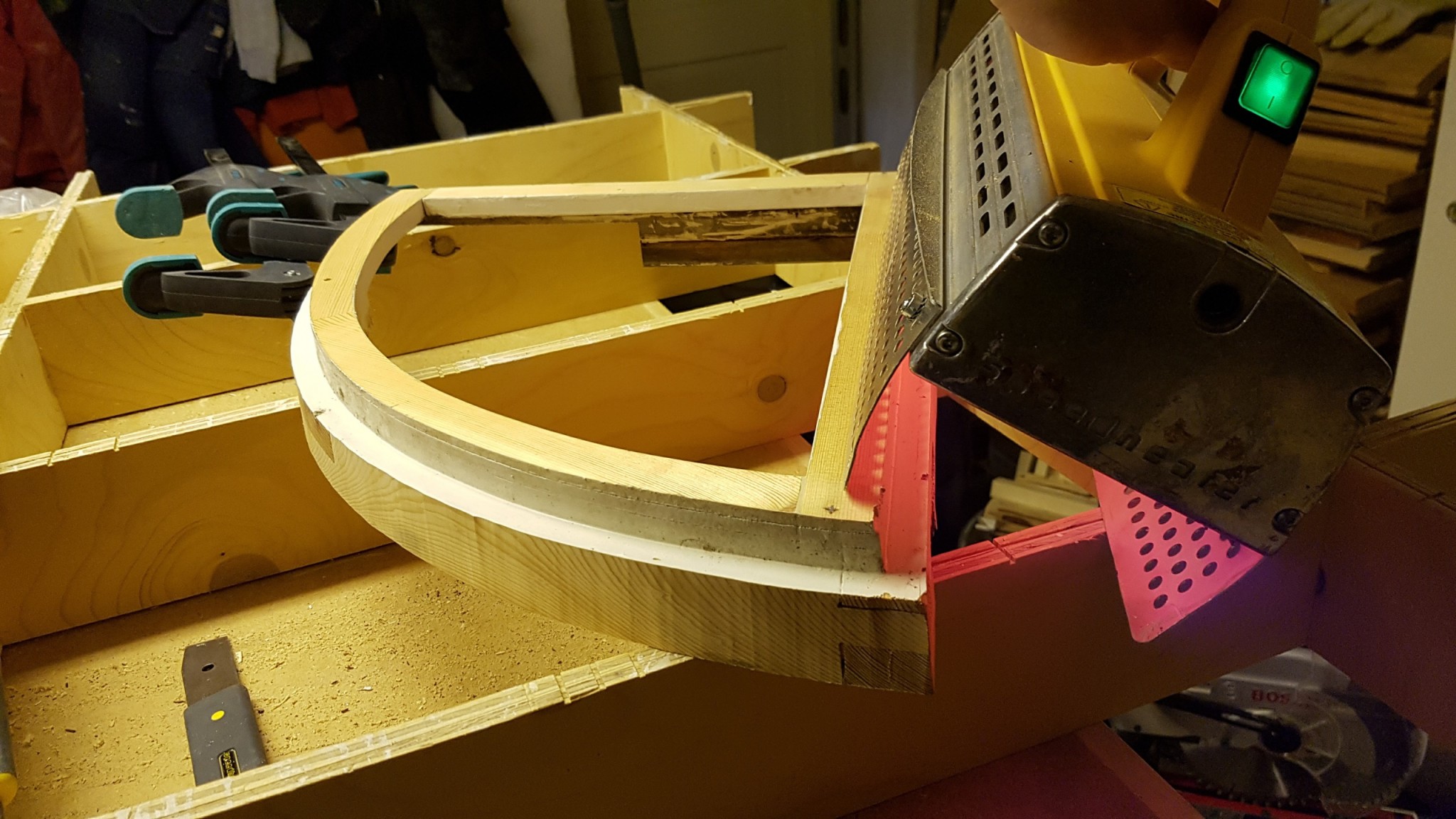

Resten av färgen värms och skrapas bort. Trärent vill vi ha det.

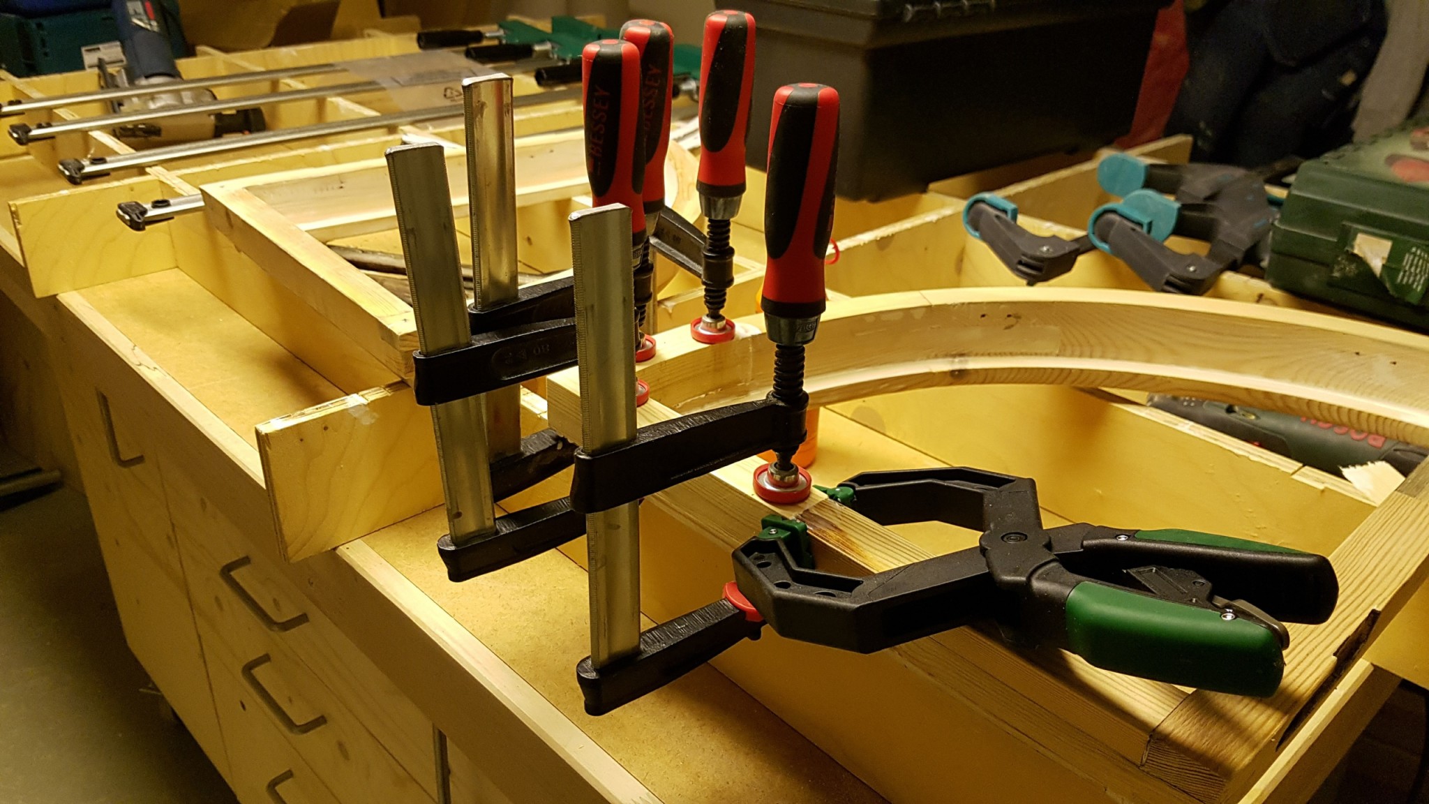

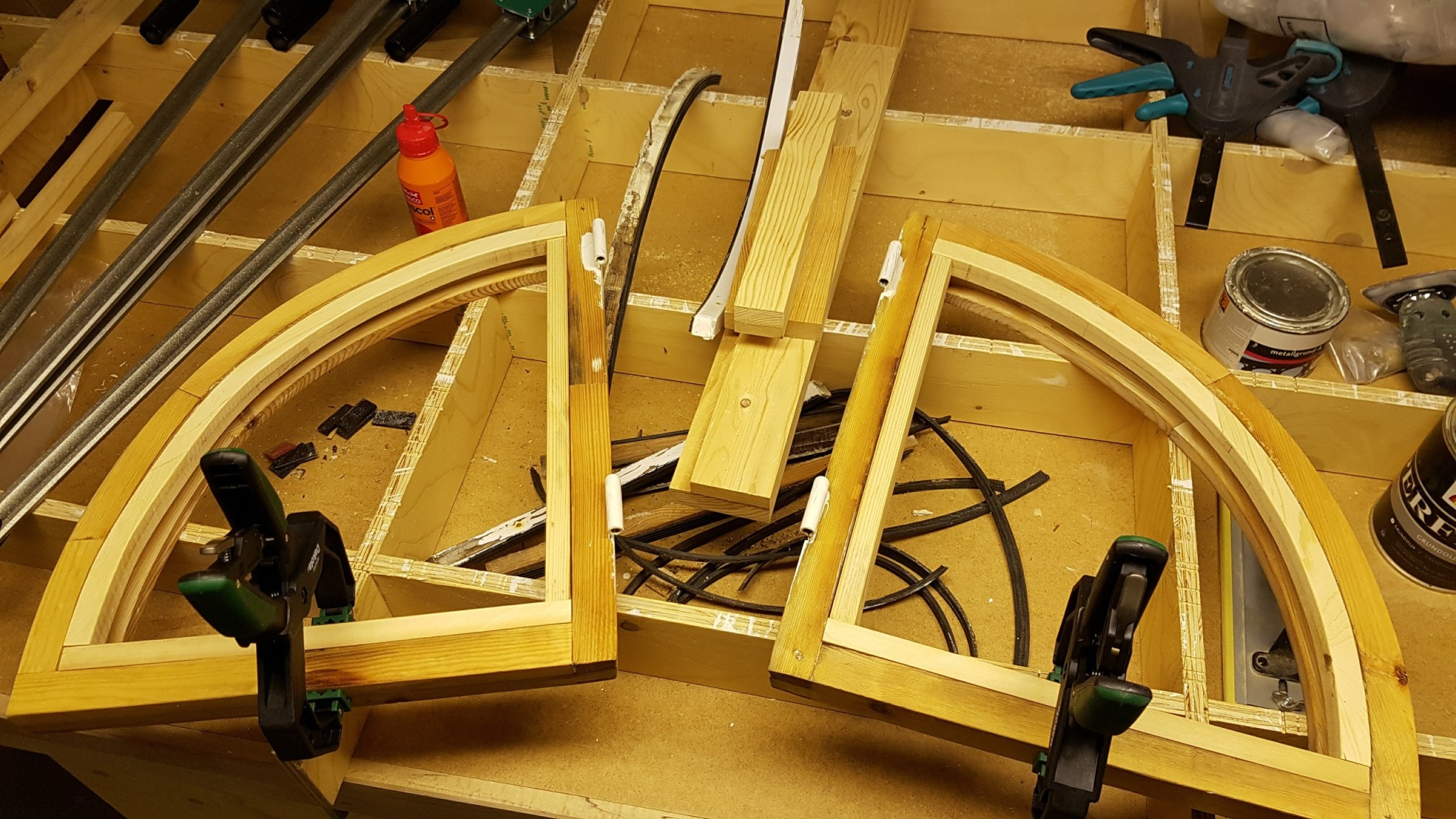

De nya bitarna limmas på plats. Man kan inte ha för många tvingar.

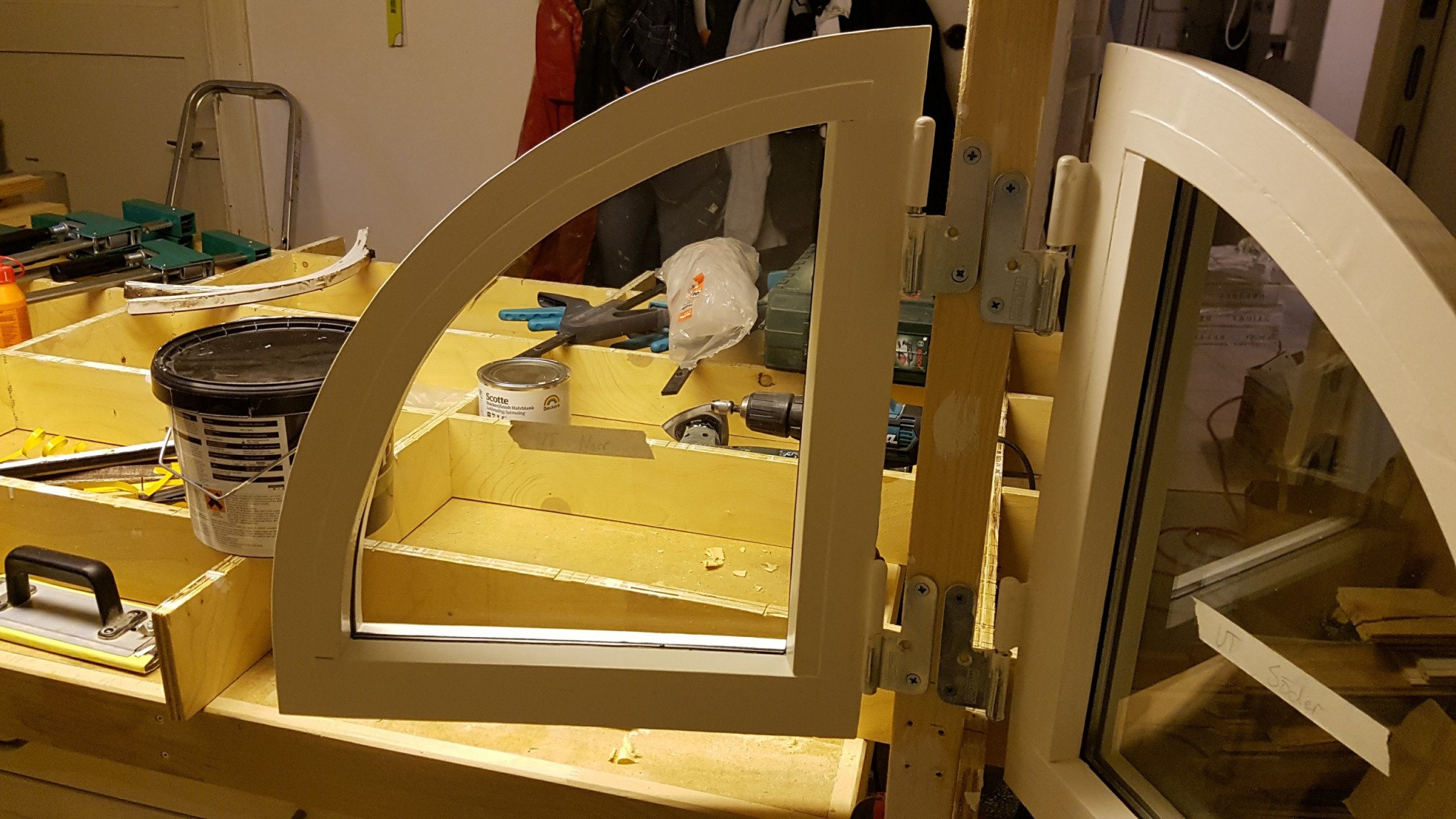

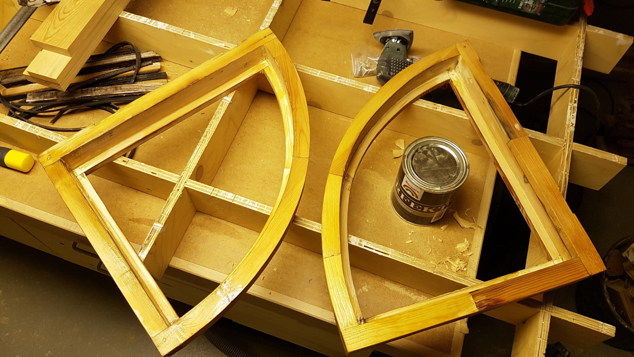

Här ses de infällda bitarna och bågarna har strukits med olja ett par gånger.
Även glaslisterna som håller isolerrutorna på plats får nytillverkas. Jag fick nu anledning att starta min farfars gamla bandsåg som jag fick ärva för några år sedan.
Vid monteringen av glaslisterna lade jag lite kitt mellan bågen och listen för att det skulle bli helt tätt. Nu är bågarna målade 3 ggr utvändigt och 2 strykningar invändigt och är klara för återmontering.

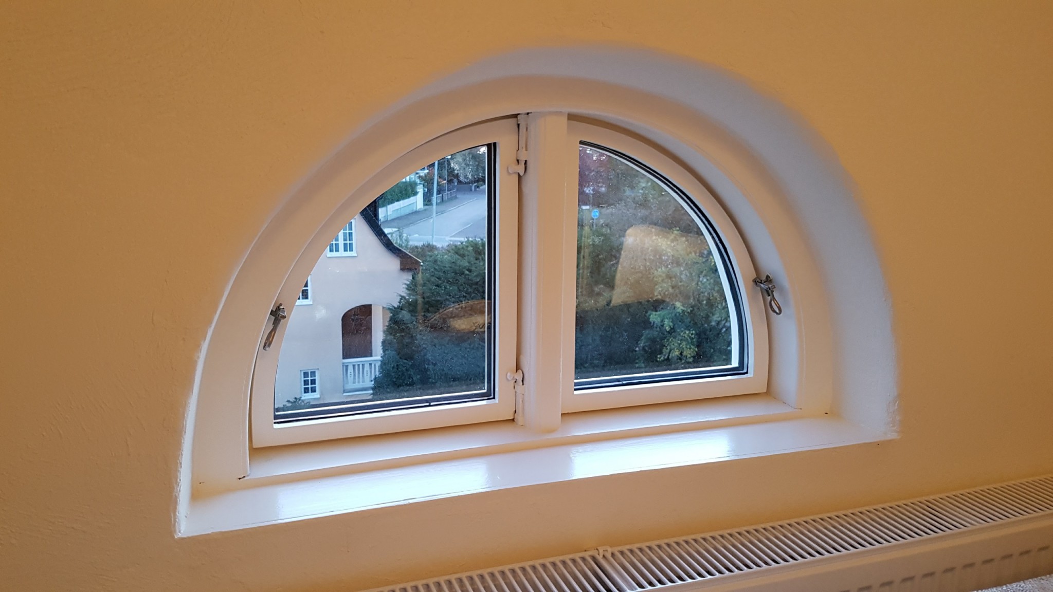

Efter nya tätningslister sitter bågarna nu på plats igen. Karmen skrapade och målade jag tidigare under sommaren när det var varmt och torrare.
Lite fingeravtryck att putsa bort bara.

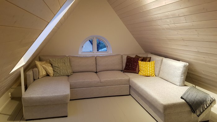

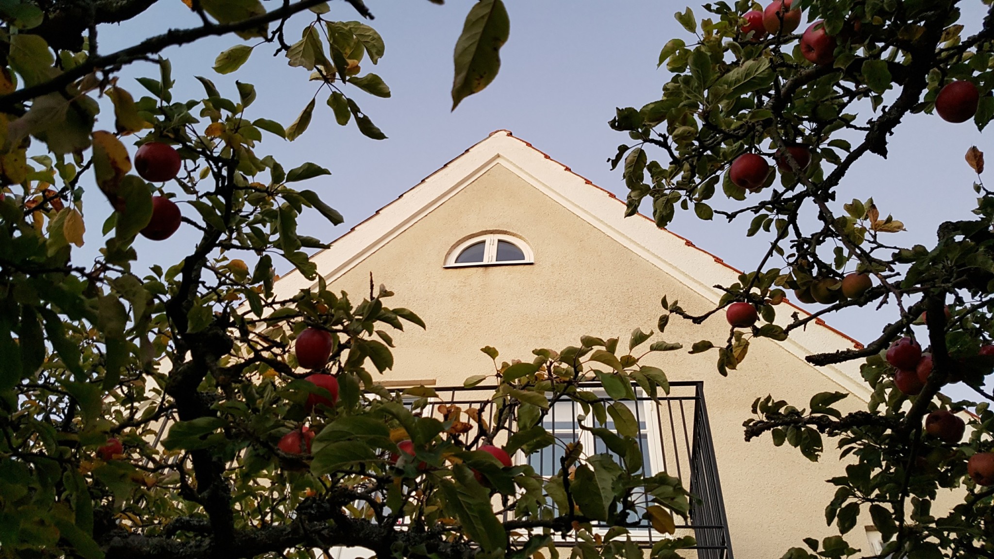

Slutresultatet invändigt...
...och utvändigt.
