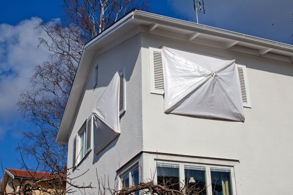

Jag har gamla spröjsade fönster men ingen budget att byta ut dem, och handikapp gör det svårt för mig att pillra med dem själv.
De måste dock renoveras...och med det menar jag målas om och kittas. I övrigt är de fina och håller tätt.
Någon som betalat för att få befintliga fönster målade. Kostnader? Hur lång tid tog det och hur löser man säkerheten när man sitter i ett hus utan fönster?

Vilken typ av handikapp lever du med? Fördomarna får mig såklart att tänka på rullstol och i såna fall kanske du skulle kunna få någon att bara ta ner ett fönster i taget åt dig.
Har du några bilder på kittet och fönstret? Har färgen börjat att flagna? Är kittet sprucket?

Ofta är det varken ekonomist, miljömässigt bra eller kultur/estetiskt bra att byta gamla spröjsade fönster, så är det ett hus med nåt hundratal år på nacken var det nog bara tur du inte hade råd att byta dem.
Beroende på vad som behöver göras så kan priset nog variera väldigt mycket för renovering, men är det gamla fönster, försök se till att de blir reparerade med traditionella metoder och material, dvs linoljekitt och linoljefärg så kommer de troligen hålla länge till efter renovering.
Renoveras fönstren på plats går det få ROT avdrag, men ofta tas de väl med till en verkstad - dock kan det ju vara värt att fråga vad de kan göra på plats för det som görs hemma hos dig är ju giltigt för ROT. Är det bara skrapning och komplettering av kittningen kanske det finns nån som kan göra merparten av jobbet på plats och bara ta med de bågar som kräver extra stort jobb.
Tror inte säkerheten är nåt problem, det går som sagt att sätta för en skiva som troligen är svårare att ta sig in via än vad ett fönster är.
Så för miljö, plånbok och utseende så hoppas jag du hittar nån som hjälper dig...

Intressanta svar. Speciellt om ROT...hmmm.... nåt jag inte tänkt på.
Nej, sitter inte i rullstol. Har problem med händerna så just skrapa färg och sånt är svårt, men funderar att det kanske kan bli billigare att köpa/hyra maskin för att "värma" bort färgen och sen måla med spray-metod?
Chrissofsweden - mina är i lite sämre skick. Saknar rätt mycket färg och kittet faller i bitar om man petar på det. Trät under ser dock ut att vara i gott skick så vill därför fixa i år för att behålla dem i gott skick.

Vi har nyligen beställt fönsterrenovering för ett par fönster. Billigt blir det inte. Det hade säkert blivit billigare att köpa nya plastfönster t ex. men för oss är den estetiska biten viktig och det är riktiga kvalitetsfönster med kärnvirke.
Hur som helst blir kostnaden mellan 4000-5000 kr per fönster. Då tar de med sig fönstren och slipar trärent, lagar eventuella rötskador, byter innerglaset mot energiglas och byter beslag samt gångjärn mm. Fönsterna blir som nya är tanken.

Ska man renovera fönster själv kan det vara idé att hyra eller köpa en Speedheater. Men du kan ju alltid ta in några offerter på fönsterrenovering och se vad det kostar. Vi kommer leja bort en del och renovera några själva.

...fast SÅ omfattande renovering är ju ofta inte nödvändig... kittlampa och speedheater underlättar ju avsevärt och gör skrapningen mindre jobbig, men skrapning och linoljefärgsmålning är ändå jobbig för händerna... linoljefärg passar inte för sprutmålning. Men kanske finns nån bekant eller släkting som kan hjälpa till med delar av arbetet?

Åh, okej. Är det linoljefärg man bör ha? Har inte riktigt kommit så långt att jag börjat kolla färger och så. På reklam så ser ju speedheater ut som man nästan kan blåsa av färgen efter. Misstänker att så inte är läget. Jag kan använda händerna, men har ingen kraft i dem. Så kan sy ett hål i en skjorta, men svårare att såga en bräda.J JohanLun skrev:...fast SÅ omfattande renovering är ju ofta inte nödvändig... kittlampa och speedheater underlättar ju avsevärt och gör skrapningen mindre jobbig, men skrapning och linoljefärgsmålning är ändå jobbig för händerna... linoljefärg passar inte för sprutmålning. Men kanske finns nån bekant eller släkting som kan hjälpa till med delar av arbetet?
Får börja ringa runt lite och kolla läget. Många är väl uppbokade under sommaren redan misstänker jag.
Med speedheater / kittlampa behövs ingen direkt kraft, men det är ju fortfarande jobbigt.
Jag är övertygad om linoljefärgens fördelar, men alla har ju olika åsikter - dock, fönster i kärnvirke, målat med linoljefärg har visat sig klara sig väldigt bra, medan nyare metoder antingen inte funkar eller helt enkelt inte funnits tillräcklig tid för att bevisa sig.
En fördel till med linoljefärgen är att den är trevlig att jobba med, droppar väldigt lite, enkelt att rengöra, man använder bara linoljesåpa, luktar gott, miljö och hälsovänlig - dock tar det mera tid så det lämpar sig väl för egenarbete... OCH man ska stryka ut den och det går bra utan lösningsmedel men är ganska tungt, så med svaga händer kanske det kan bli ett problem - men tar du dig tid så är det ju ett trevligt arbete att göra!
