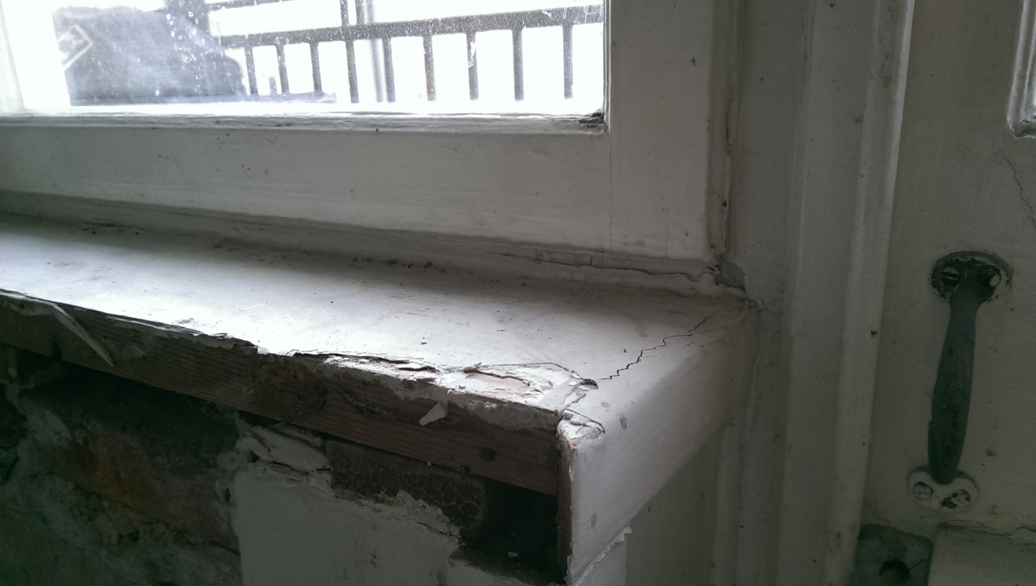

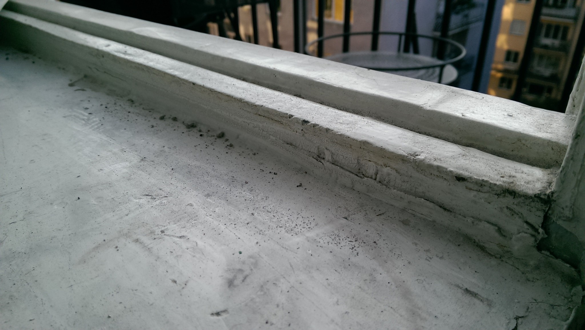

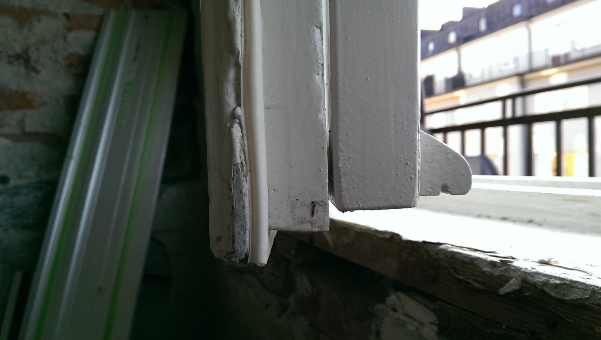

Vårt köksfönster öppnas innåt och tyvärr kommer det gå i stenskivan nu när vi bygger om. Behöver minska fönstrets nederdel med ca 16mm. Någon som vet om det går att bygga om nederdelen på fönsterkarmen för att spara ca 16 mm?

Om det finns plats uppåt så kan ni såga ur karmen där och flytta gångjärnen för att höja fönsterbågen. Sedan är det bara spika dit lister i botten för bågen att täta emot.
Det är ju inte så kort sträcka för hela fönsterbrädan på bilden kommer fönstret att kunna passera.
Tror ni att det skulle gå att ha en löstagbar fals

Man kan anta att endera har det inte varit köksinredning under fönstret eller så var det gammal standard, t ex att höjd på bänkar var 85 cm? Jag tycker att det ser ut som att fönstret går att korta ner i underkant, fräs ur inre bågen så att det finns fals att täta mot (dvs så att profilen ser likadan ut nertill som nu), såga ur yttre, spika/limma på förhöjningsmaterial (list) på karmbotten.
