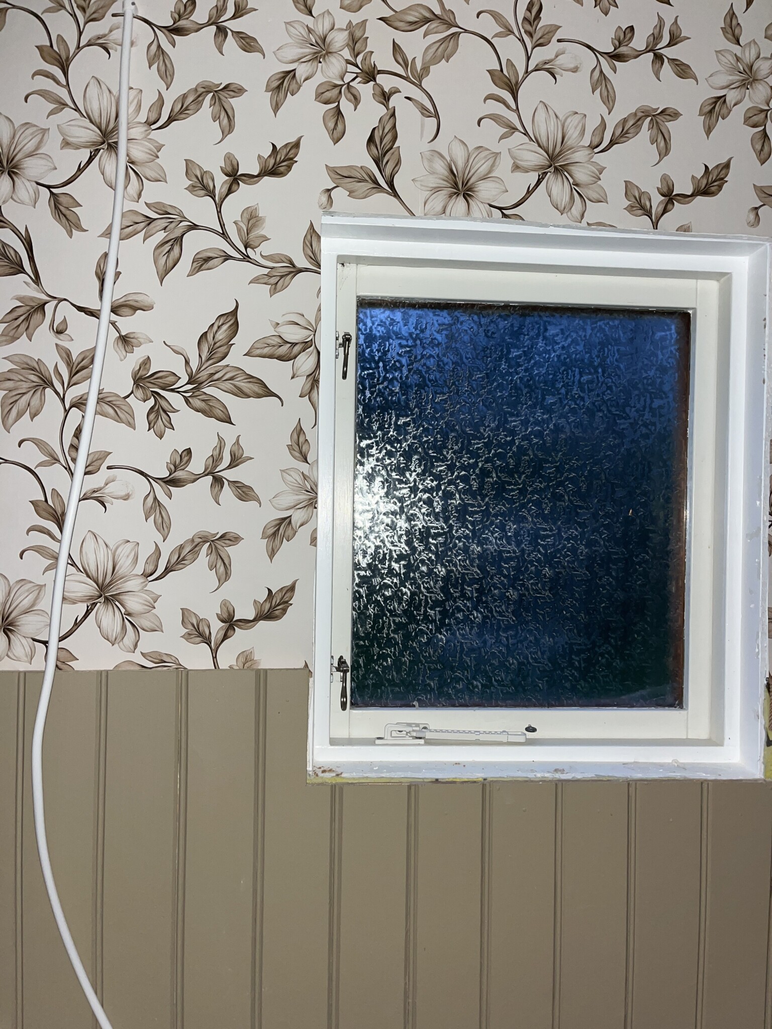

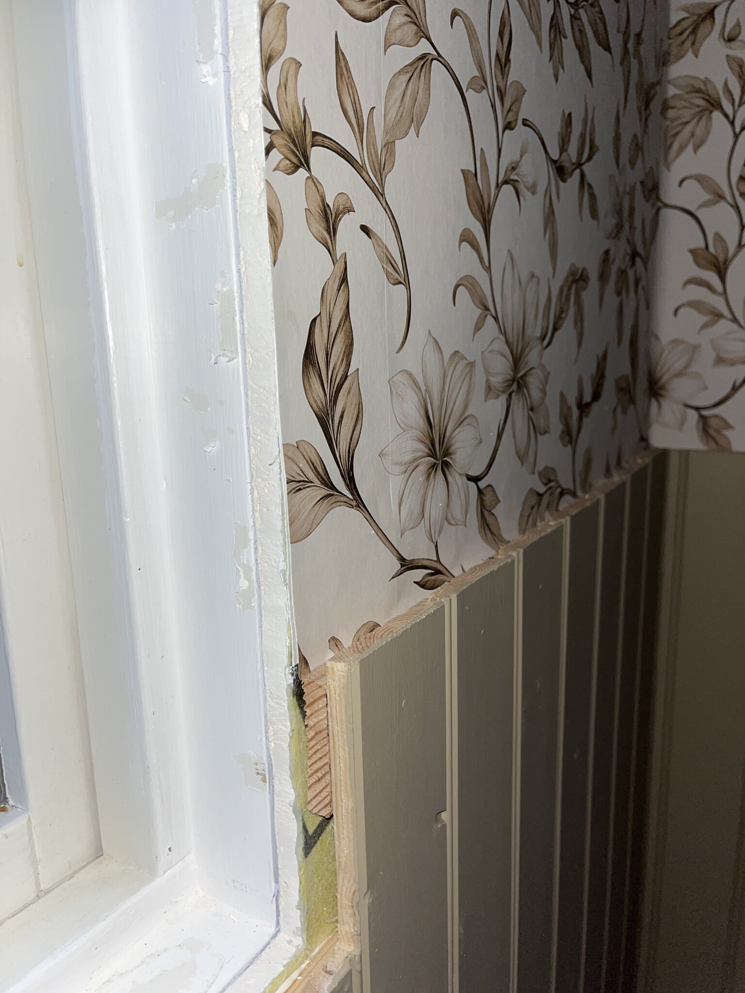

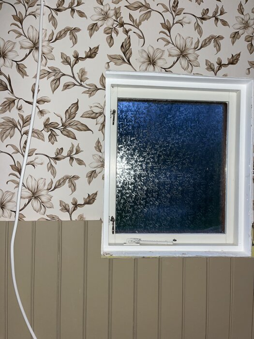

Jag har renoverat ett badrum där halva väggarna är pärlspont. Eftersom man inte vill spika upp pärlsponten i tätskiktet så limmade vi reglar som vi sedan spikade i. Men det gör det ju klurigt runt fönstret och dörren med foder. Eftersom pärlsponten bygger ut strax över 2cm.
Är lösningen att sätta något på tapeten som bygger ut lika mycket och sen sätta fönsterfoder?
  • Vägg med blommig tapet och pärlspont vid ett fönster med vit karm i ett badrum.
  • Fönsterkarm med blommig tapet och pärlspontpanel på väggen, visar övergången och limmade reglar för att fästa pärlsponten.
Jag hade salat på en list bak på själva fodret för att få rätt höjd, alltså samma höjd som pärlsponten, och sedan hade jag satt fodret i karmen. Då blir det inga hål i våtrumsmattan/tapeten.
