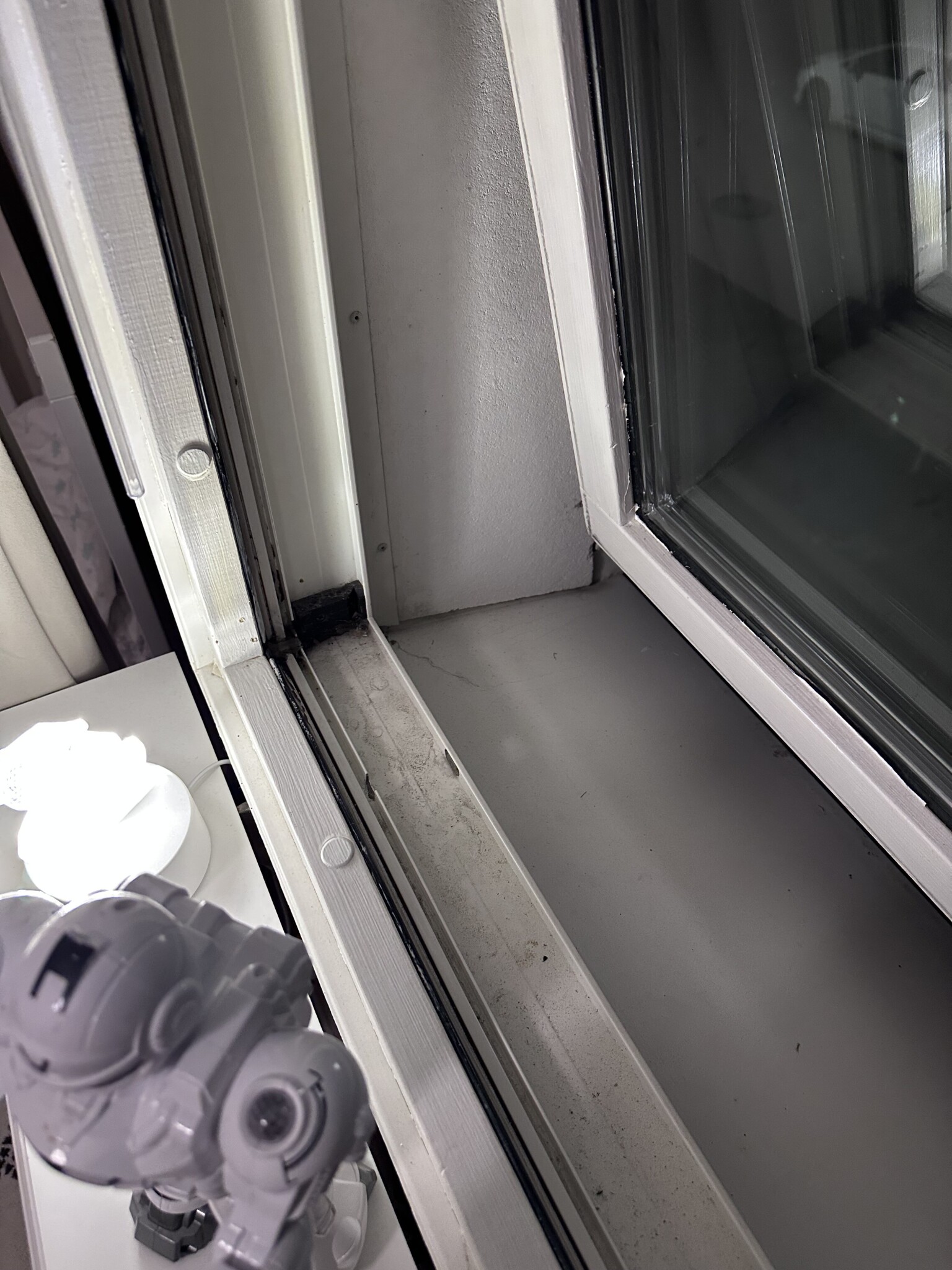

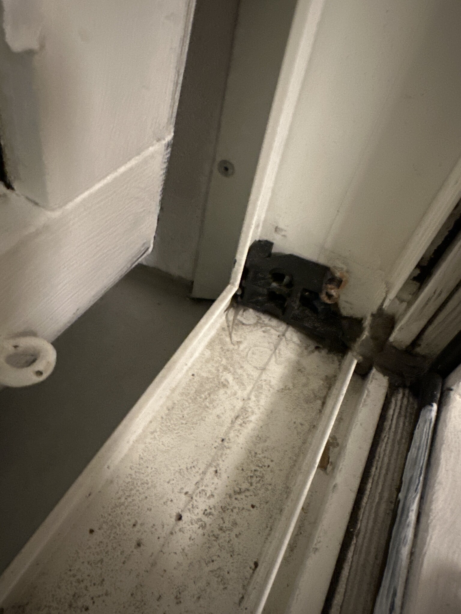

Hej
någon kunnig där ute. Jag är ute reservdel till ett av mina fönster kanske någon där ute har någon tips eller var jag kan hitta sådan plast försökt å kolla vad är för fabrikat men hittar inget. Vet att fönstret är från 90 talet mitten.
den ena har gått sönder så jag behöver ersätta med söndriga.

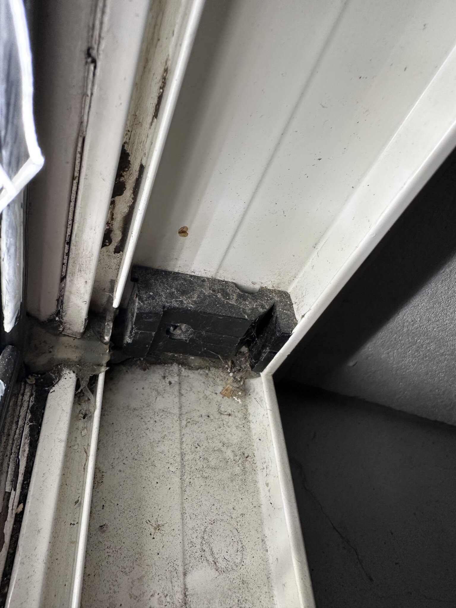

Nej men den sitter lös så den har ingen funktion alls. Gör inget nytta just nu då den är sönder. La den för å ta bild på den.C cpalm skrev:
På mekanismen står spilka ”made in norway”
Vad kallas det för ? Namn på den delen?
Är hyfsat säker på att den plastbiten är en del av beslagssatsen så reservdelar till Spilka beslag är troligen det du skall leta efter. Varför inte kolla med Spilka direkt - https://www.spilka.com/en eller Skånebeslag som verkar sälja Spilka i Sverige.
Det är ingen universaldel och har därmed troligen inte heller någon universellt namn, man får kika i reservdelskatalogen och se vad de kallar den.
Dessa slutbleck i plast har efterfrågats flera gånger tidigare på forumet men någon tråd slutade i att de skulle försöka skriva ut nya med en 3D skrivare om jag minns rätt.
Hittade en annan tråd och där skriver @Stefan Bengtsson att det sitter i ett H-fönster

Jag tror inte skånebeslag har rätt slutbleck, flera av de slutbleck de har är utskrivna på en 3D skrivare men ser inget som är lika det du har.
https://www.skanebeslag.se/produkte...k-plast/slutbleck-l43mm-ny-modell-svart-plast
https://www.skanebeslag.se/produkte...last/slutbleck-l45mm-aldre-modell-svart-plast

Denna gång är jag inte lika säker på fabrikatet. Jag föreslår dock att TS tar kontakt med H-fönstret, och ber dem skicka ett slutbleck. Chansen finns att det passar.1 123abc skrev:
