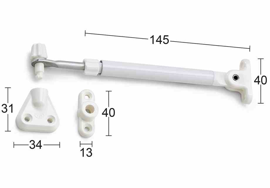

Någon som har sett vart man kan hitta fönsterbromsbeslag som dessa nedan, dvs teleskopiska för inåtgående fönster? Helst lite mer rejäla som Fix-beslaget. Tycker Habos ser lite rappligt ut med aluminium och plast. Gärna till hyfsat pris också eftersom jag behöver 10 st.
Sökt en del på eBay, men vet inte om jag lyckas med rätt sökbegrepp. Fönsterbroms verkar heta "window [friction] stay", men jag har svårt att hitta denna teleskopiska variant.
Fix 532
Teleskopiskt fönsterbromsbeslag modell 532 för inåtgående fönster i vit metall.
Habo 232
Teleskopiskt fönsterbromsbeslag för inåtgående fönster med måttangivelser.

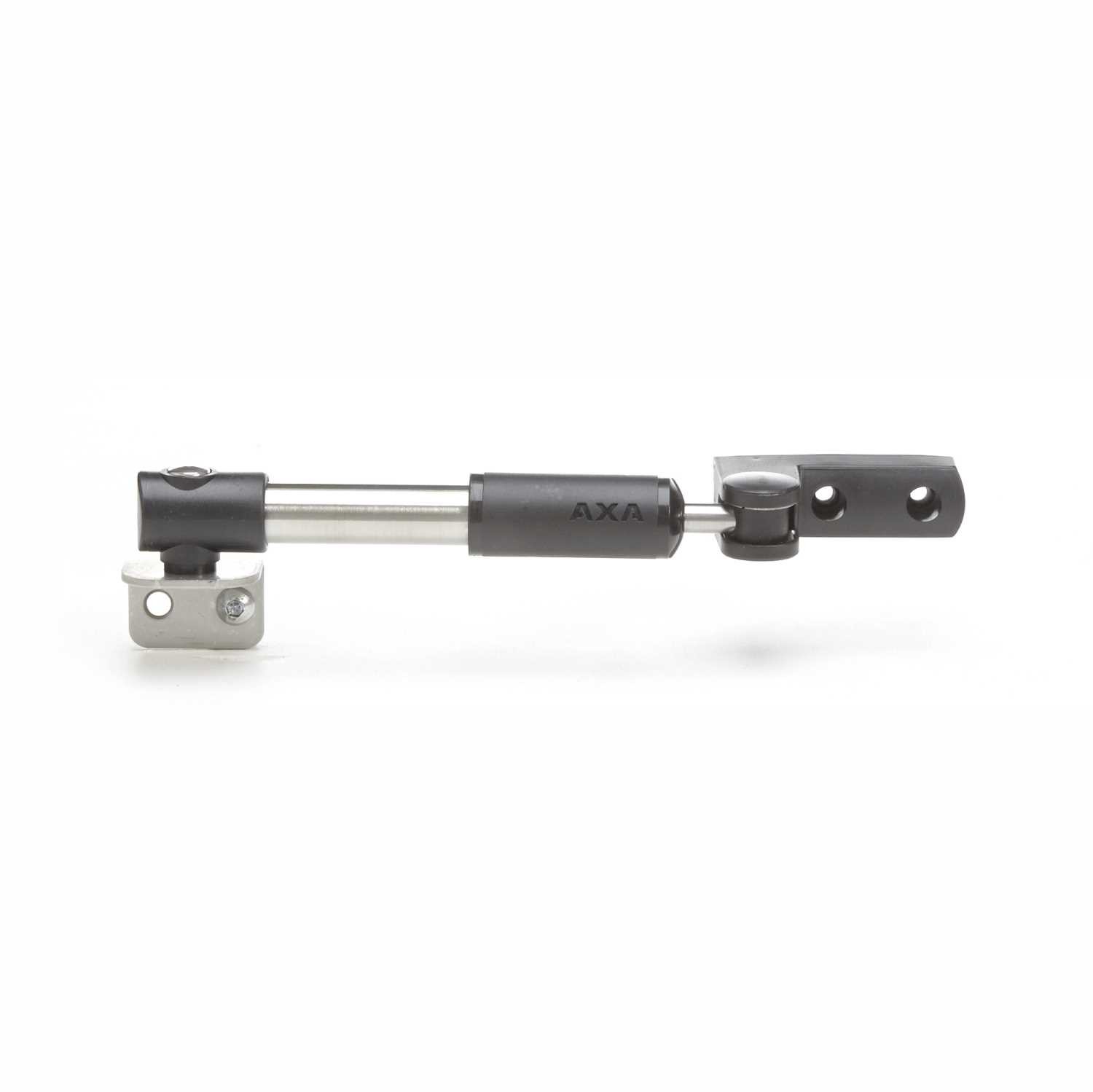

Japp, det gick bra att få dem hit. 12 euro styck inklusive holländsk moms är ju rena rama fyndet. Finns i diverse storlekar för både inåt- och utåtgående fönster och dörrar, utifall någon letar efter något liknande.
mlin
Tack för tipset som ledde till att jag just beställde en "Telescopic stay 20IN" (white) 2816-00-54 som verkar vara exakt samma som den "FIX 532/1" jag beställde för två år sedan på Tools där jag bor.
AXA ägs av ASSA Abloy och de tillverkar de dörrbromsar ni köper i Sverige.
Habo 232 ser ut som menova fönsterhållare.
