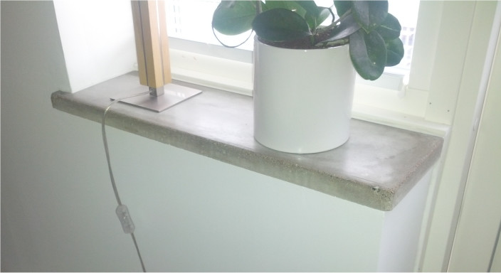

Gjut en egen i betong. Det är grymt billigt och blir kanonsnyggt! En säck betong får du för ca. 50:- och den torde räcka till ca. 3 skivor (beroende på storlek). Eventuellt kan du armera lite, kostnaden för detta är väl ytterligare 50:-
Vill du ha en den extra mörk kan du behandla den med betongolja.

Har du gjort det själv Eviljava?eviljava skrev:Gjut en egen i betong. Det är grymt billigt och blir kanonsnyggt! En säck betong får du för ca. 50:- och den torde räcka till ca. 3 skivor (beroende på storlek). Eventuellt kan du armera lite, kostnaden för detta är väl ytterligare 50:-
Lägg upp lite bilder på hur du gjorde är du snäll!
För latmaskar som mig låter det ganska jobbigt.
KnockOnWood skrev:

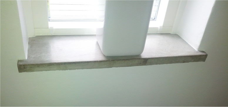

Japp, jag gjöt faktiskt några stycken i vintras. Här kommer bilder på två av dem. Inga höjdarbilder, men det är allt jag orkar åstadkomma på en lördagmorgon...
Skivorna är inte behandlade med någonting annat än golvsåpa. Vill man ha dem mörkare borde betongolja eller liknande kunna användas.
Edit: de är mörkare i verkligheten. Det är solreflexerna som gör att de ser lite ljusare ut på ytan.
