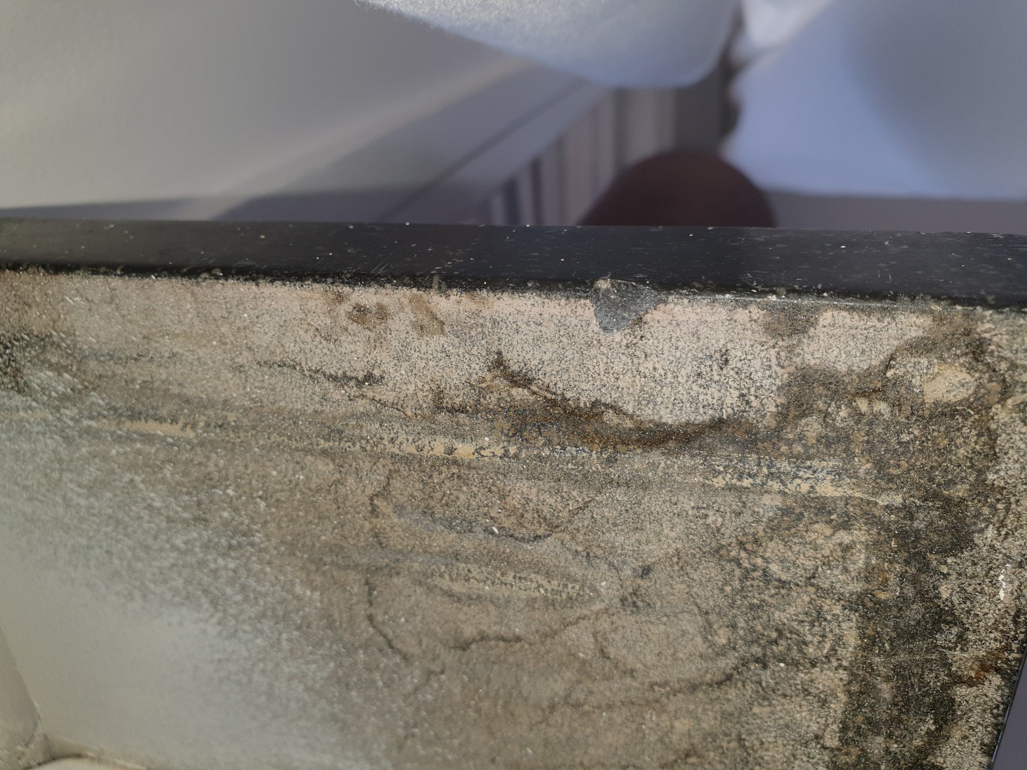

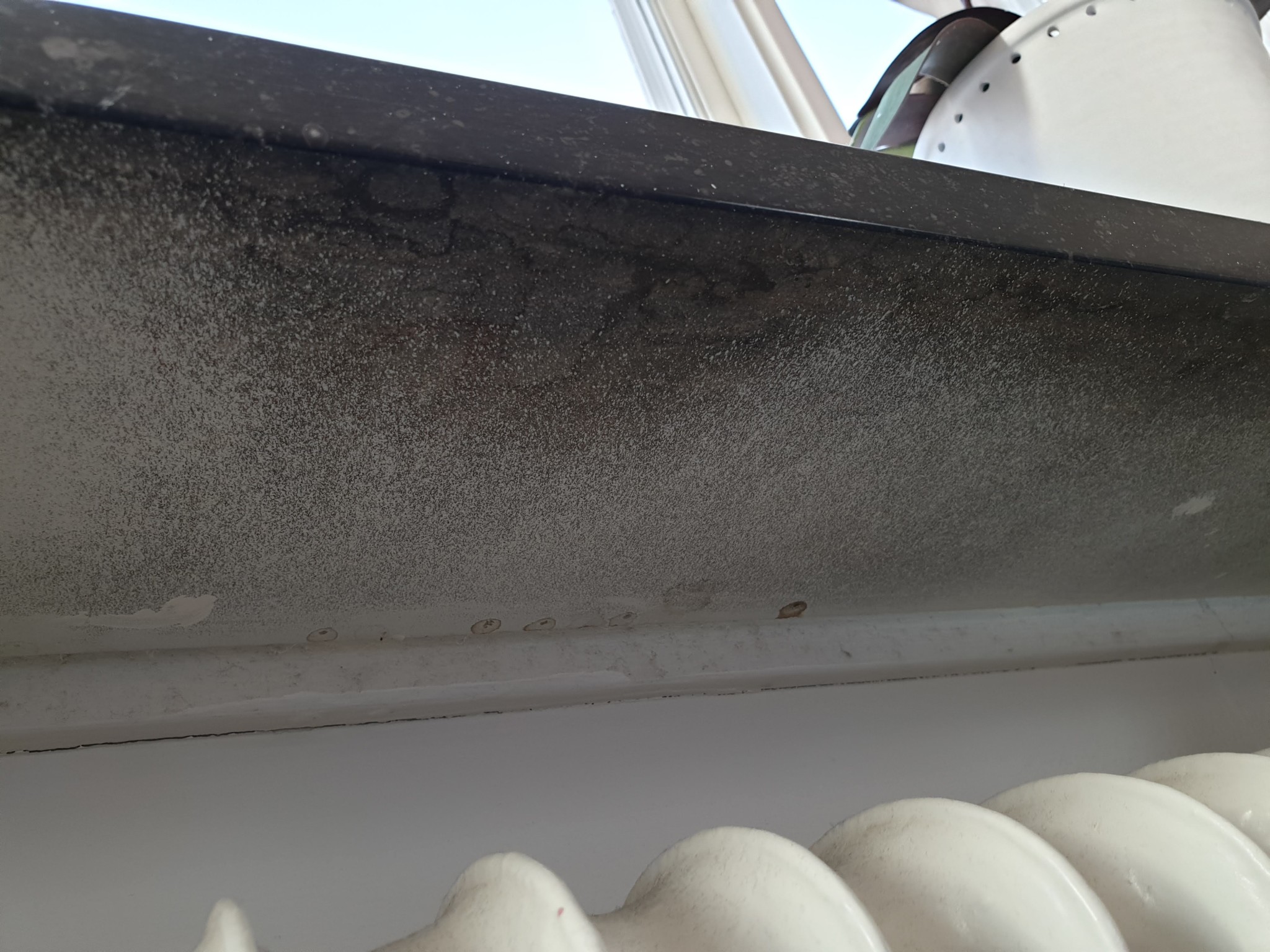

Hej
VI har svarta fönsterbrädor som jag hela tiden trott varit sten, det låter som det när man sätter ner blomkrukorna lite för hårt...
Huset är från tidigt 1930-tal, och jag tror skivorna är från den tiden.
Hur kan jag vara säker på att det är sten och inte eternit? Jag hittar ingen märkning på dom.
Bifogar bilder om det är någon expert här på forumet som kan ta sig en titt.

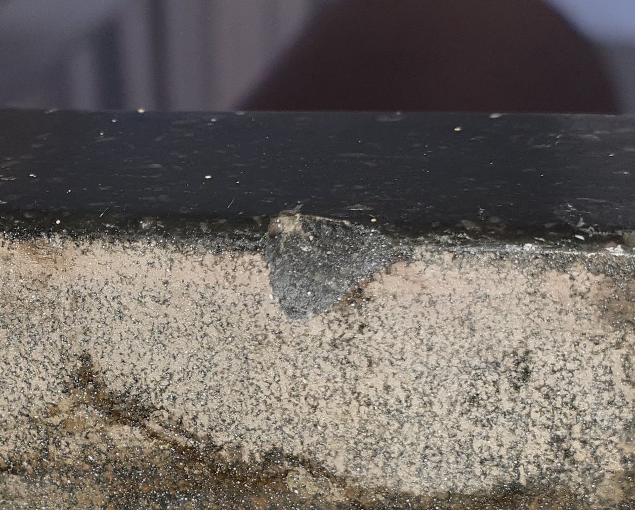

Jag prövade att zooma in på en av kanterna där en flisa har försvunnit, se bild nedan.
Och det ser ju precis ut som en sten-snittyta med mina ögon, men det kanske är så det ser ut även med asbest/eternit?
Jag tycker det ser ut som betong med nån färgad yta. Eternitbänkarna brukar vara genomfärgade och betydligt mer homogen i strukturen.

De jag har saknar helt pressmärken. Strukturen ser ut precis som fönsterbrädorna på bilden, liknande någon sorts kompositbetong. Lappen med varumärket "ETERNIT" finns fortfarande kvar. Om det sedan är så att det tillverkades andra fönsterbrädor än sådana med asbest under varumärket Eternit är jag mer osäker på.

Knackade faktiskt loss en flisa och skickade på analys och det var definitivt inte någon asbest/eternit, så det var ju skönt.
Sjukt vad nojig man kan bli på asbest, lagt ett antal tusenlappar nu på att få visshet på så här i efterhand ganska självklara utfall.
