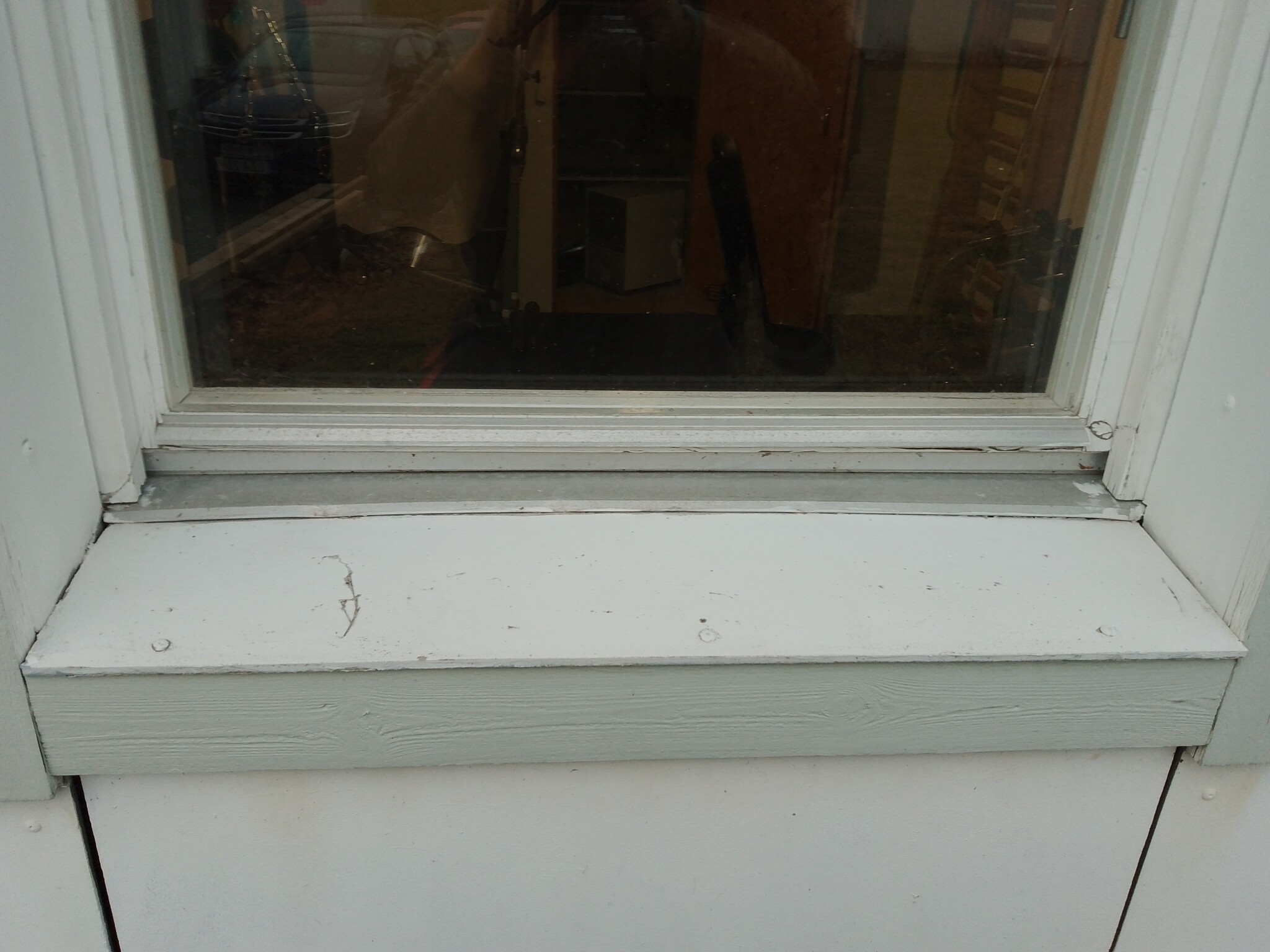

Har ett gammalt fönster till garaget som de förra ägarna monterade. Vet inte riktigt hur jag ska montera för att få till ett godkänt fönsterbleck. Jag lyckas inte att avlägsna metall-listen som sitter innerst.
Är det godkänt att ha ett fönsterbleck som inte är uppvikt baktill, utan som i det här fallet är intryckt under metall-listen? Går det att förstå hur jag menar?

Är det utsatt för regn så är det bäst att göra det med ordentliga uppvik och lutning.
Inte utsatt direkt, men antar det ändå är bäst. Får ringa hantverkare.
