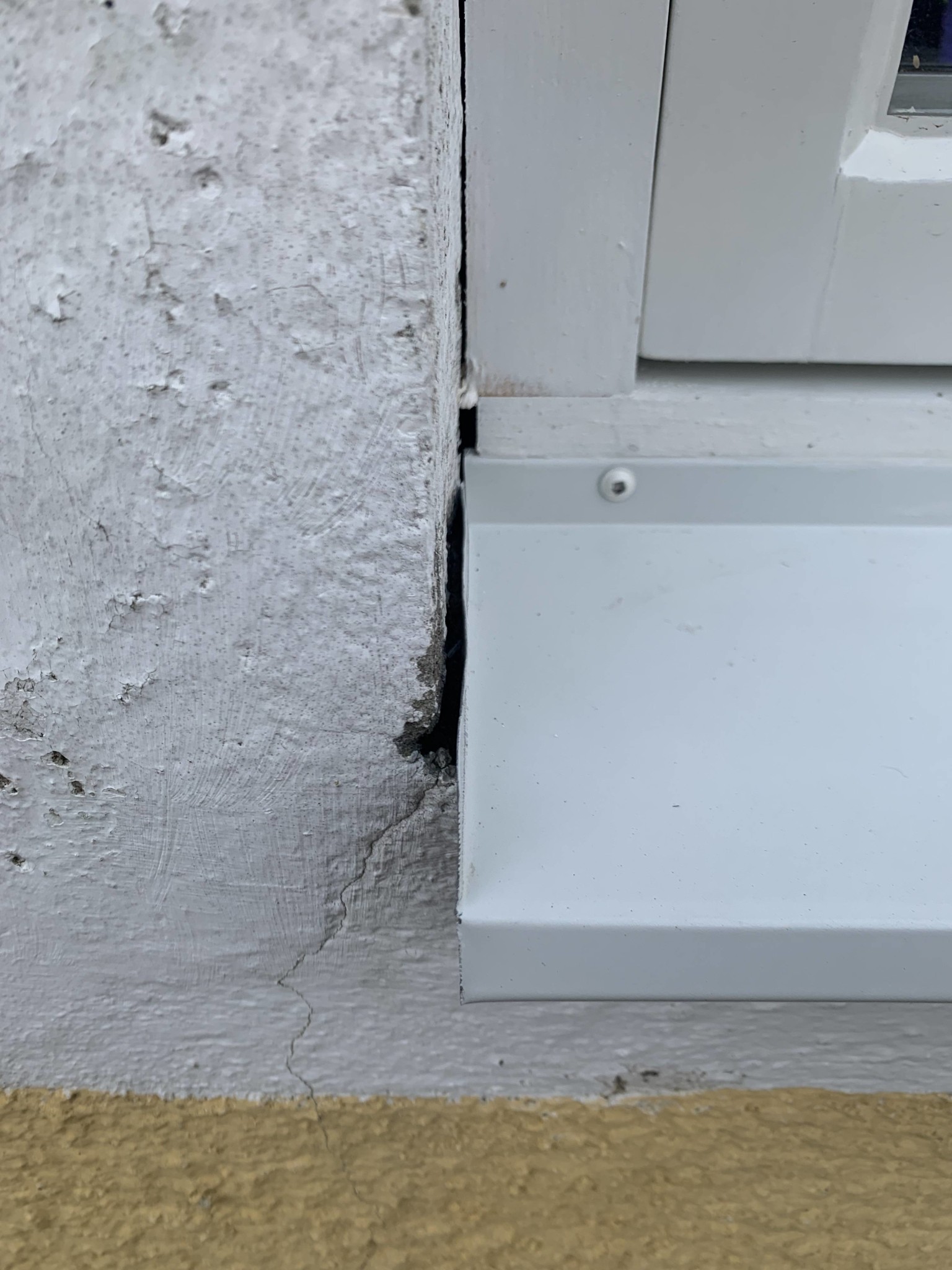

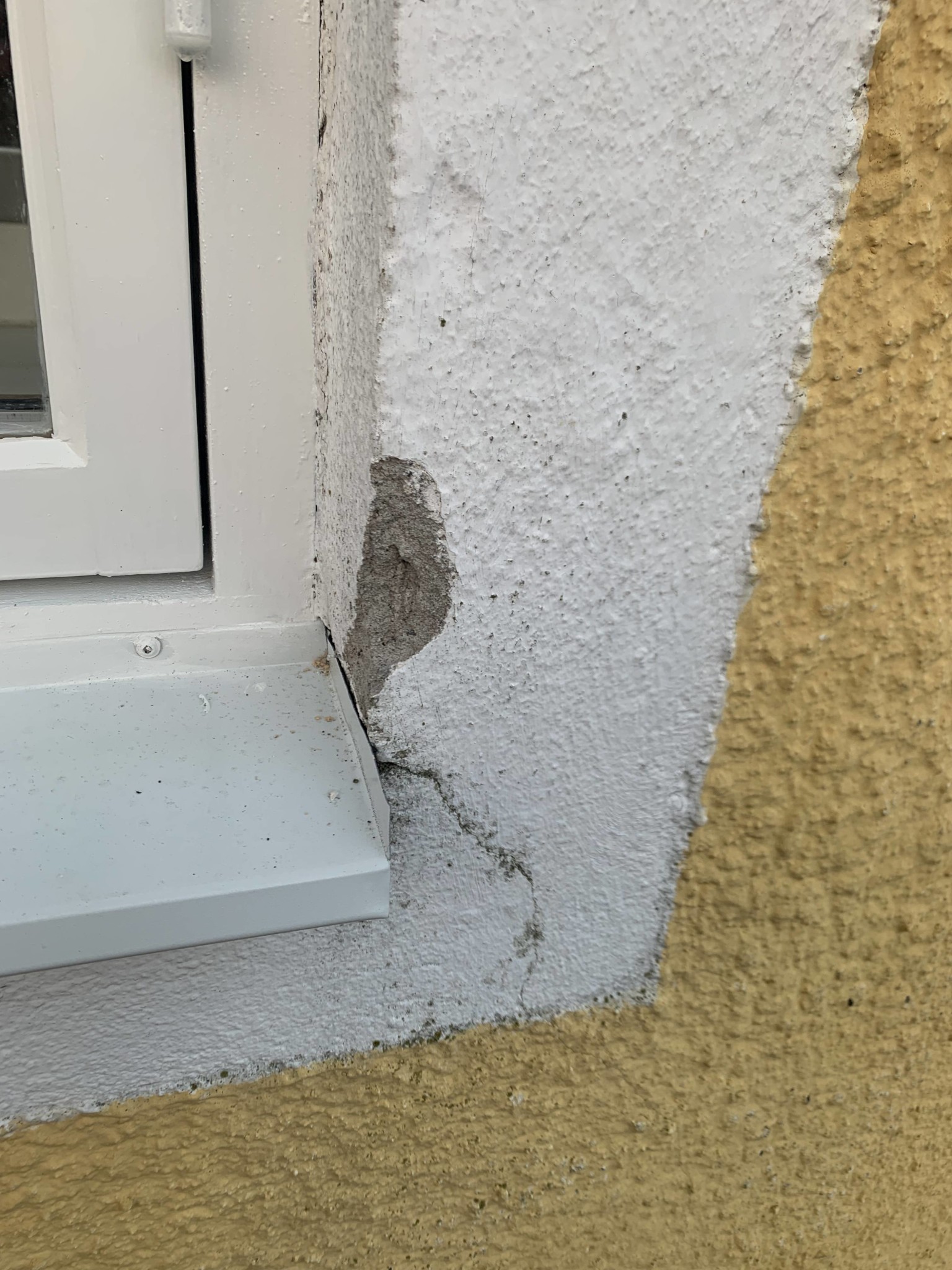

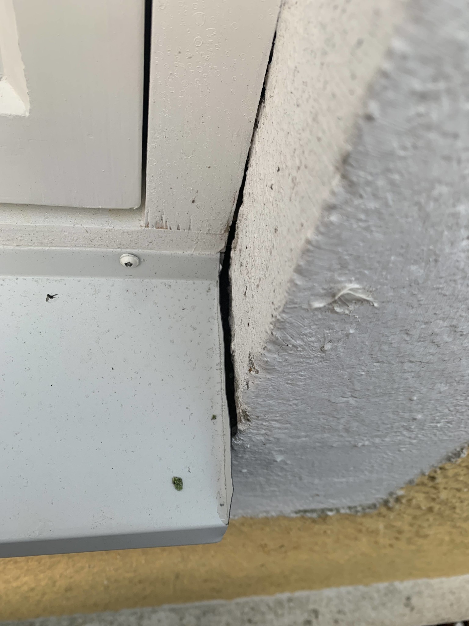

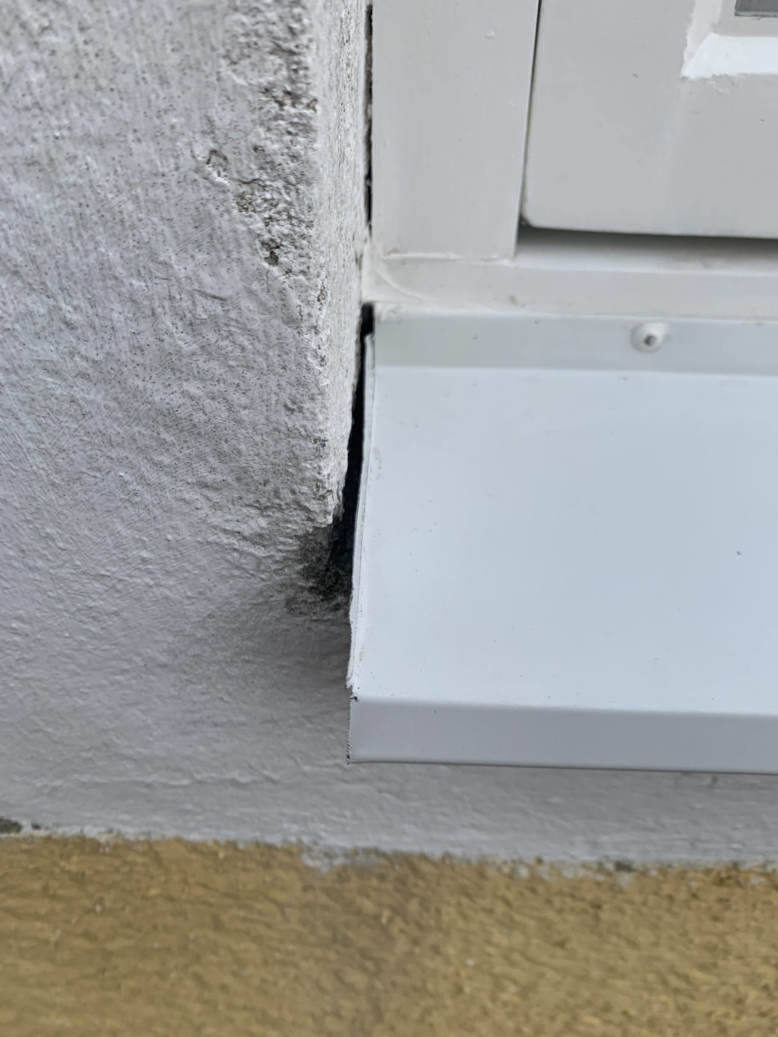

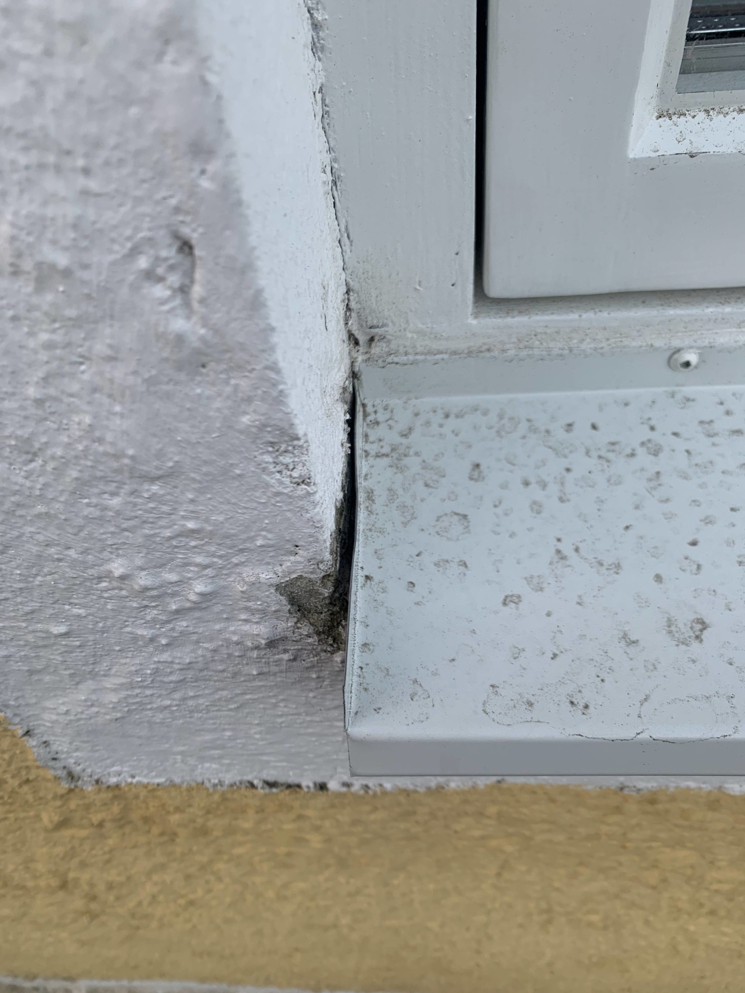

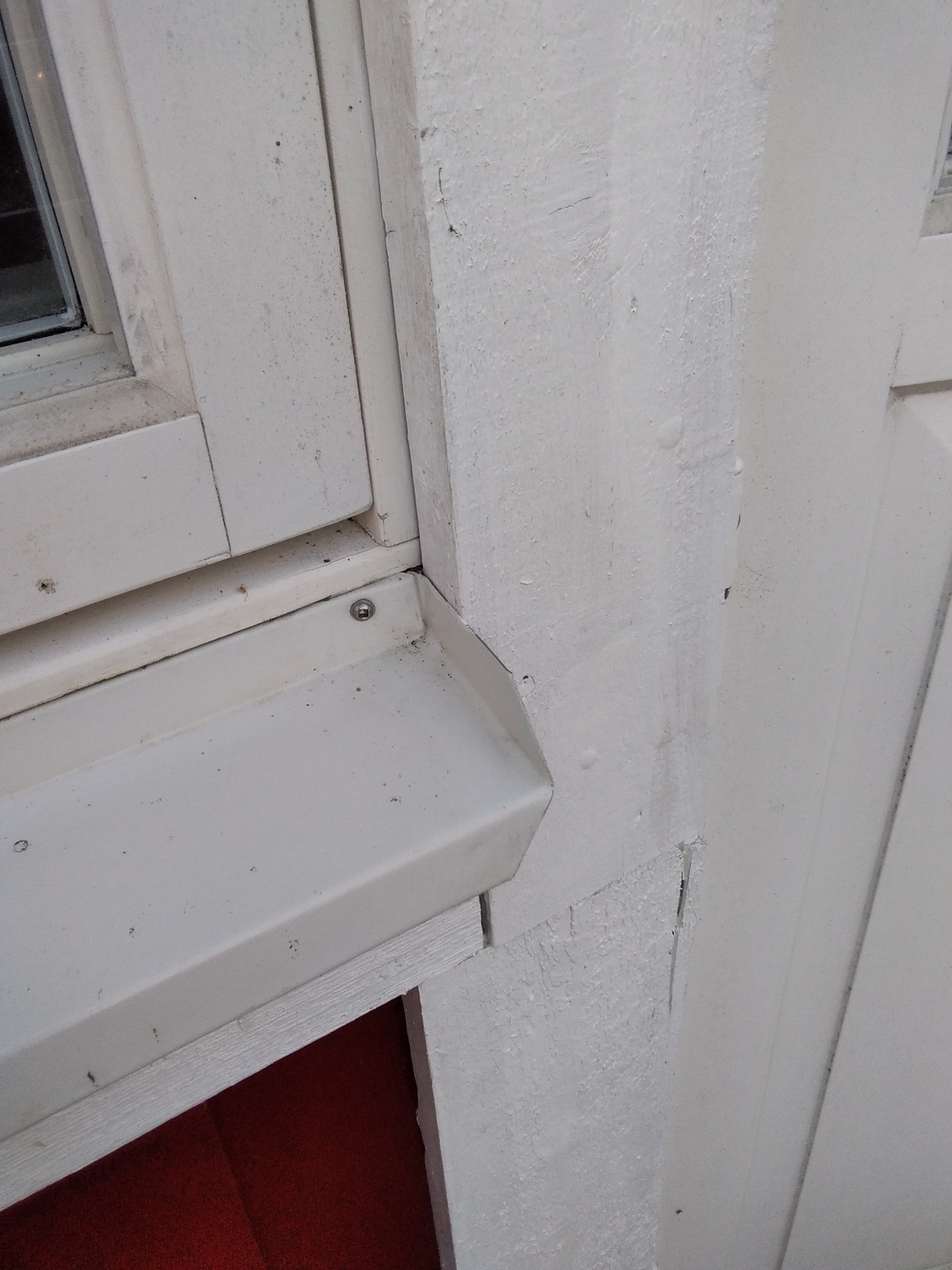

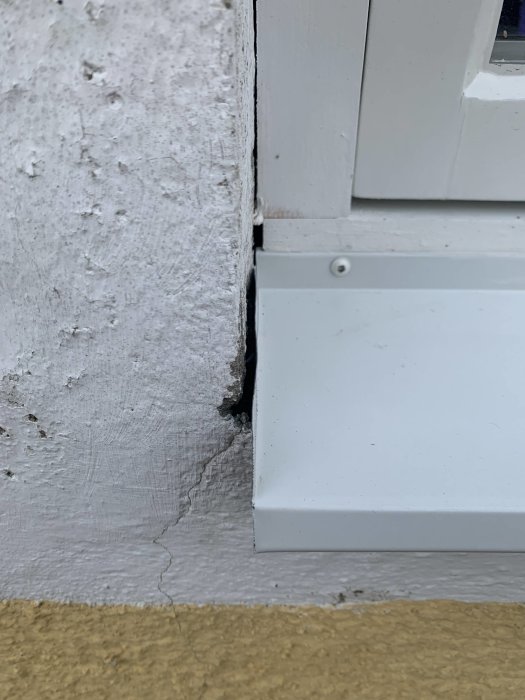

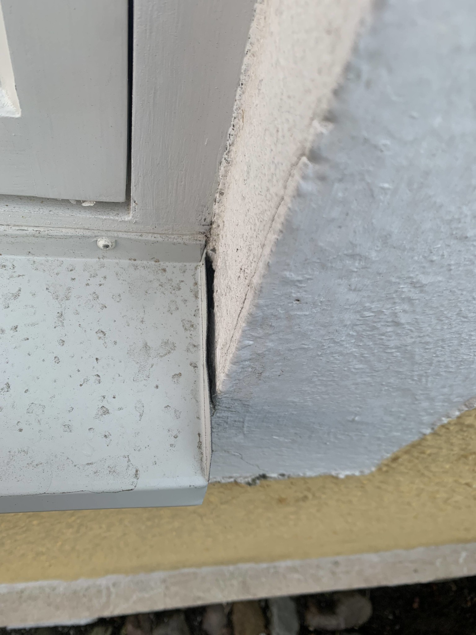

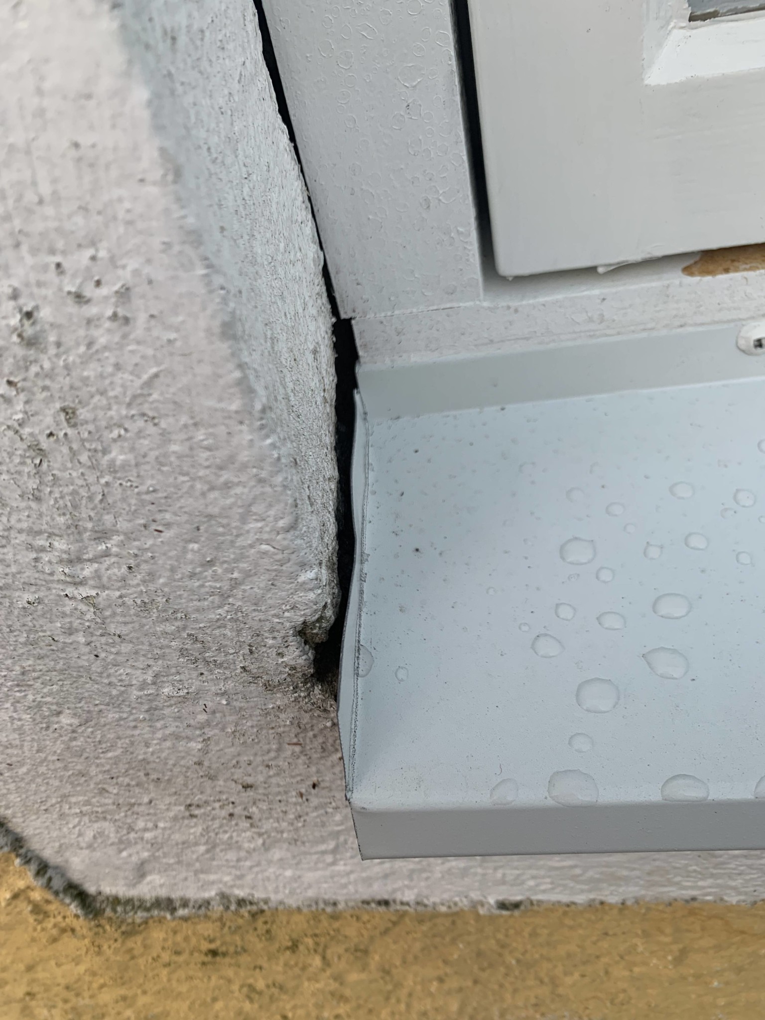

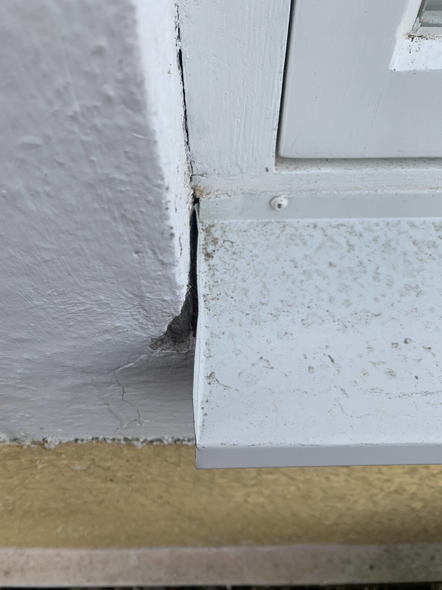

Har renoverat våra fönster från tidigt 80tal och fönsterfirman hade egen plåtslagare så det tog jag med på offerten.
Nu när jobbet är utfört så är jag inte nöjd med hur det ser ut i kanten på blecken som går mot putsen.
gapet mellan plåt och puts är mellan 5 mm på vissa plåtar och 3-4 på andra.
Sen tycker jag ”vecket” ser märkligt ut.
Ser inget uppenbart konstigt med bockningen, hörnen eller utförandet som sådant.
Men den där glipan mellan hus/fasad och plåt är direkt felaktig.
Den ska väl egentligen putsas in med fasadputsen men vi byte av fönster är det ju svårt.
Kanterna skulle ha bockats för att ligga i spänn mot sidorna och med en sträng väderbeständigt lämpligt klet bakom.
De är ju två fel. Vassa plåt kanter att skära sig på och en otät hörna för vatten att ta sig till fönteröppningG Gregerhawkwind skrev:[bild] Hej
Sen tycker jag ”vecket” ser märkligt ut.[bild]
