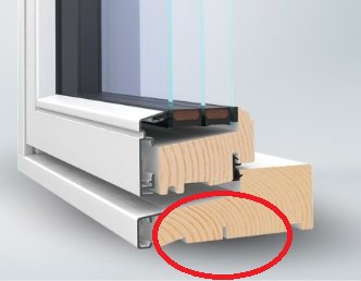

Hej, har köpt fönster med aluminiumbeklädnad från Polen. Det saknas spår för fönsterbläck, hur hade ni smidigast fäst bläcken?

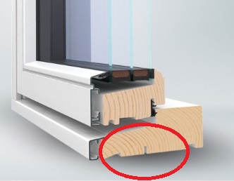

På dom där ser det ju ut att finnas ett spår ?
Snitt av fönsterkarm som visar vattenavrinningsspår markerat med röd cirkel på träunderlaget.
Men annars torde du kunna köpa ett platt bleck som då skall sitta under karmen, tillräckligt långt in för att minimera risken för att vatten rinner baklänges..

Spåret finns underifrån i karmen (vilket egentligen är en bättre lösning än den vanliga svenska med spår i sidan av karm). Du får beställa bleck hos en plåtslagare som passar.

Nja, det är inte det rätta spåret du ringat in.
Spåret för blecket är det längst ut mellan träkarm och aluminium-delen.

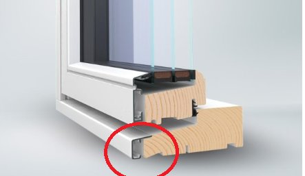

Du menar här ?
Låter logiskt, men var inte så tydligt :)

Det var bättre inringat :)
Sätter man blecket i det andra spåret längre in kommer träkarmen (efter blåst och regn) kunna stå i vatten, och det kan leda till försämrad livslängd... ;)
