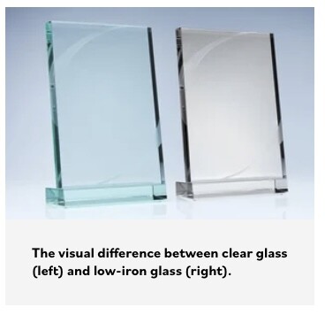

Om man beställer nya fönster kan man beställa högtransparenta glas ( 4 mm Clearvision ) i kassetten. Dom ökar genomskinligheten. Färgningen har det med järnet i glaset att göra vilket gör det aningen grönt. Det finns även låg-järn glas som är mer neutrala... Men det är väl upp till plånboken kan tänka.
  • Två glasbitar: klart glas (vänster) med grön ton och låg-järn glas (höger) med neutral ton, visar skillnad i genomskinlighet.
Även från denna tillverkaren?
Antagligen. Finns inte så många tillverkare av isolerglaskasetter eller floatglas. Sen är det upp till fönstertillverkaren att fråga dom..
Ytterligare ett tips är att be om svart folie på innerkanterna av kassetten, så blir det mindre reflektioner mellan glasen, samt att man inte ser kassetten lika tydligt.
