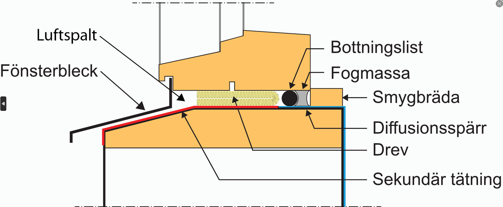

Glöm inte heller bort sekundärtätningen som ska sitta under fönstret och uppviken på sidorna.
Illustration av fönsterkonstruktion med sekundärtätning under fönstret, bottning, fogmassa, smygbräda, och diffusionsspärr.
Ja den har man ju också använt sig av men aldrig riktigt förstått varför
Den sitter där för att hindra det vatten som tar sig in att ta sig in längre i känsliga delar av konstruktionen samt att den ska leda ut vattnet utanför stomskyddet. Man kan i stort sett utgå från att det kommer tränga in vatten i fönsteranslutningen.
