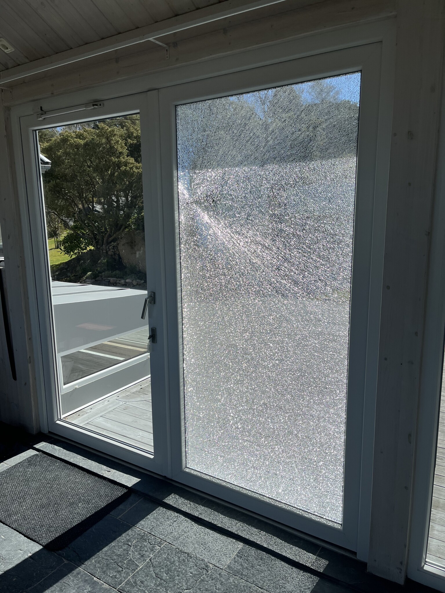

Kom hem i fredags till detta. Ingen var hemma när det hände och det trasiga är på insidan. Vi ringde en glasmästare som kom och tog ned det trasiga men del ramlar små glasbitar från kanterna hela tiden. Han avrådde från att tejpa eftersom det blir svårt att få bort tejpresterna.
Väntar på offert nu, hela kassetten måste bytas.
Tror ni detta kan gå på Trygg Hansa hemförsäkring? Fönstret är från 2008.
  • Trasigt fönsterglas i en vit altandörr, med fönster från 2008. Glaset är krossat och glittrar i solljuset, omgiven av en trädgård.

Det är inte en spricka, utan hela rutan har gått i "miljoner" bitar, syns på bilden i första inlägget.

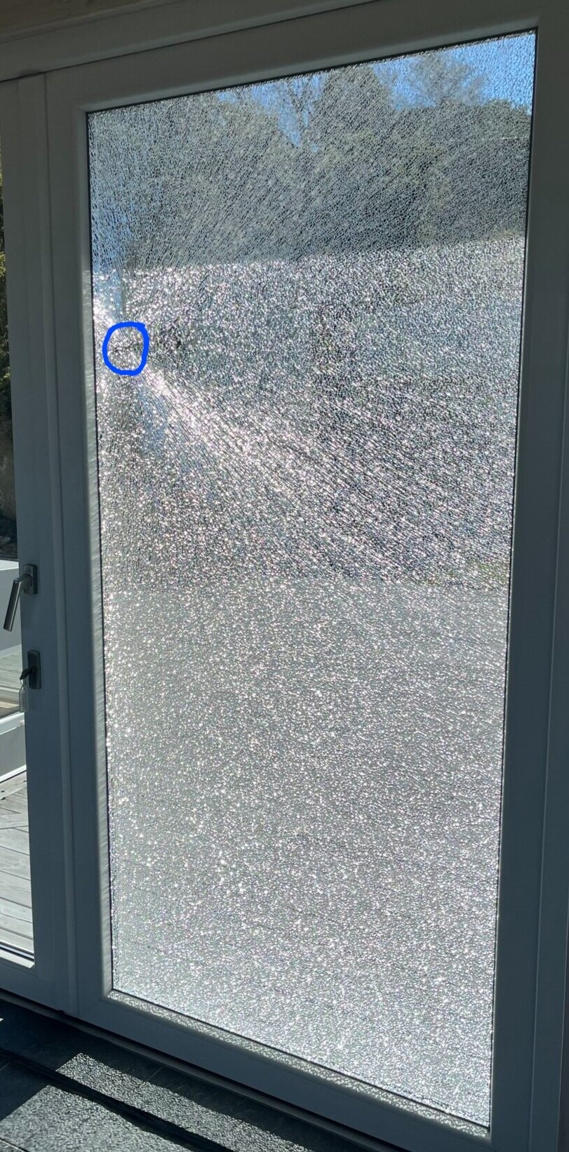

Ser ut som att det är en punkt i den blåa ringen som är centrum för skadan,
Krossad glasruta med sprickor från en punkt markerad med blå ring.

Ingen av grannarna som fixat i trädgården? Sist det hände mig var det att jag råkade skicka en sten med röjsågen.. ser lite ut som att utgår ifrån vänster sida mellan mitten och högst upp.

Fast det är ju det innersta glaset som har gått åt pipan, vilket TS så fint redogör för i trådens första inlägg.

Glasmästaren rev ju ner det trasiga glaset så det vore ju närmast otroligt att man skulle ha missat att även övriga glas var trasiga.
Yttre rutan är inte påverkad alls. Trodde vid första anblicken en fågelkrock. Inga grannar i närheten.
Det ser ut som ett 2 glas fönster och du säger att det var insidan som gick sönder.
Går det att få bild på den blå ringen?
Är det 3glas och det glaset i mitten som gått sönder?

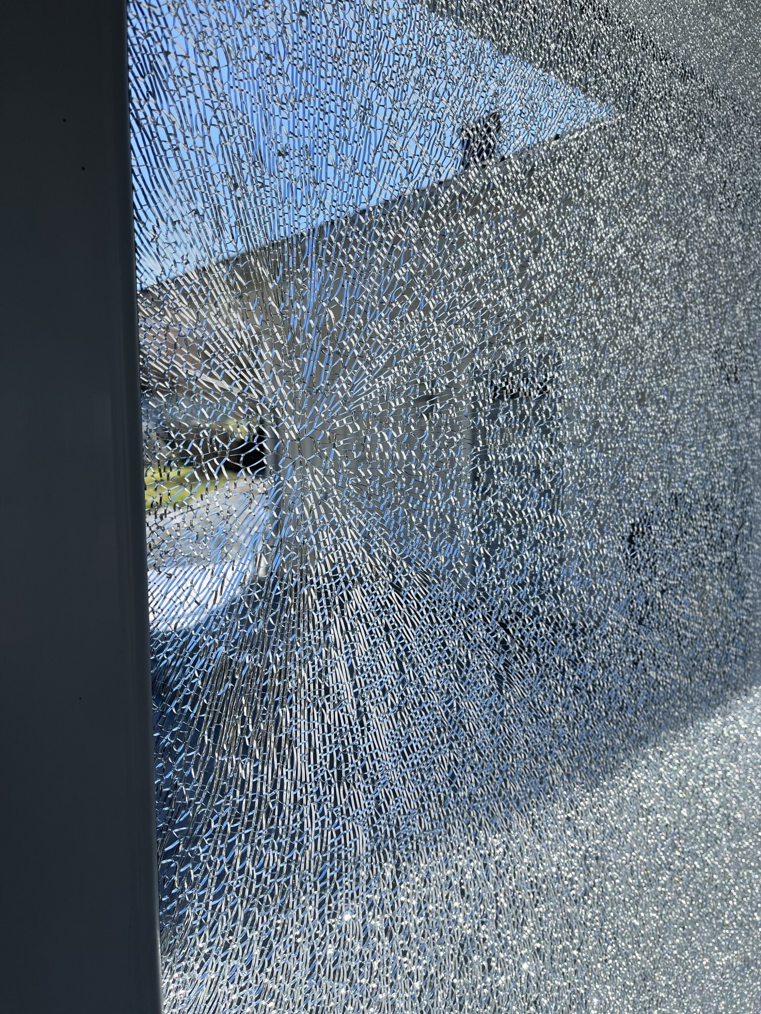

Endast tvåglas. Här är en bild närmare "epicentrum" men det syns kanske inte så bra.
  • Sprucket tvåglasfönster i närbild med ett tydligt epicentrum av skadan.
