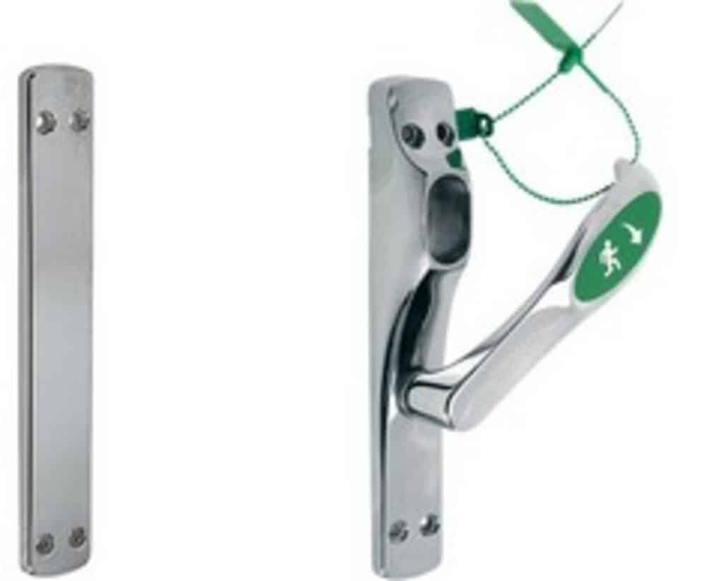

Jag har åkt på en fråga från brandkåren som gäller ett loftfönster i en stuga som vi nu söker slutbesked för. Fönstret är utformat för att uppfylla brandklassning (nära mellan husen) men ska samtidigt fungera som utrymmningsväg. Hur sjutton löser man detta? Kravet är ju att brandklassade fönster ska vara låsta samtidigt som fönster för utrymning ska kunna öppnas utan verktyg??
Det borde går att lösa med någon vanlig beslagning.
Jmför exempelvis låst dörr i utrymningsväg. Den är låst öppnas enkelt genom att ta bort någon liten plastkåpa eller liknande.
Borde ju finnas någon lösning för fönster. Eller sätt bara fast någon oplaststripe på befintligt handtag.

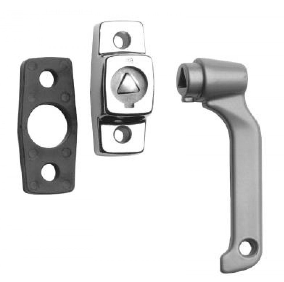

"Brandklassade fönster
Fönster som är brandklassade får endast vara öppningsbara med verktyg, nyckel eller liknande. Anledningen till att fönster inte enkelt ska gå att öppna är att ett öppet fönster riskerar att förstöra den avskiljande funktionen mellan olika brandceller. För att kunna utföra underhållsåtgärder som målning, fönsterputsning och städning får dock fönstret gå att öppna med särskilt verktyg, nyckel eller liknande. Om det är fastighetsägaren, hyresgäst eller möjligt båda parter som ansvarar för nyckeln eller motsvarande regleras inte i byggreglerna. Det får istället avgöras i förhållandet mellan fastighetsägare och hyresgäst beroende på vad som är lämpligt ur drift och skötselsynpunkt."
