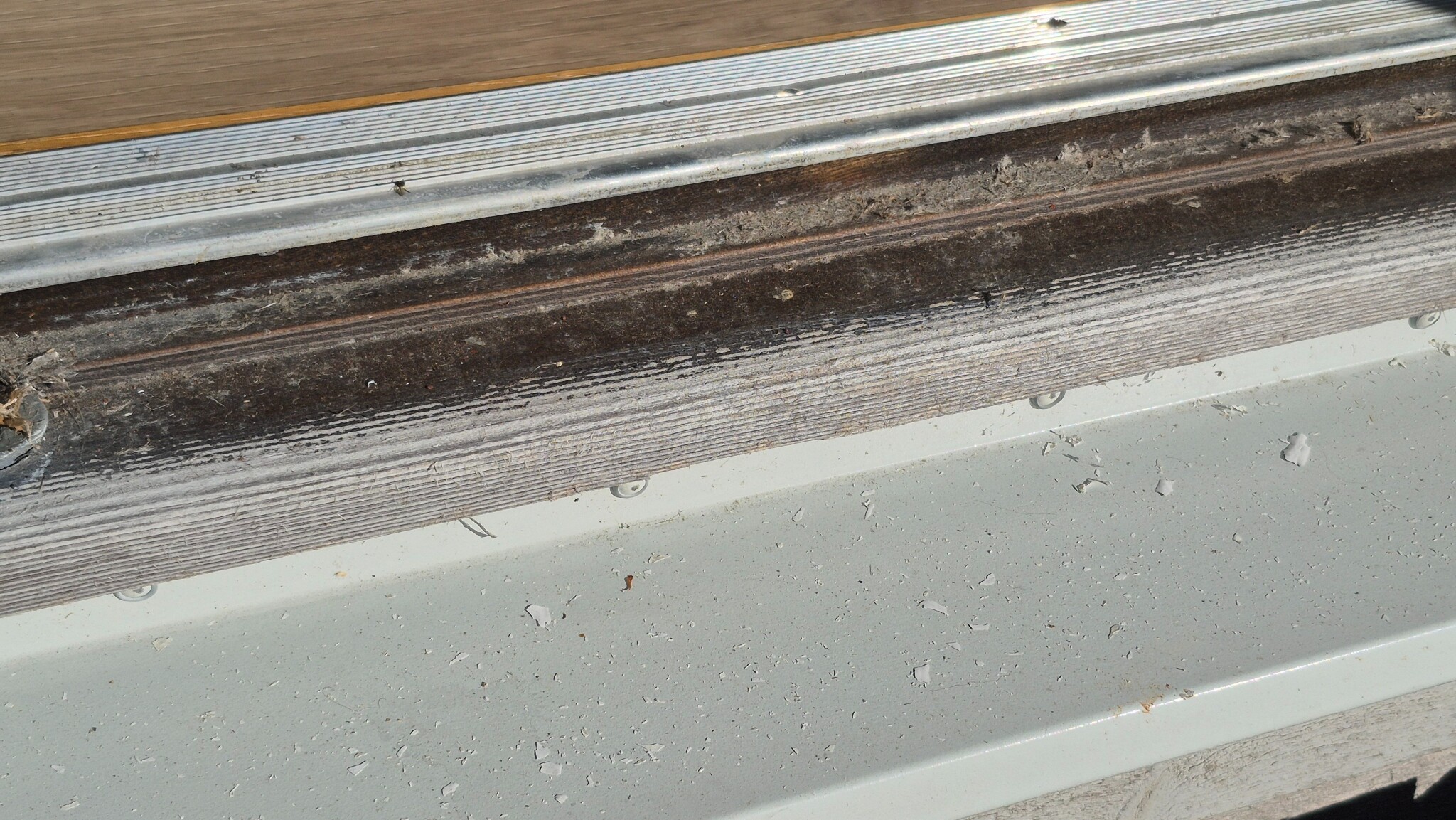

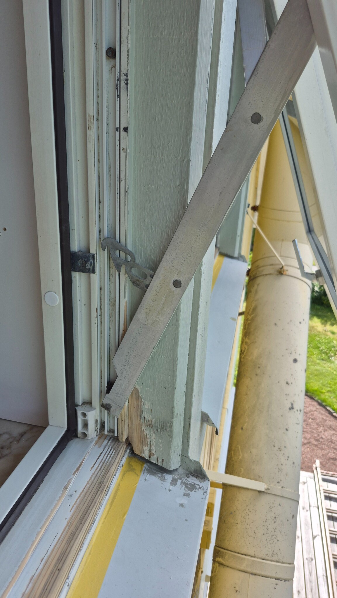

Fönster, röta i karm nederstycke
Linoljebaserat skulle jag ha valt.
Rå kallpressad linolja tränger in även i fuktigt trä, och fukten minskar när den ersätts.
Därefter linolje-spackel, om det saknas trä, innan linoljefärg. Undvik moderna polymerer.
Det går ju även att ta bort gammalt murket trä i karmen, och laska i nytt bra trä, om det är lite större defekter som är åtkomliga för det.
Har fixat 60-tals fönster så för 20 år sedan, men även målat flyttade 40-tals fönster så, sedan mer än 30 år.
Det ser ju inte så illa ut på dina bilder, så låt inte en fuktmätning nu vara enda faktorn till beslut. Ta chansen att skjuta på totalt byte av fönster ett par decennier framåt.

Jag använde skruv till alla mina vanliga fönsterbleck men satte också en mjuk oljebaserad utefog som inte härdar mellan plåt och trä innan jag skruvade dit. Det är helt tätt fortfarande efter 20 år.

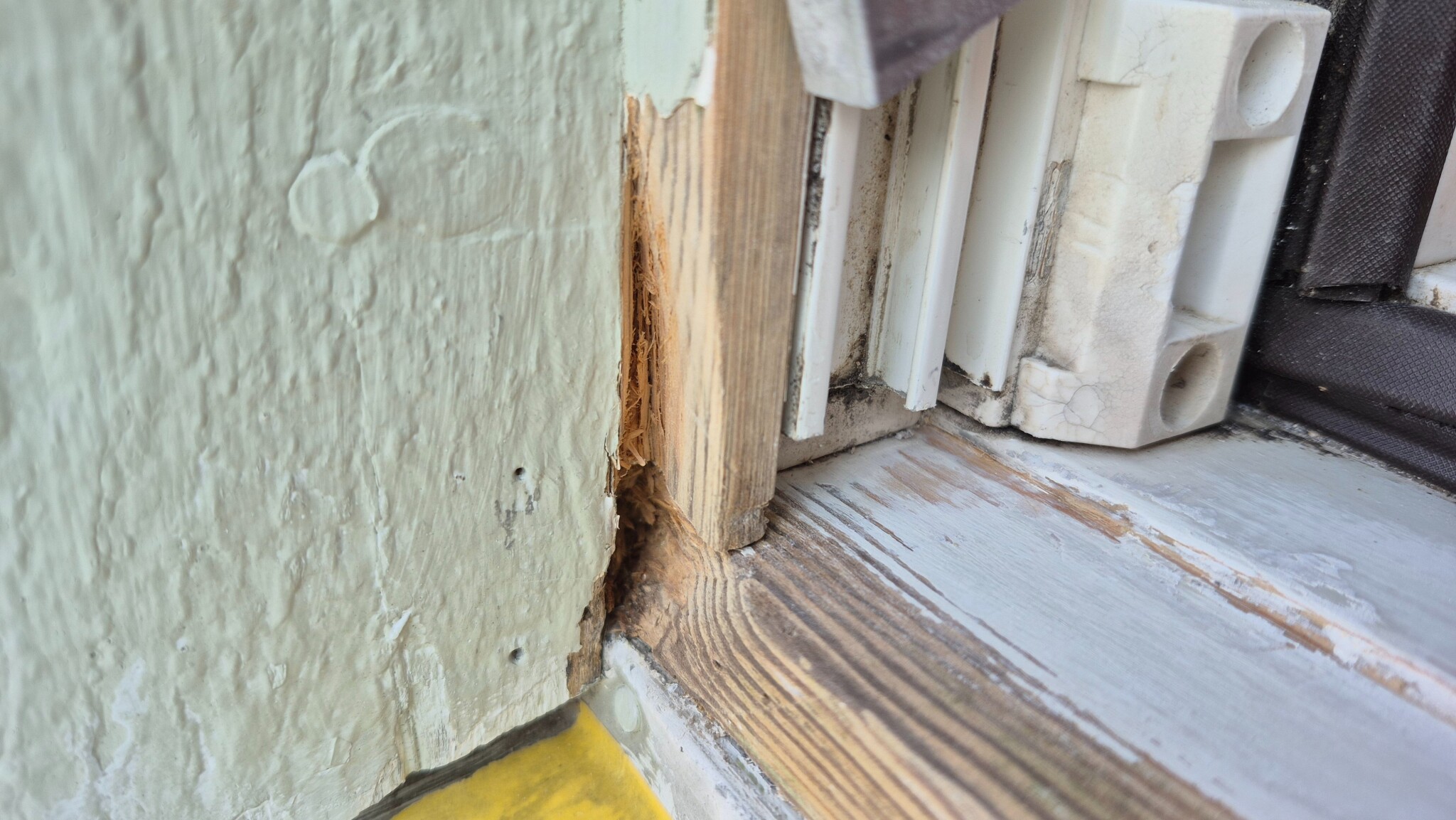

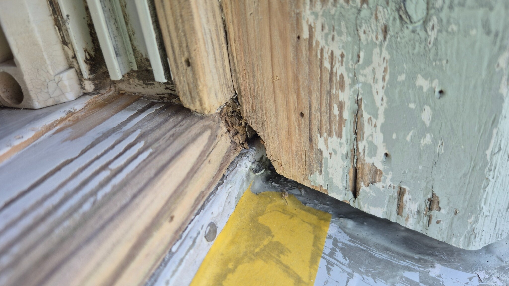

Hur hade ni hanterat de delar där jag redan karvat/hackat ur en del rötat trä i hörnen?
Hade ni fyllt dessa med linoljespackel? Jag tänker också att man borde byta det vertikalt stående fodren också, blir lättare att komma åt och laga om jag tar bort fodren, sen sätta dit friska nya foder med ordentligt målat ändträ bör hjälpa att hålla fukt borta från karmen

Bara ett par tillägg om orsak och verkan:
Söderfönster är alltid de värst utsatta. Solen och värmen får trä att röra sig extra mkt, (även plåt), vilket skapar sprickor och springor mellan olika trädelar och i själva träet. Dessa rörelser, som kan vara ganska häftiga, får förr eller senare färgen att spricka och/eller släppa också. Då föreligger perfekta förutsättningar för röta.
Därför är dessa fönster värst ankomna.
I hörnen där rötan finns - det är den svagaste punkten för fönster. det är ett möte/hörn av karmbottenstycke, stående fönsterkarmdel, fönsterbleck och stående fönsterfoder. Där kommer floder av vatten rinnande, och att lyckas få hörnet helt 100% vattentätt (även när det blåser) är i det närmaste omöjligt. Särskilt i kombination med materialrörelser pga temp- & fuktvariationer utomhus (årstider & väder). Därför måste fönster vara tillverkade av det mest fukttåliga virke som finns. Det har man vetat i 100-tals år, men efter 2:a världskriget fick vi teknisk hybris, och hävdvunna erfarenheter ansågs omoderna, (och därför värdelösa).
Nå, det klassiska sättet att fuktsäkra ändträ är att pensla på lager efter lager av rå linolja under en lång och varm dag, och avsluta med ett lager kokt linolja, eller två, eller tre. Dvs, pensla på ett lager, vänta tills oljan sugits in i träet, pensla på nästa lager osv ända tills träet är mättat och inte suger in mer. Då torkar man bort den överflödiga råa linoljan och lägger på ett lager av den kokta. Den kokta linoljan driver den råa inåt i träet och förseglar den där när den härdar. (Rå linolja dunstar annars bort med tiden.) När väl ett lager kokt linolja härdat är träet förseglat och oavsett hur många ytterligare färglager eller behandlingar som görs så kan det inte tränga in i ändträet. Det är därför det är så viktigt med att inte lägga på kokt linolja eller linoljefärg innan träet är mättat på riktigt. Det tar tid för rå linolja att sugas in i träet. Det är därför en lång varm dag behövs.
(Metoden finns utförligare beskriven i boken Målning och träskydd, ISBN 91-534-1766-6, av konservator NKF och målare Pontus Tunander.)
Kinesisk Tungolja lär vara bra, dvs fullt i klass med rå linolja, men huruvida den fungerar bra ihop med linoljeprodukter i övrigt är okänt. För mig känns det som att gå över ån efter vatten.
Lyckas du stoppa regnvattnet (100%) att nå hörnen så kan de leva 100 år till.
