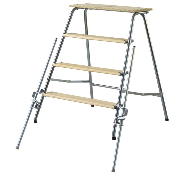

Wibe har ju en målarbock och till den justerbara ben... Skulle det funka?
Wibe målarbock med trähyllor och justerbara metallben på vit bakgrund.

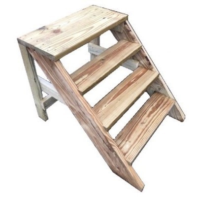

Kanske. Skulle helst vilja bygga en själv. Har svagt minne av att ha sett ett hemma bygge någonstans stans
Jag tror jag vet vad du menar - Tänk denna fast utan det främre benet, typ en plattform som lutas mot väggen med steg upp. En gammal klassiker man sett här och var. Gissar att fallrisken är så stor att det finns så få bilder.
Trästege med fyra steg och en plattform, öppen och lutad mot en vit bakgrund.

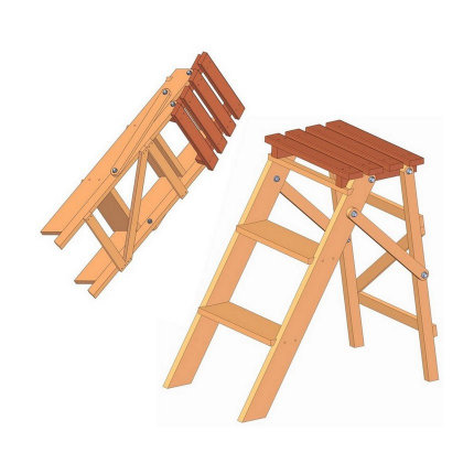

Annars snubblade jag över denna med kompletta ritningar... Bara att gå loss i garaget! =) 3D-ritning av en hopfällbar trästege i utfällt och ihopfällt läge.
Folding step ladder plan.pdf
