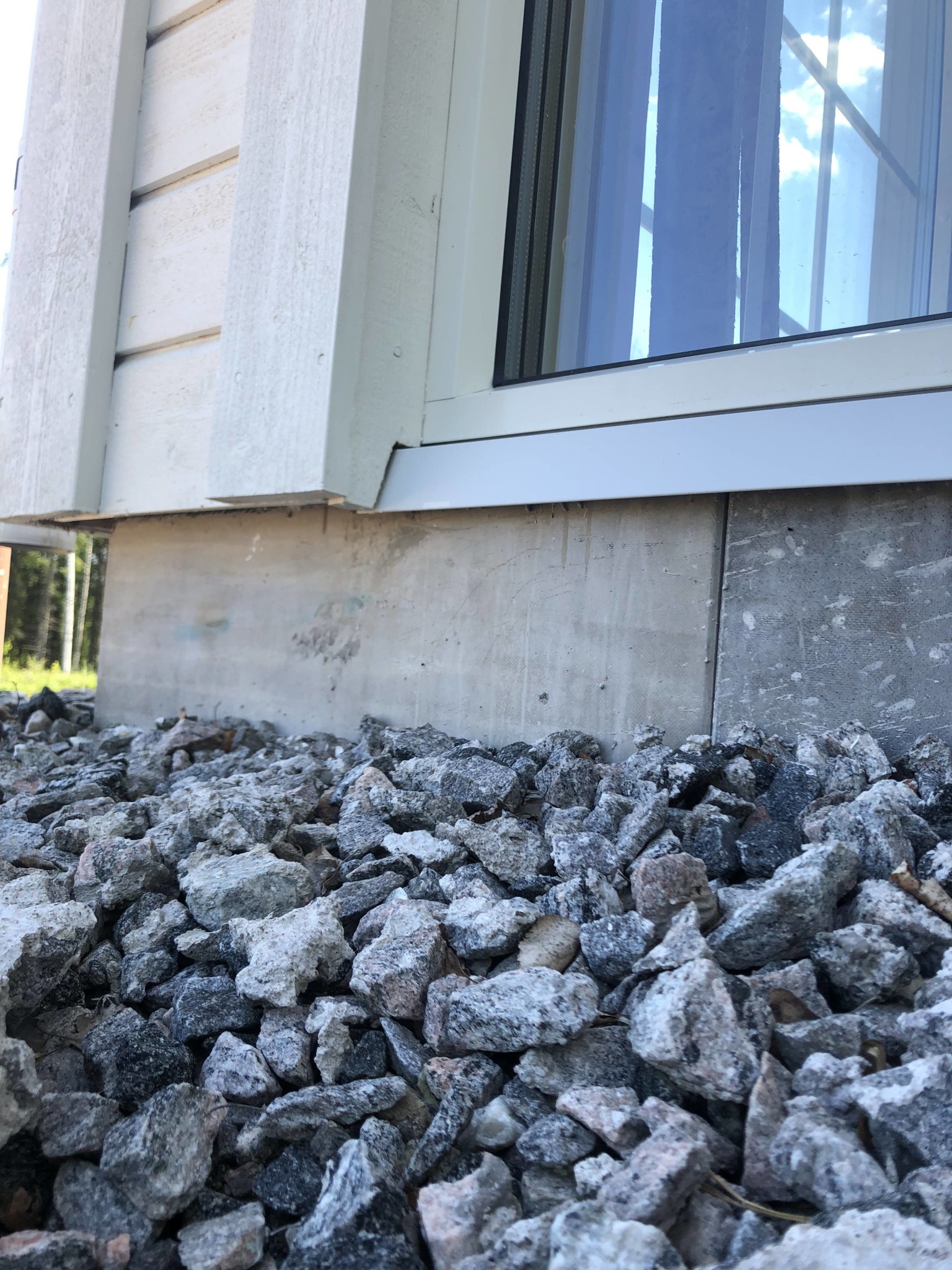

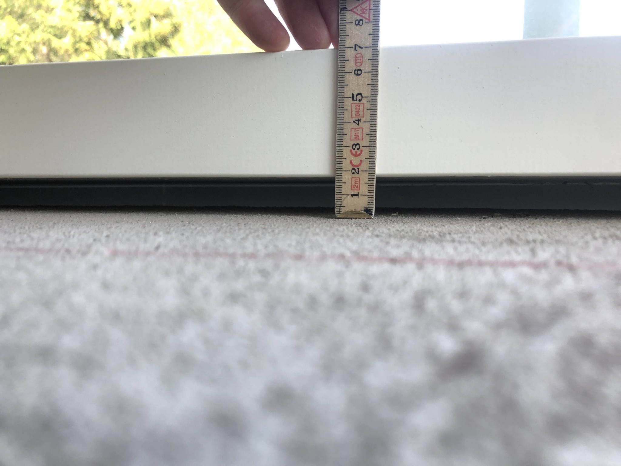

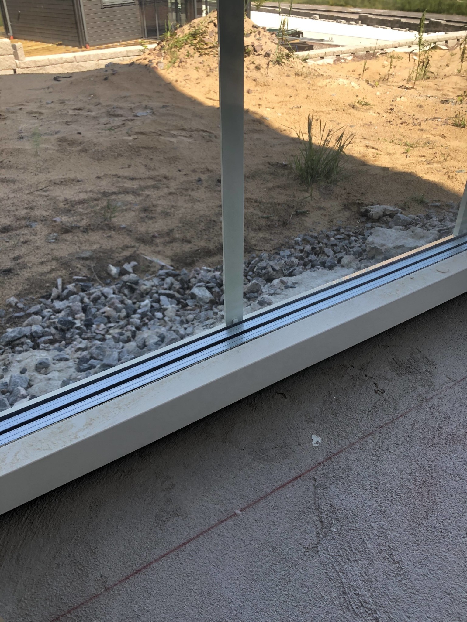

Som ni ser på bild har vi fönster mot golv, dock är det en springa mot betongplattan på ca 17mm. Denna är öppen rakt ut i plåten på utsidan, hade tänkt att bara lägga i drevisolering+plastad drev men från utsidan är det helt öppet under plåt. Dvs inga sådana ”tänder” för möss etc.
Hur hade ni gjort?

P PatrickA skrev:
Hur hade ni gjort?
Jag hade sprutat in fogskum. Snabbt, enkelt, tätt och billigt. Klart på 5 minuter :)
