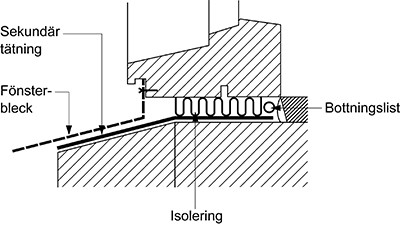

Hej, mina fönster har monterats "ovanpå" fönsterblecken. Min snickare säger att det är fel och att fönstren inte skulle monterats direkt på blecken. Men är det verkligen fel? Jag har fått lära mig att det i mina fönster (som f ö är av kompositmaterial) så finns det ett spår i botten av fönstret är blecket ska "haka i". Blecken är bockade 90 grader i bakkant. Anledningen till att det sades vara fel är att jag har haft läckage vid ett av fönstren. Men jag funderar på hur de annars skulle varit monterade?
Fönster monterat ovanpå fönsterbleck mot tegelvägg, möjligt felaktigt installationsmetod.
Mej veterligen så monteras blecket ”utanpå” med just en skåra för blecket passas in. Finns sannolikt andra varianter..
Läckaget kan inte ha uppstått i sidorna eller att det har blåst in under blecket? Är där lite fall utåt under blecket?
Har själv en liknande variant som funkar kanon. Däremot har jag ett ordentligt fall på fönsterblecket samt att blecket har en bockad kant som ansluter mot spåret i underkant på fönstret.
Ditt bleck ser ut att ligga alldeles för plant så vatten kan bli stående in under fönstret. Ser heller inget uppvik av blecket mot underkant fönsterspår vilket spär på oron lite extra. Ser inte rätt ut!
Det är rätt monterat. Det finns ett spår i underkant där uppviket på plåten går in.

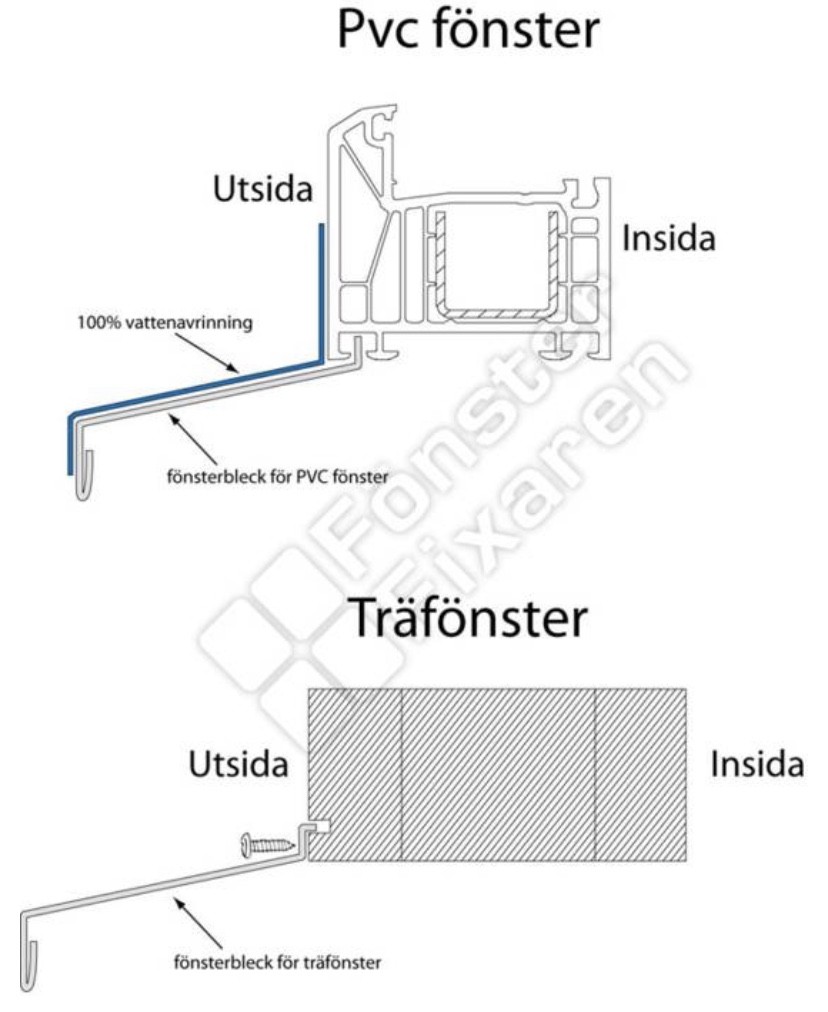

Vågar inte svara på hur det är gällande kompositmaterial men på PVC-fönster är de vanligt att blecket fästes undertill!
  • Tekniska illustrationer som visar fönsterbleck för PVC-fönster och träfönster med beteckningar för utsida och insida.

såhär bör det se ut. Ska vara ett litet uppvik upp innan de försvinner under fönstret. Samt ganska mycket mer vinkel än vad du har.
Schematisk illustration av korrekt installation av fönsterbleck med uppvik och sekundär tätning.
Notera mitt ”bör” angående uppviket. Lutningen är dock av mer skall-karaktär.
