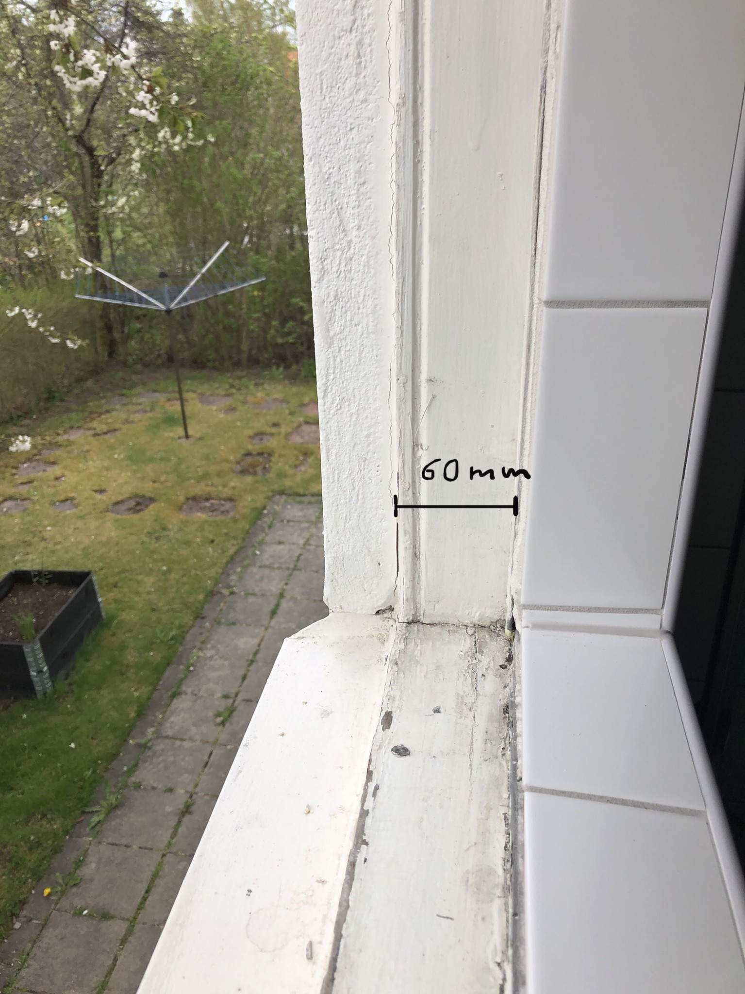

Tänkte byta ut ett fönster som sitter i ett badrum till ett PVC alternativt aluminiumfönster. Problemet är att befintlig karm enbart mäter 60mm i djup och när jag söker runt på olika tillverkare är karmdjupet som standard minst 100mm. Jag vill helst montera det nya fönstret i befintlig karm och inte ta bort den eftersom det riskerar att förstöra kaklet och tätskiktet.
Jag antar att det inte blir någe vidare om jag monterar ett nytt fönster med en karm djupare än 60mm?
Vet ni vart man kan beställa fönster med 60mm karmdjup?
Eller är jag ute och cyklar?
Tack på förhand hälsar en novis!

Karmen är nog bredare än 60 mm, kaklet sitter nog på karmen.
Säker är jag inte men finns det någon kant/skarv där kaklet tar slut?
