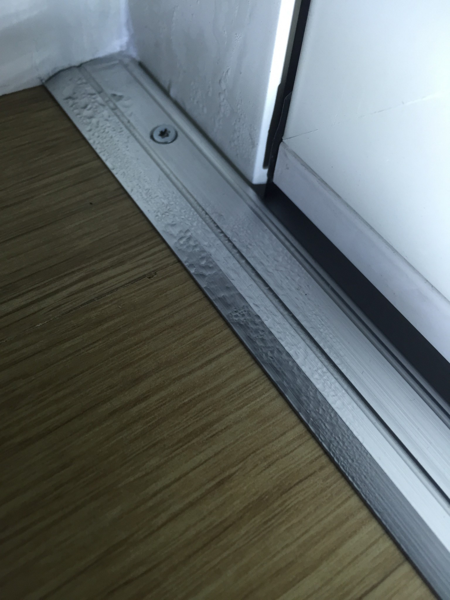

Men nu har jag upptäckt att det kan bli kondens på vissa bitar på fönster karmen ( inte bågen ) Svaret från firman som gjorde jobbet var, Det blev så fort kallt, sjönk från +2 till nästan -15 bara på par timmar, inga konstigheter därav kondens på karmen, Efter den natten så har jag faktiskt inte upptäckt något mer ang detta, Men nyfiken som man är så lyfte jag lite på plåten på utsidan ( Karmen ) sidan av fönstret för o " kika " in fick se då att det var knappt ( isolerat ) drevat, såg karmskruven ..... Oj tänkte jag vad lite, inte undra på att det kanske kunde dra kallt från karmen, därimeot så såg jag att det var kondens på altandörren, längst ner på höger sidan av karmen.

Låter som fuskjobb, kramskruvarna skall vara täckta med drev. Ta bilder och ladda upp här.
Har aldrig hört talas om att det blir kondens på karmen vid snabba temperaturkast.
Tycker du skall ta dit en kunnig snickare som snabbt kan kolla upp arbetet innan du ev går vidare med reklamation.

Hej ! Jag skall ta kort när jag tar bort plåten , just nu så är det en halvmeter snö ! Måste avvakta liteinnan jag kan öppna upp för att kolla ! Men så här såg det utför några dagar sedan vid altan dörren , nere vid golvet !!
