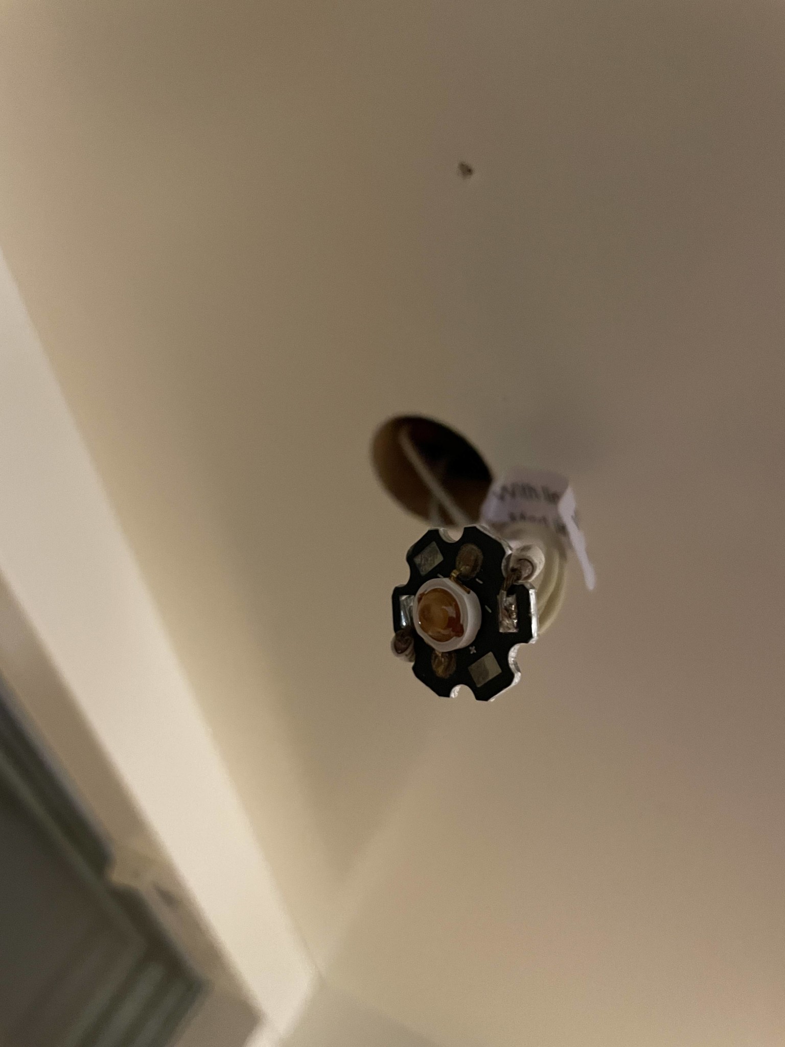

M Moo63316 #1 Medlem · 40 inlägg 2 sep 2021 21:20 Moo63316 Medlem 40 inlägg 2 sep 2021 21:20 #1 Hej, vi har små led belysning i fönstren hemma och ena har slutat fungera. Så här ser lampan ut och jag undrar om jag kan byta ut hela? Eller kan nå ge mig tips och idé! Bifogar ett antal bilder. Inloggade ser högupplösta bilder Logga in Skapa konto Gratis och tar endast 30 sekunder Inloggade ser högupplösta bilder Logga in Skapa konto Gratis och tar endast 30 sekunder Inloggade ser högupplösta bilder Logga in Skapa konto Gratis och tar endast 30 sekunder Inloggade ser högupplösta bilder Logga in Skapa konto Gratis och tar endast 30 sekunder #belysning
E etompau #2 Medlem · Skåne · 14 966 inlägg 3 sep 2021 09:25 etompau Medlem Skåne 14 966 inlägg 3 sep 2021 09:25 #2 Det är en icke utbytbar LED i armaturen. Det går att hitta dessa dioder på ex. Cdon/Ebay/Wish, men kräver då att man löder bort defekt diod. https://cdon.se/hem-tradgard/10st-1...t=tradedoubler_3153545_CSS_VelkashoppingcomSE
