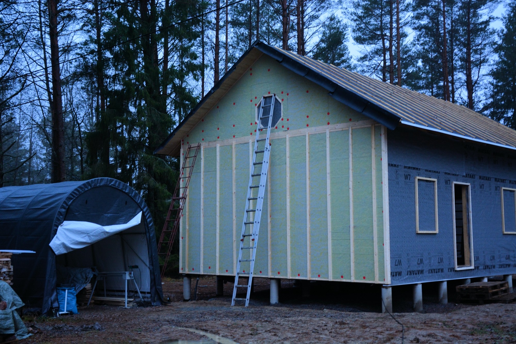

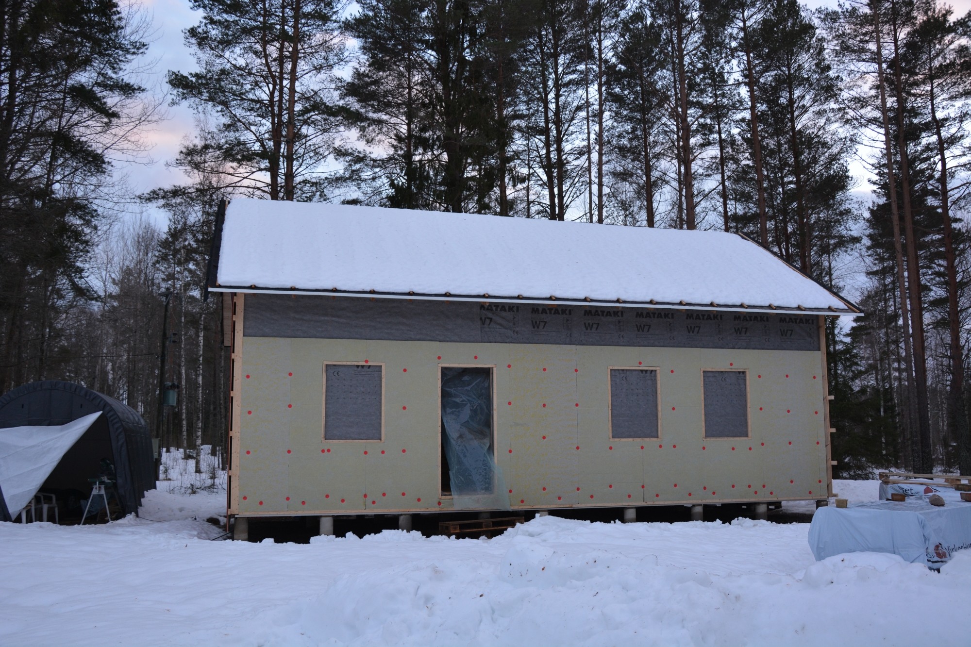

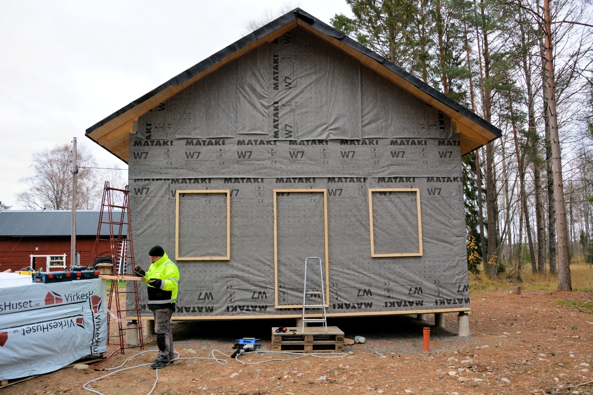

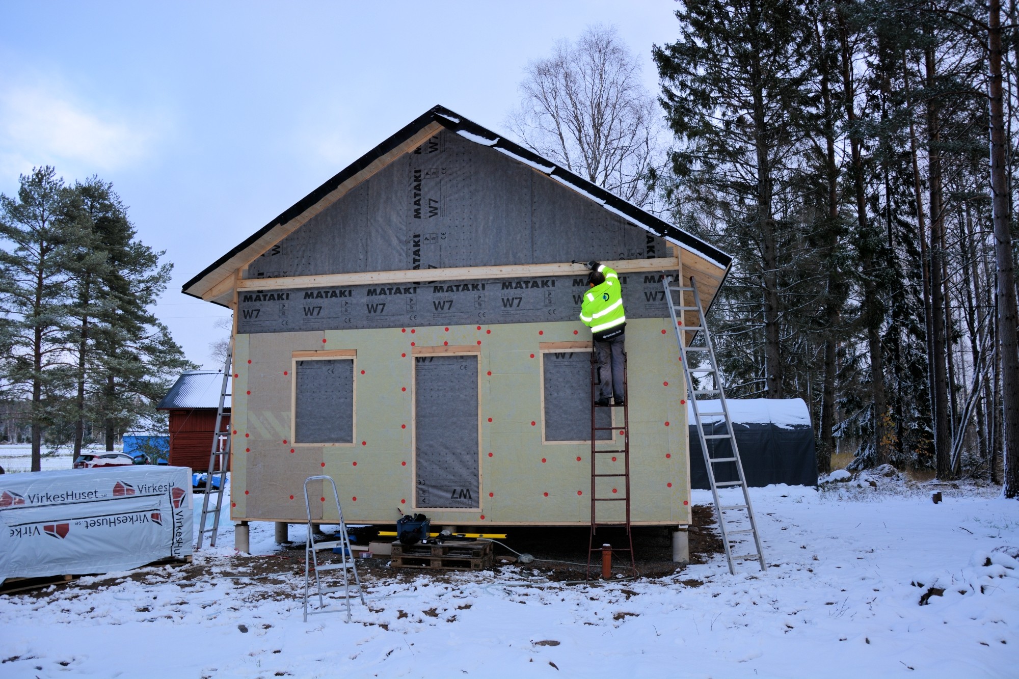

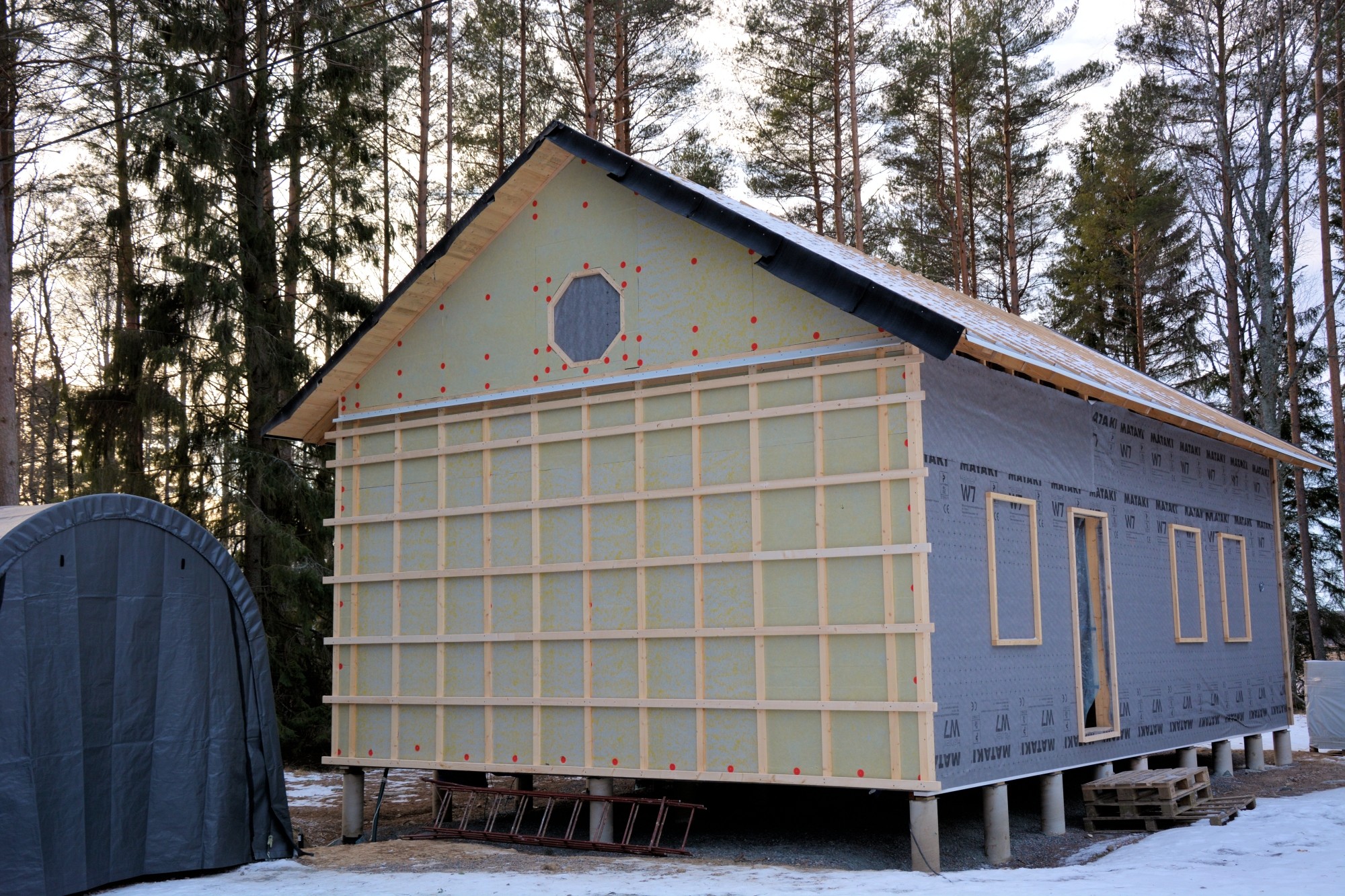

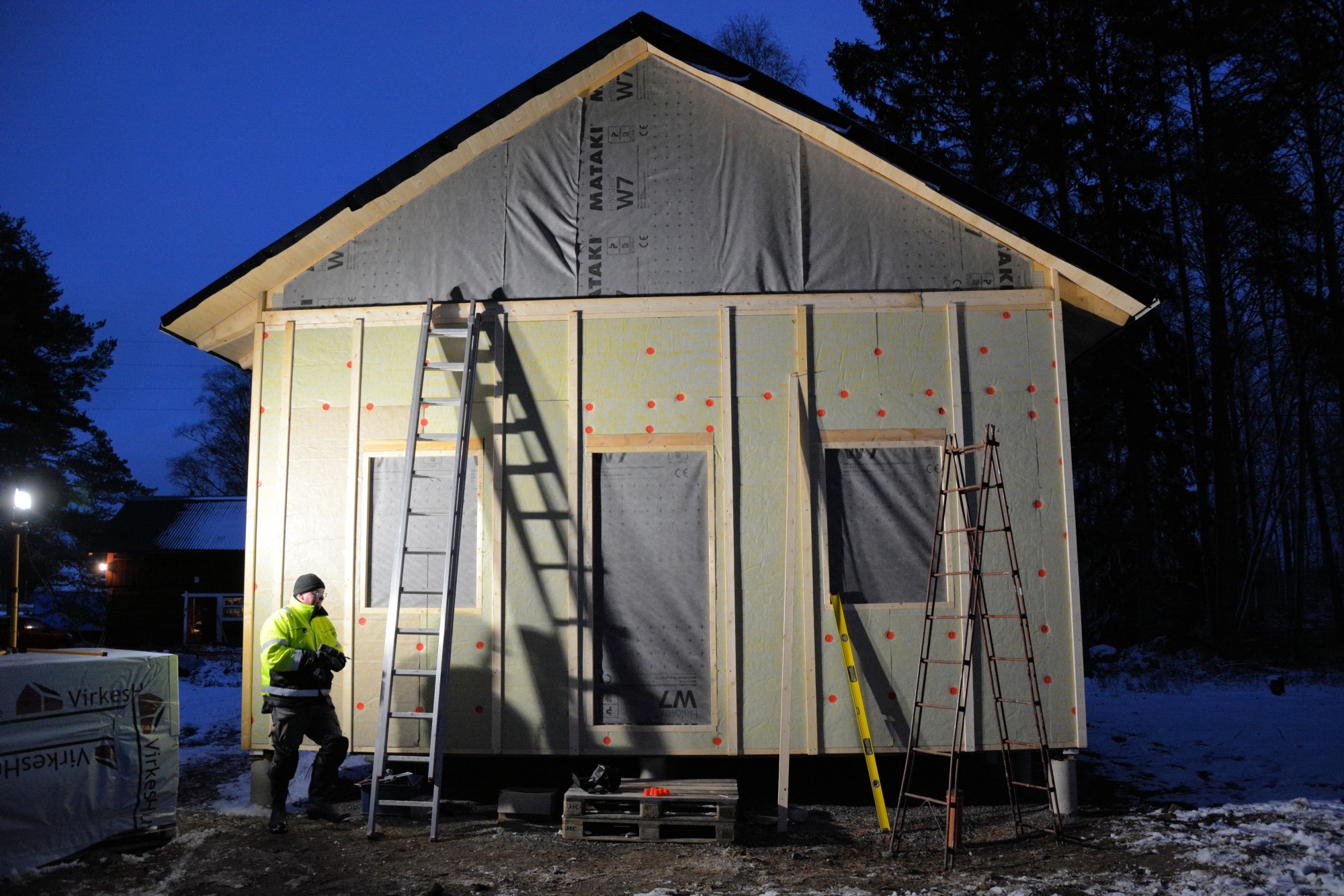

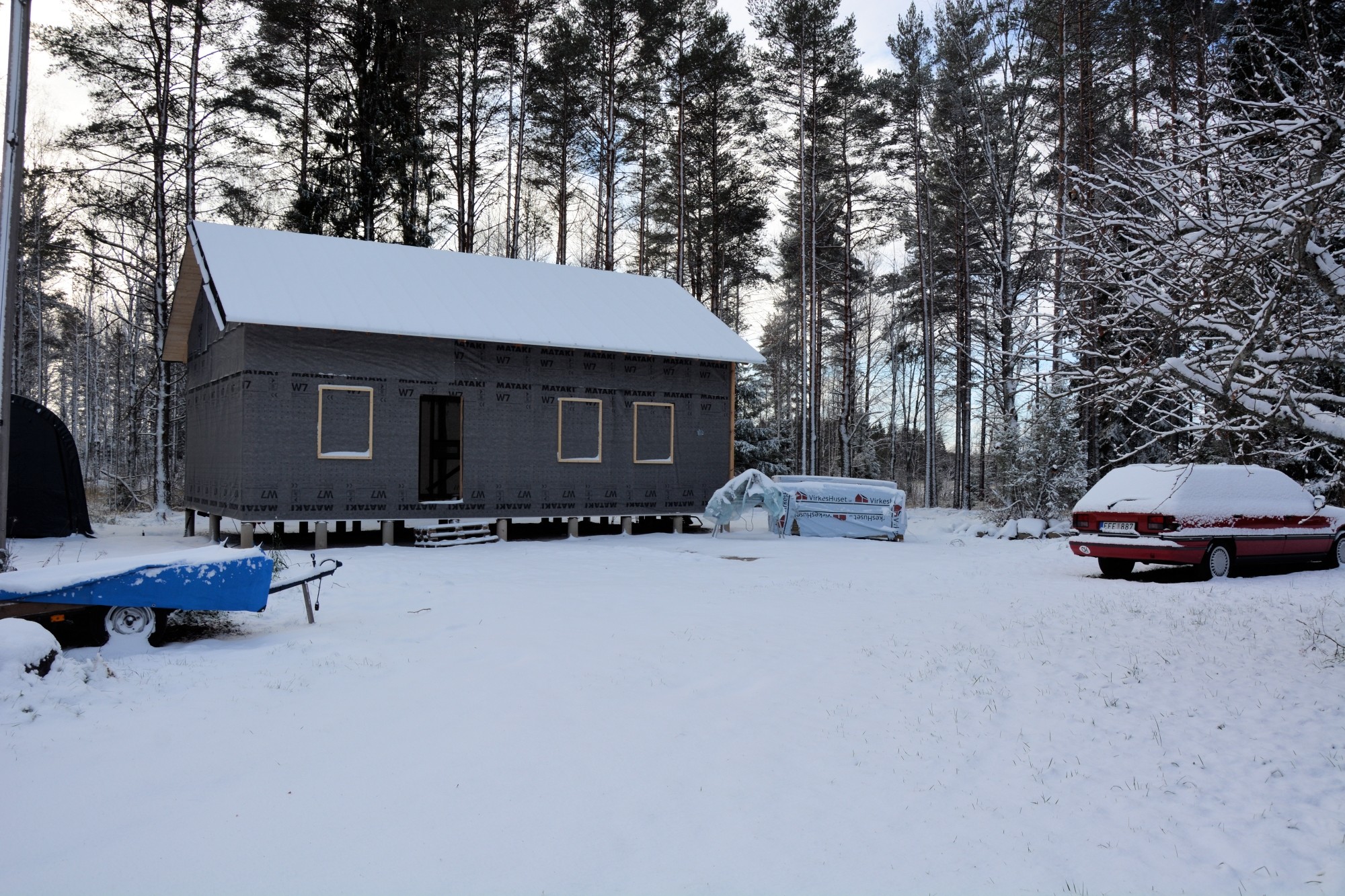

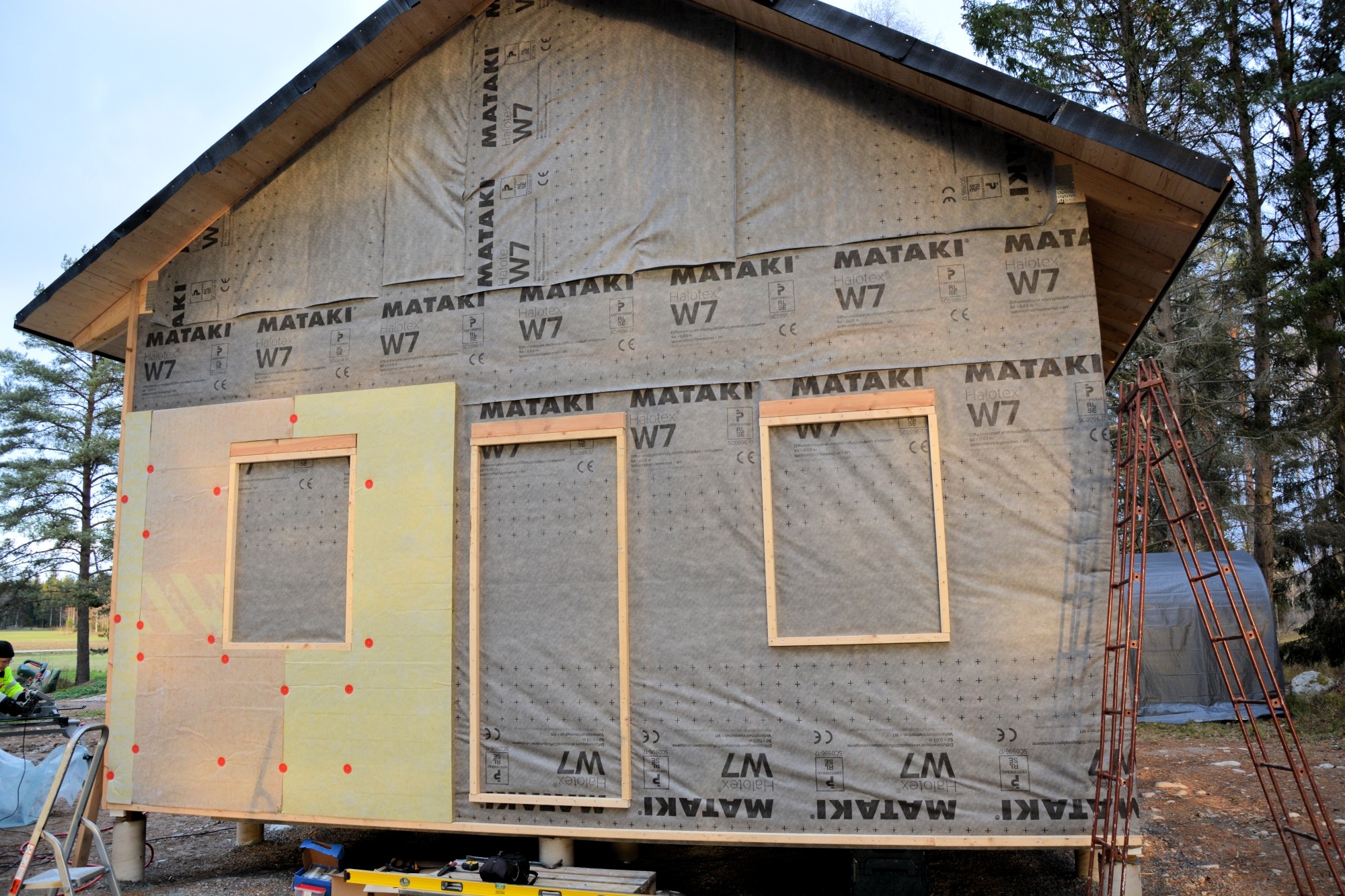

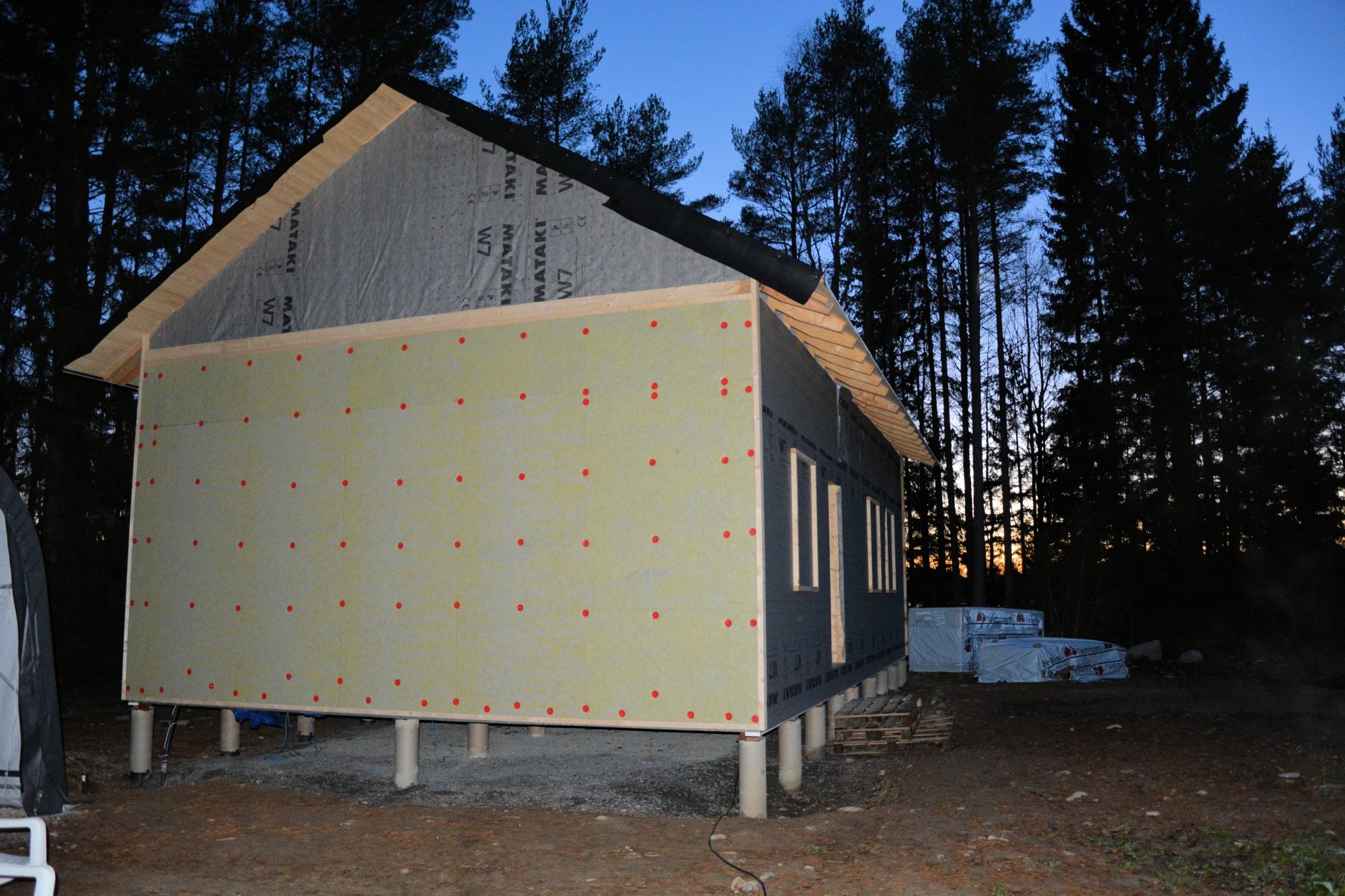

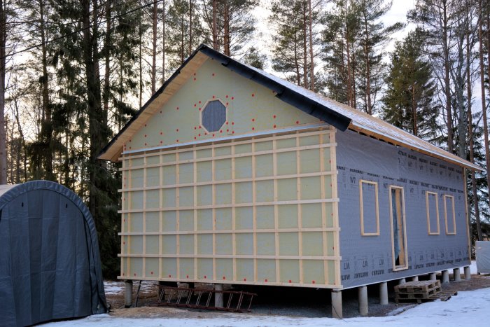

Dags för en liten uppdatering nu för det var ett tag sedan! Vi har haft lite byggledigt två helger i oktober för att fixa diverse andra saker som behövde fixas på fastigheten inför vintern så vi har inte kommit så långt sen vi skrev något sist här.
Förra helgen började vi dock äntligen med att sätta upp de utvändiga isoleringsskivorna och även läkt på ena gavelsidan. Vi bygger ju inte överdrivet mycket per dag längre (eftersom vi känner att vi inte orkar hetsa på så som vi gjorde hela våren, sommaren och början av hösten) så nu är det lite slöare tempo. Det är ändå kul att se olika moment växa fram sakta men säkert, vi hoppas bli färdig med denna gavel så pass mycket kommande helg så den är redo för panel sedan. Målet är att ha panel på hela huset kanske någon gång i januari.
Trots att vi bara är i nordvästra Uppland och bygger så fick vi känna på hur det är att bygga på vintern i söndags. Från att ha kommit kanske 1 mm snö i lördags och vaknade vi upp till desto mer snö i söndags. Såklart jättemysigt att få känna på lite tidig vinter men desto värre att försöka åka hem med sommardäck på bilen senare på dagen. Nu har det däremot varit typ + 7-8 grader i veckan så nu är all snö borta igen (men vi har vinterdäck på bilen i alla fall!).
En person vid ett hus under konstruktion med uppsatta isoleringsskivor och läkt på gavelväggen.
Isolerade väggen på ett hus under konstruktion med synliga märkta isoleringsskivor och läkt.
Hus under konstruktion med isoleringsskivor och läkt på gaveln, omgivet av snötäckt terräng, skog och bilar med snö på.
Utvändig isolering installeras på ett hus i snölandskap, med person på stege.
En person som sätter upp isoleringsskivor på en husgavel, med snö och byggmaterial runtomkring.
Uppvändig isolering och läkt monteras på husgavelsida vid skymning med snö på marken.

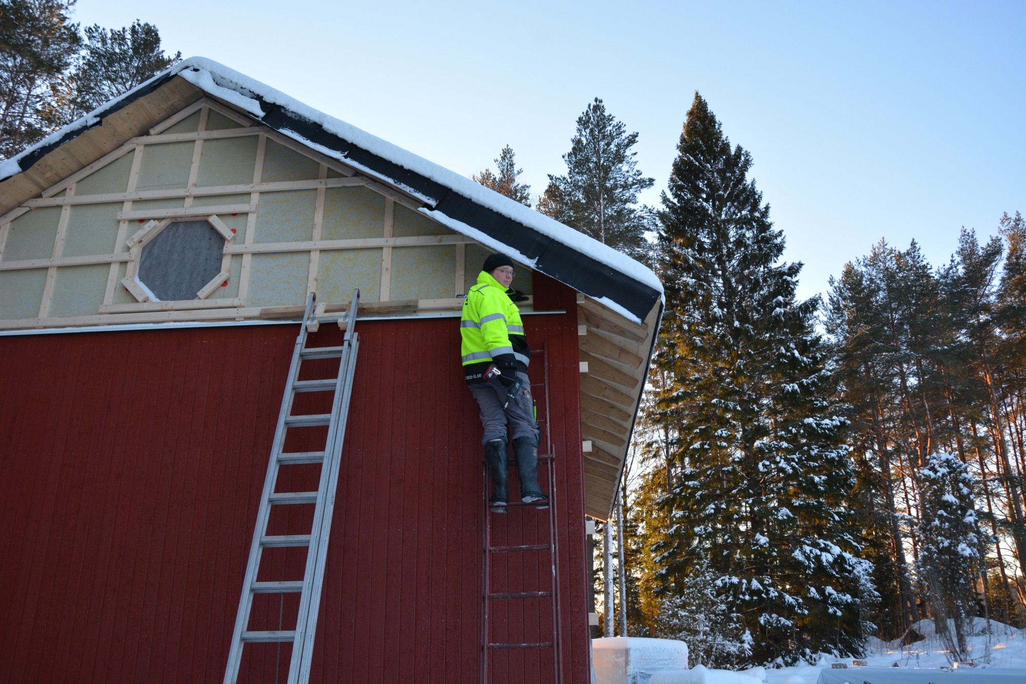

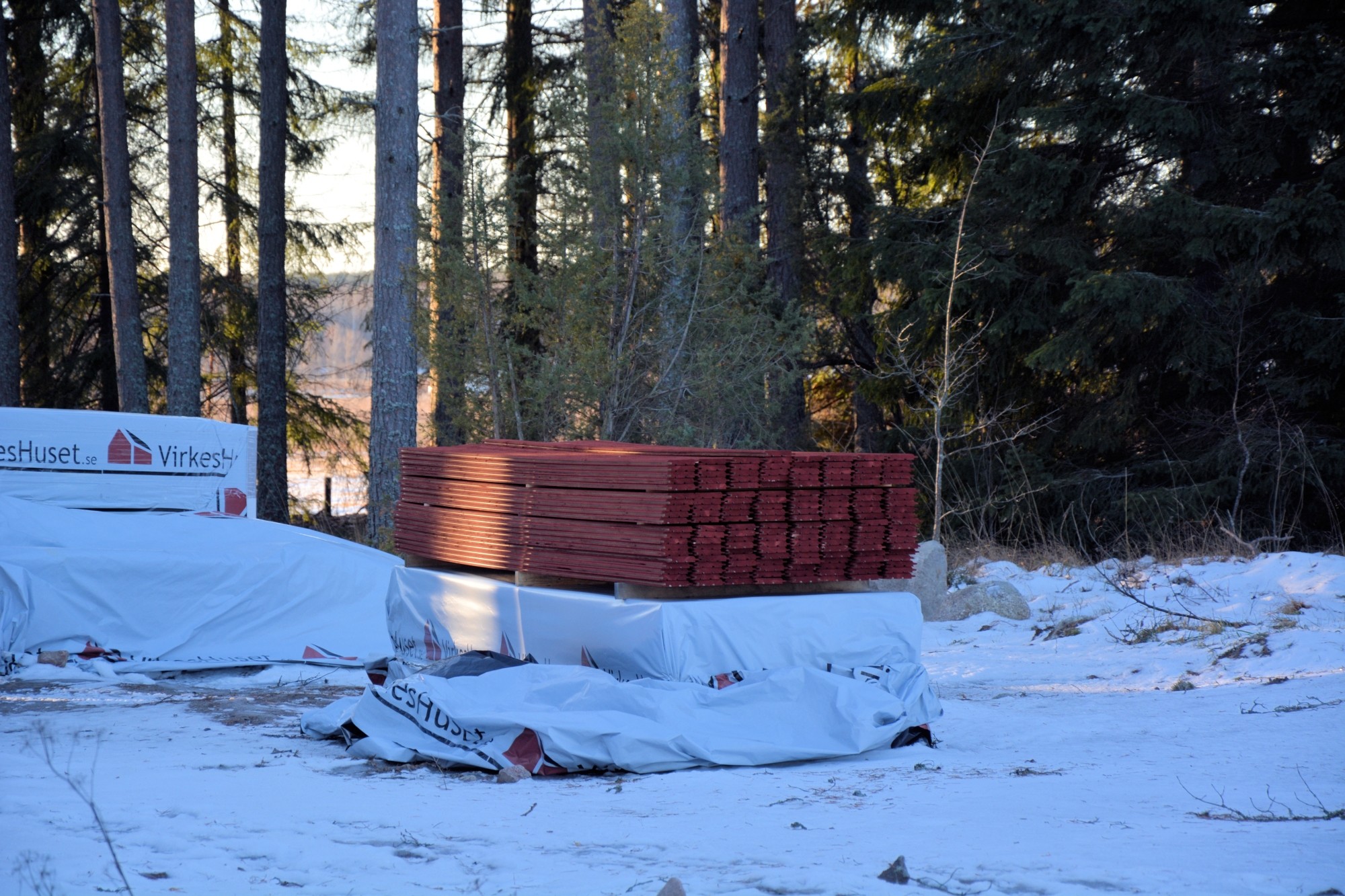

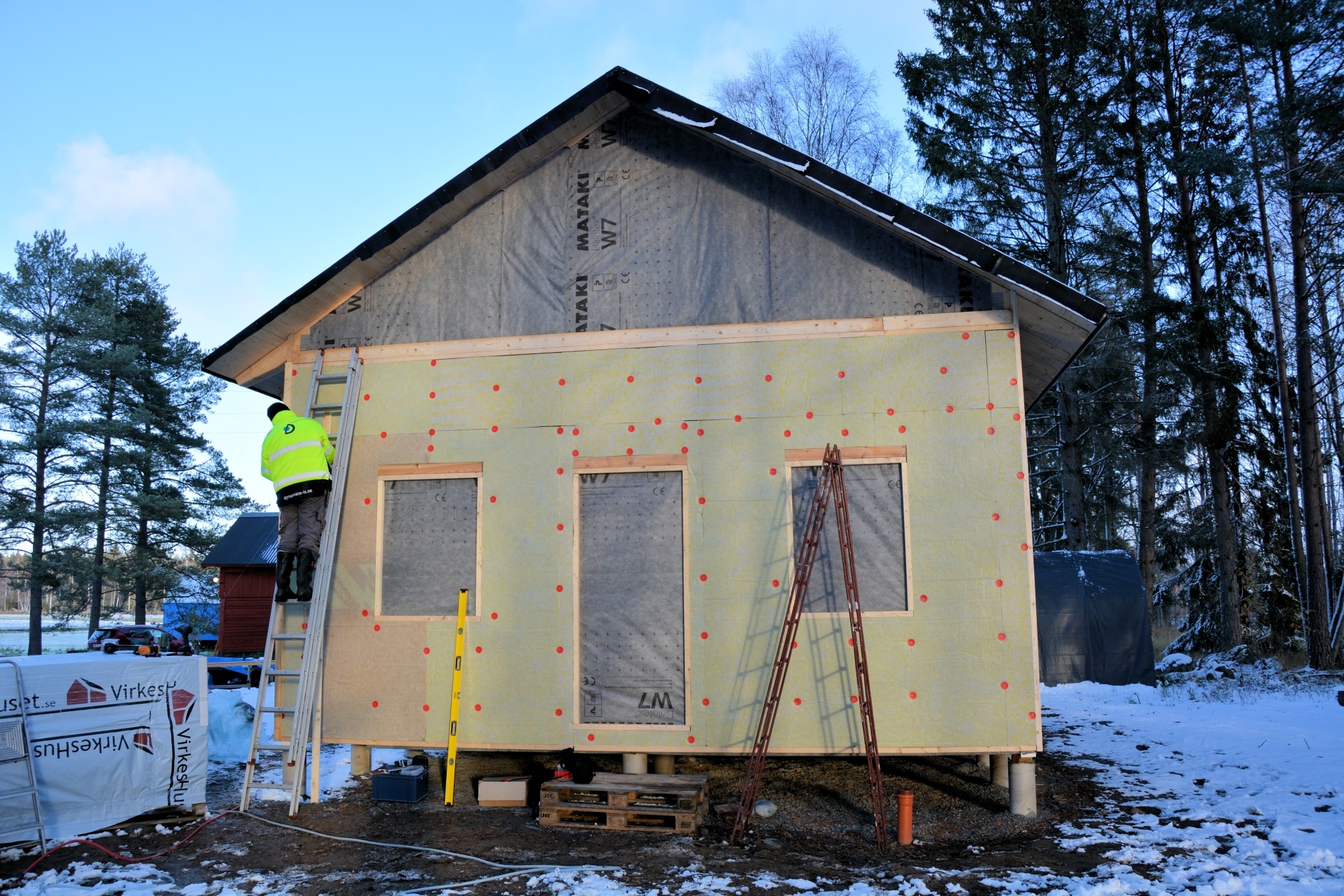

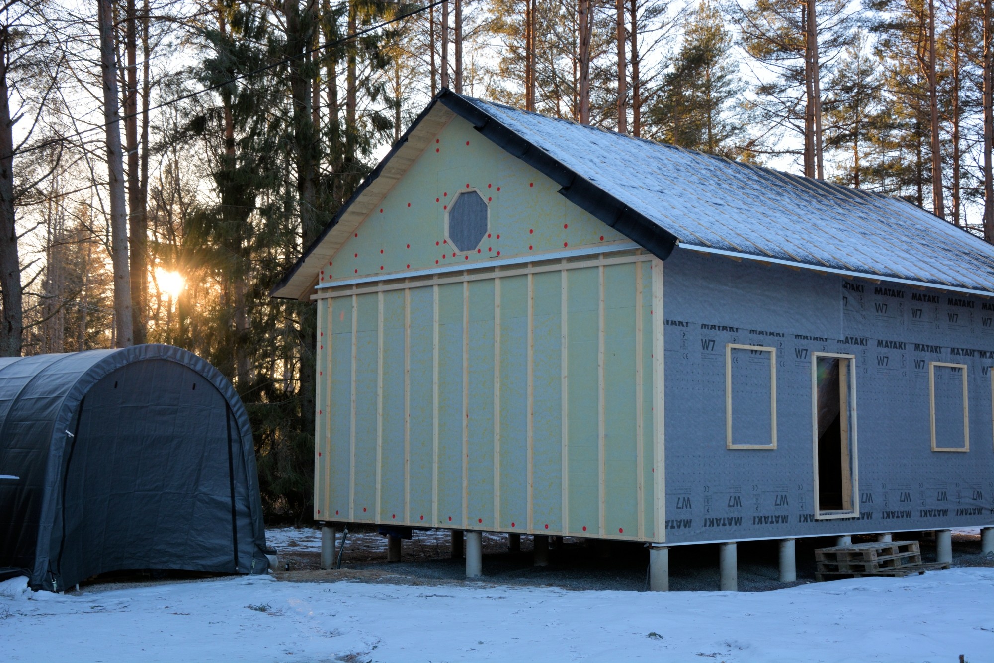

Kanske dags för en uppdatering om hur det går med huset? Var ju någon månad sen sist!

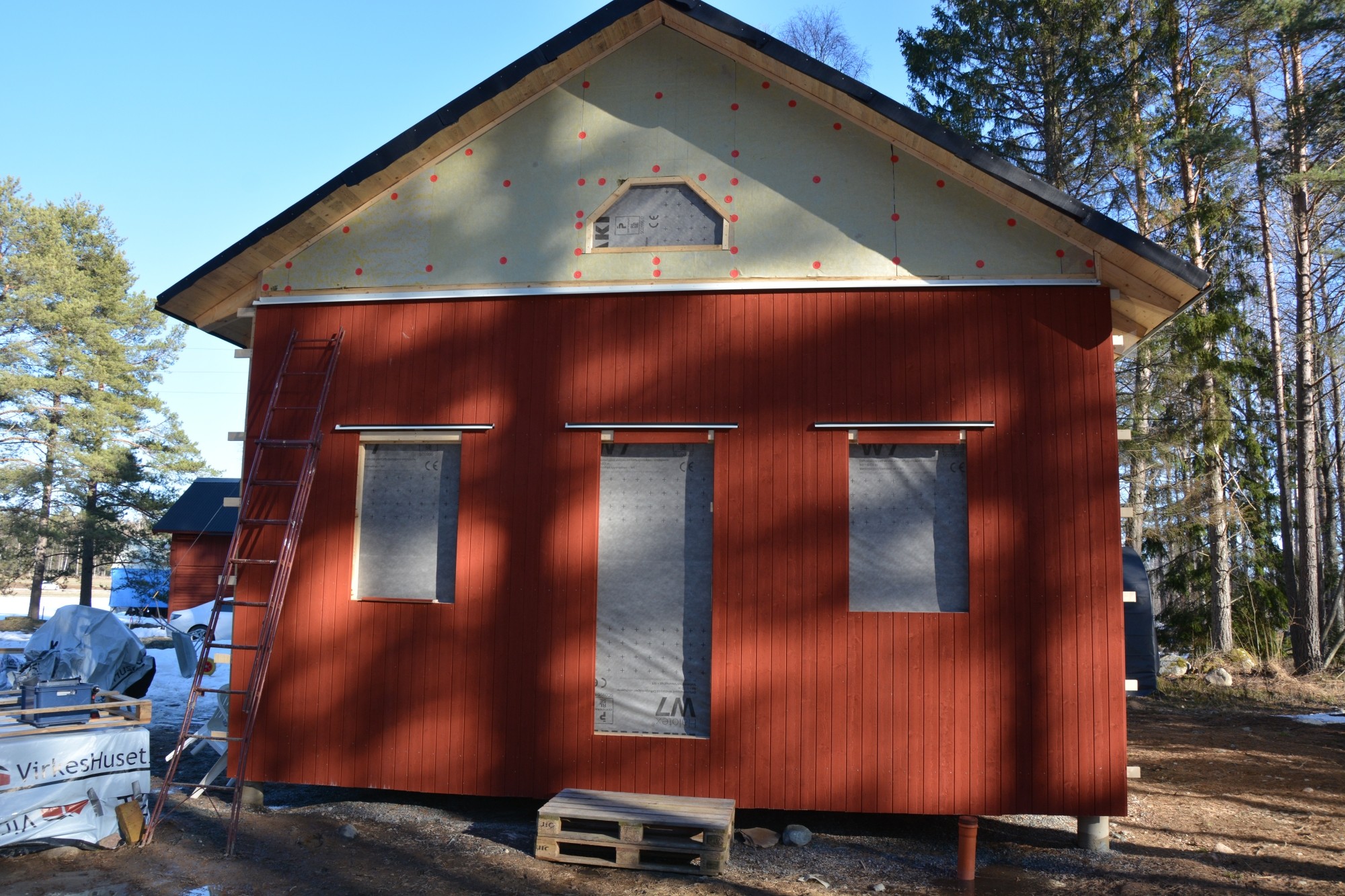

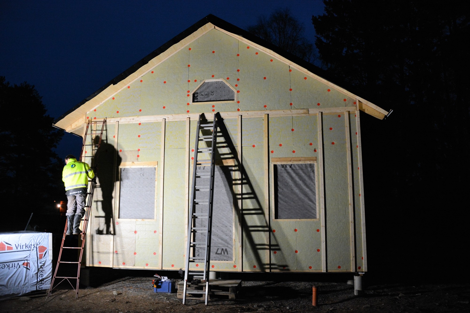

Under hösten gick det väldigt långsamt och även fast vi har fotografier så undrar vi lite vad vi har gjort senaste månaderna? Hösten kändes mest bara som ett mörker och arbetsmoralen var det väl sisådär med också!
Vi har i alla fall satt klimatskivor och stående läkt på båda gavelsidor. På ena gaveln har vi också fått upp spikläkten och börjat sätta upp panel på den nedre halvan. För att inte behöva skarva den stående panel och för att vi tycker det blir snyggare så har vi valt att sätta ett droppbleck på gavelsidorna som bryter av väggen.
Tack och lov har vi beställt grundmålad panel så det är väldigt smidigt att vi slipper måla stora mängder mitt i vintern! Traditionsenligt kör vi såklart falu rödfärg!
Husunderkonstruktion med isolerade väggar och stående reglar på gaveln, stege och arbetare syns.
Hus under konstruktion med klimatskivor och stående läkt på gavelsidan vid skymning.
Hus under renovering med klimatskivor och påbörjad stående panel på gavelsidan, stege lutad mot väggen.
Hus under uppförande med halvklar gul panel och klimatskivor i ett vinterlandskap vid solnedgång.
Staplar av grundmålad falu rödfärgad panel täckt med presenning i ett snöigt skogsområde.
Hus under renovering med klimatskivor och stående läkt på gavel, grundmålad panel monterad på nedre delen.
Hus under renovering med ena gavelsidan täckt av röd panel, andra sidan med isolering och läkt.

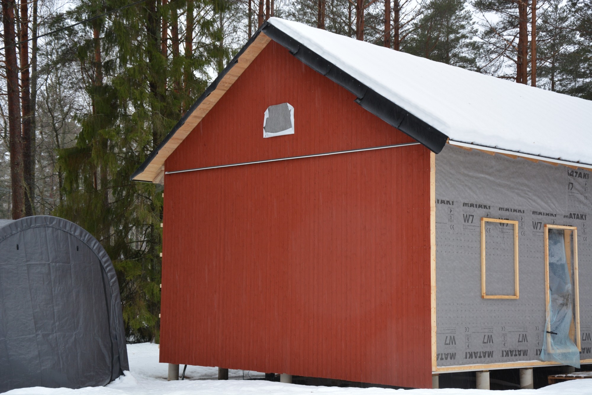

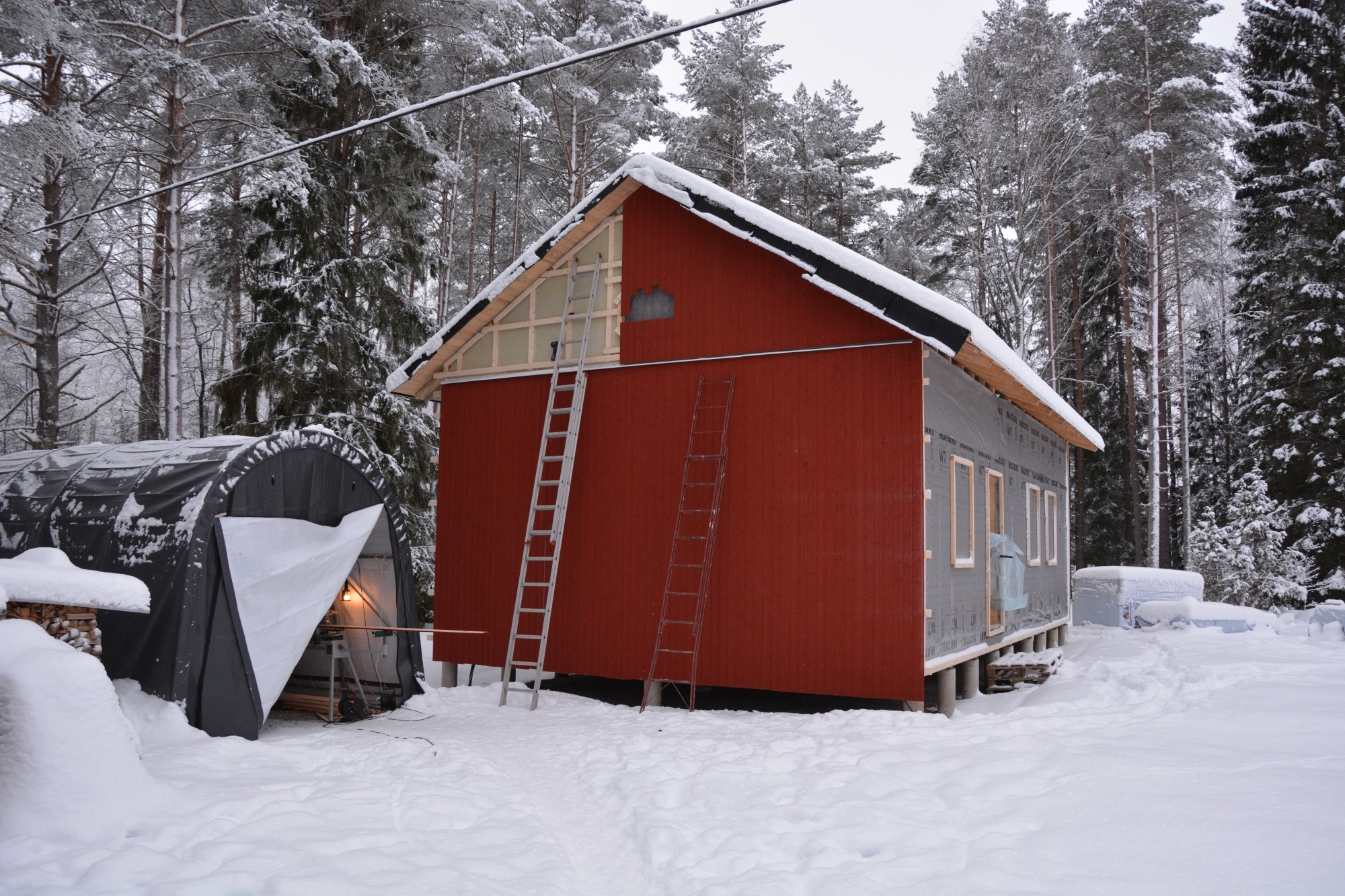

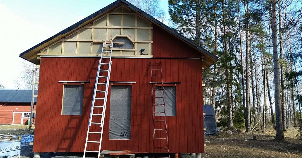

Vi är nu i sluttampen med att sätta den sista panelen på ena gaveln! Sedan är vi äntligen helt färdiga med det utvändiga på vår första vägg vilket känns som ett stort steg framåt. Många som bygger hus och 'bara' reser färdiga stommar tycker säkert att vi är supersega men vi är supernöjda med våra framsteg även om det inte går i något rasande tempo. Tycker dock att vi fått upp farten efter nyår så förhoppningsvis är arbetsmoralen på väg att uppåt!
Eftersom vi för den övre delen av gaveln behöver kapa panelen i båda ändarna och inte kommer komma åt att måla dessa i efterhand så har vi fått till en liten värmezoon i närliggande ladugård där vi har sommartemperatur och kan måla paneländarna. Sen tar det ju lite extra tid för den ska torka m.m. innan vi kan sätta upp den men men, inte så mycket att göra. Planen är att få upp det sista till helgen och sen är då första väggen färdig! Eftersom nästa gavel redan har klimatskivor och stående läkt inbillar jag mig att den borde gå snabbare än denna, speciellt eftersom vi nu redan gjort allt en gång och vet hur man gör!

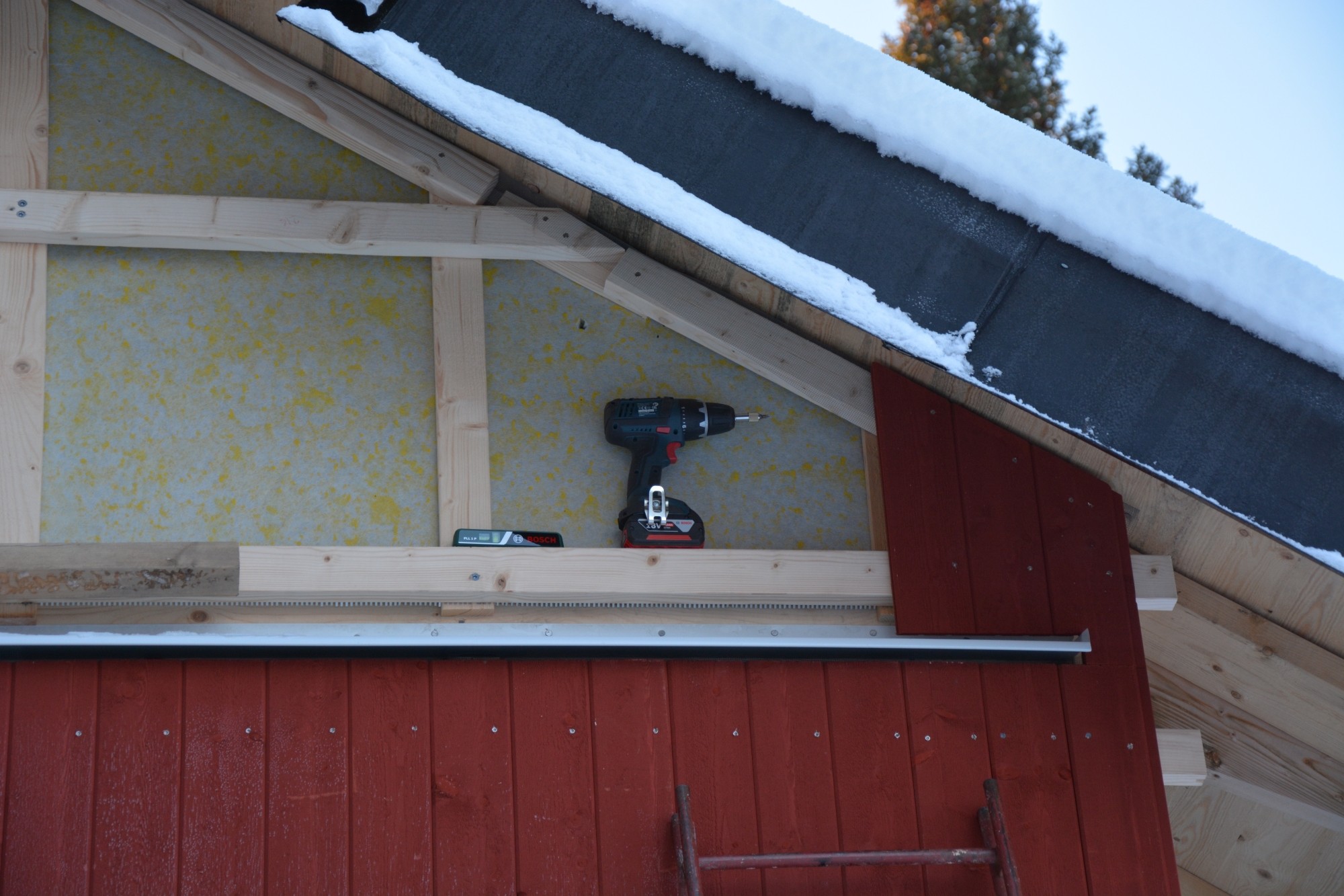

[bild] [bild] [bild] [bild] [bild]
Hoppas ni inte panelade in skuvdragaren ;)

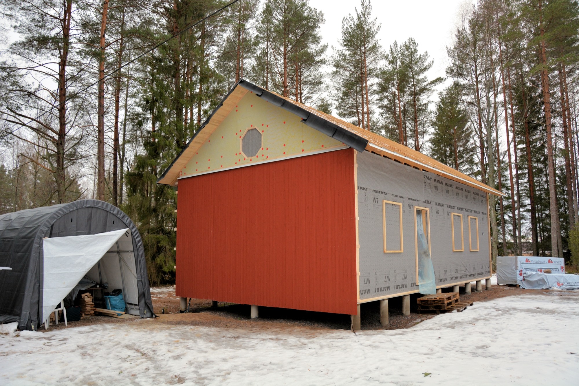

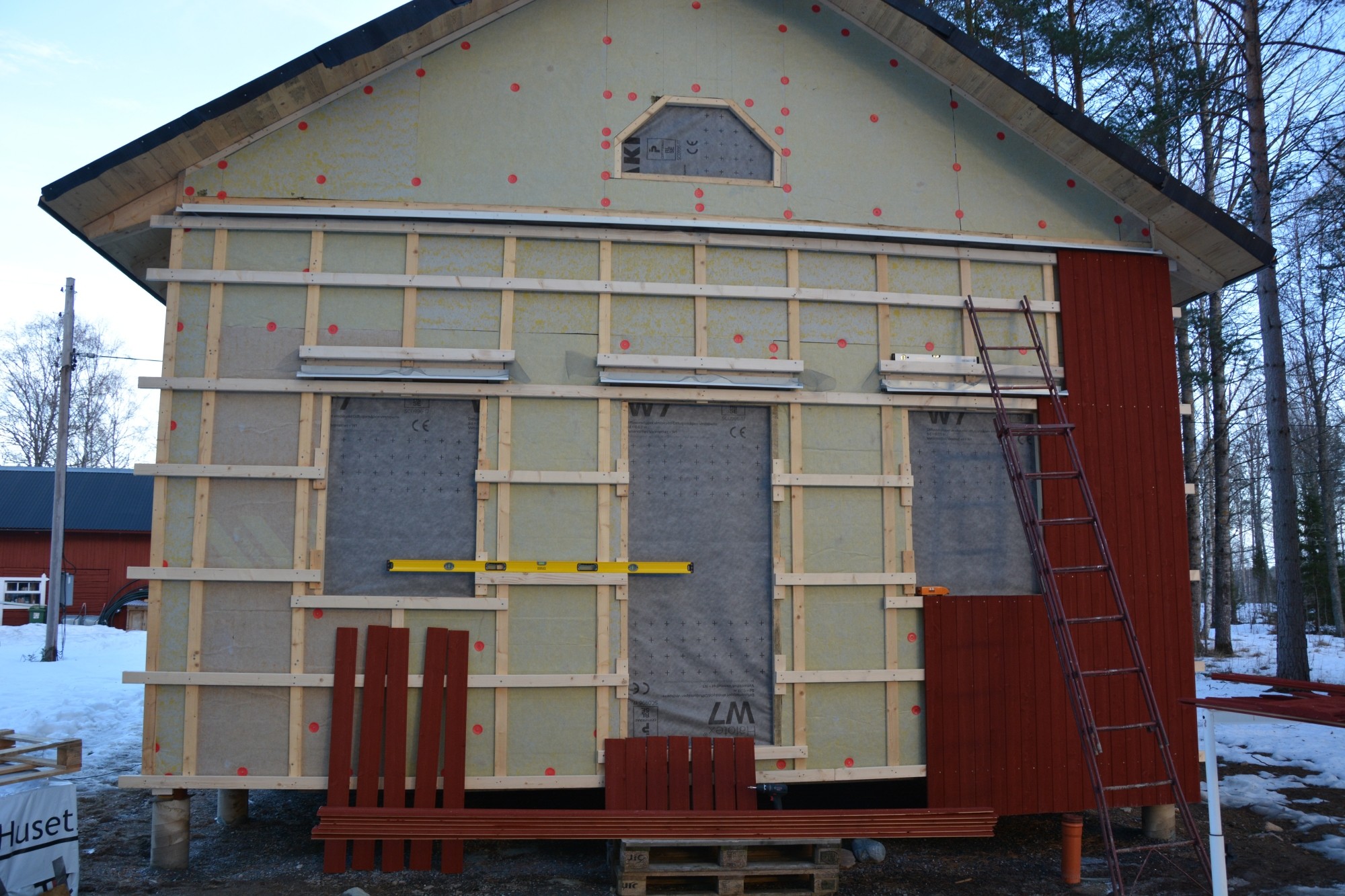

Dags för en ny uppdatering om hur det går med att få upp panel på huset! Precis som senaste uppdateringen så går det sakta men säkert framåt. Det hinns inte supermycket varje helg och vi hinner inte vara ute varje helg heller så fast månaderna rullar på så hinner vi inte göra jättemycket men vi är bara glada för allting som blir gjort. Vi har lite stress för att hinna få upp all panel och täppa igen alla eventuella öppningar innan flyttfåglarna kommer, för annars tror vi att vi kan få oönskade hyresgäster rätt snart..
Den första gaveln är i alla fall helt färdig och den andra gaveln blir förhoppningsvis färdigställd idag, så då har vi 2 av 4 väggar panelade och färdiga! Sedan har vi hunnit få upp isolering på långsidorna också, tyvärr inte hela vägen upp till luftspalten för vi behöver spika upp lite reglar först på insidan så vi har någonting att fästa både isolering och sedermera läkt+panel i.
Fördelen med att det börjar bli vår på riktigt är att det är ljusare längre och byggdagarna blir därmed automatiskt längre, det går dessutom att måla paneländarna utomhus vilket sparar väldigt mycket tid!

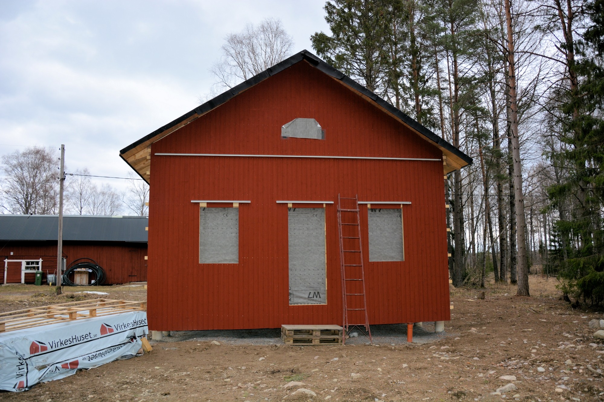

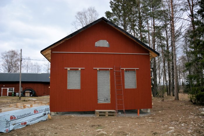

Varje gången jag går in i den här tråden så blir jag smärtsamt påmind om hur himla fort tiden går (eller hur långsamt bygget går framåt när vi bara kan bygga på helgerna). Sen senaste uppdateringen så har vi i alla fall kommit en bra bit vidare! Vi är en bit ifrån vår tanke om att ha all panel färdig till årsskiftet (som sen blev innan våren och som nu blivit det blir färdigt när det blir färdigt). En fördel med att vi bygger ett fritidshus är att det spelar ingen roll när det blir färdigt. Det blir färdigt när det blir färdigt och det är viktigare att det är roligt än att hetsa så det blir färdigt så fort som möjligt.
Här är andra gaveln panelad och färdig, skedde ju redan tidig vår:

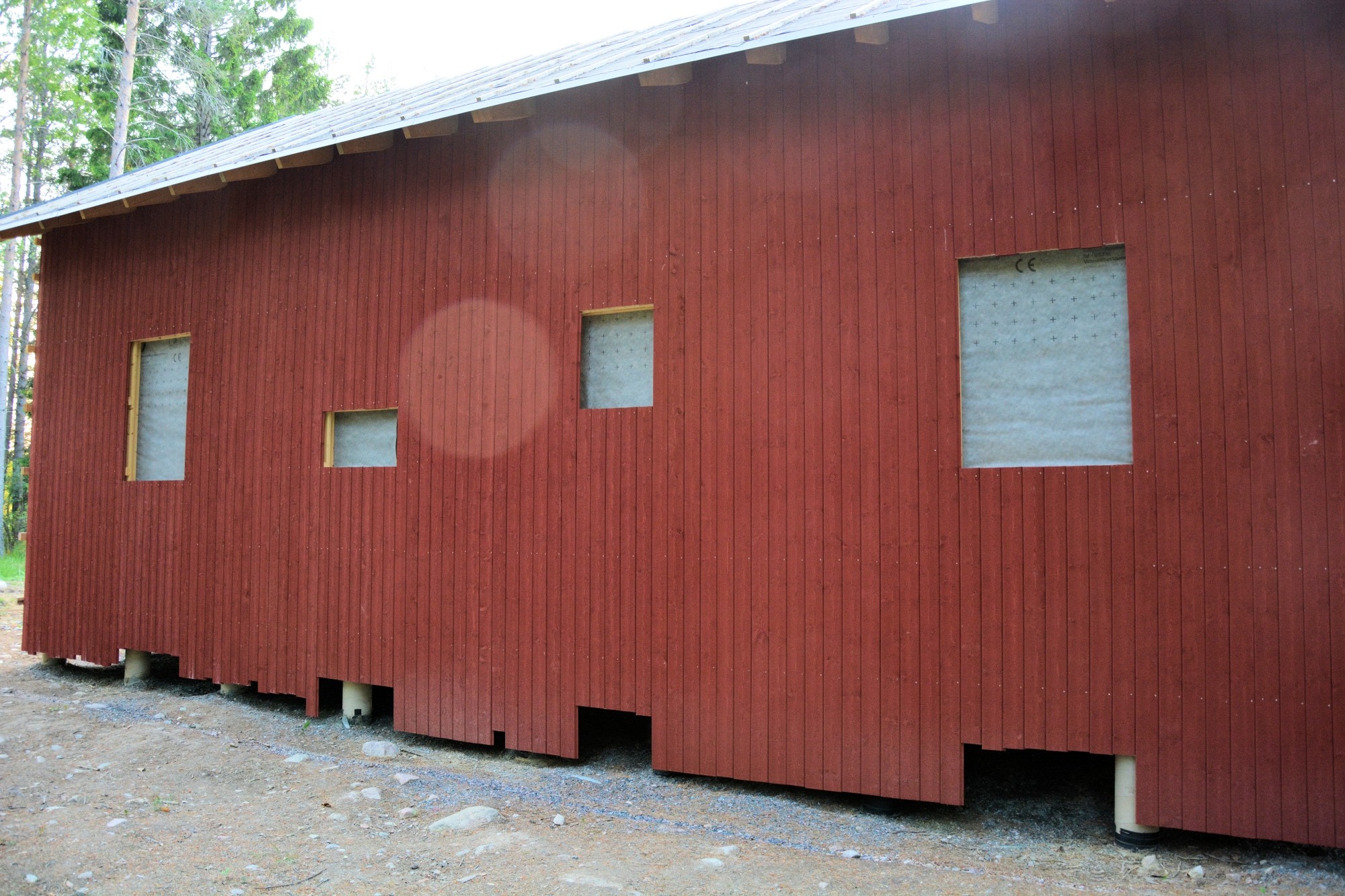

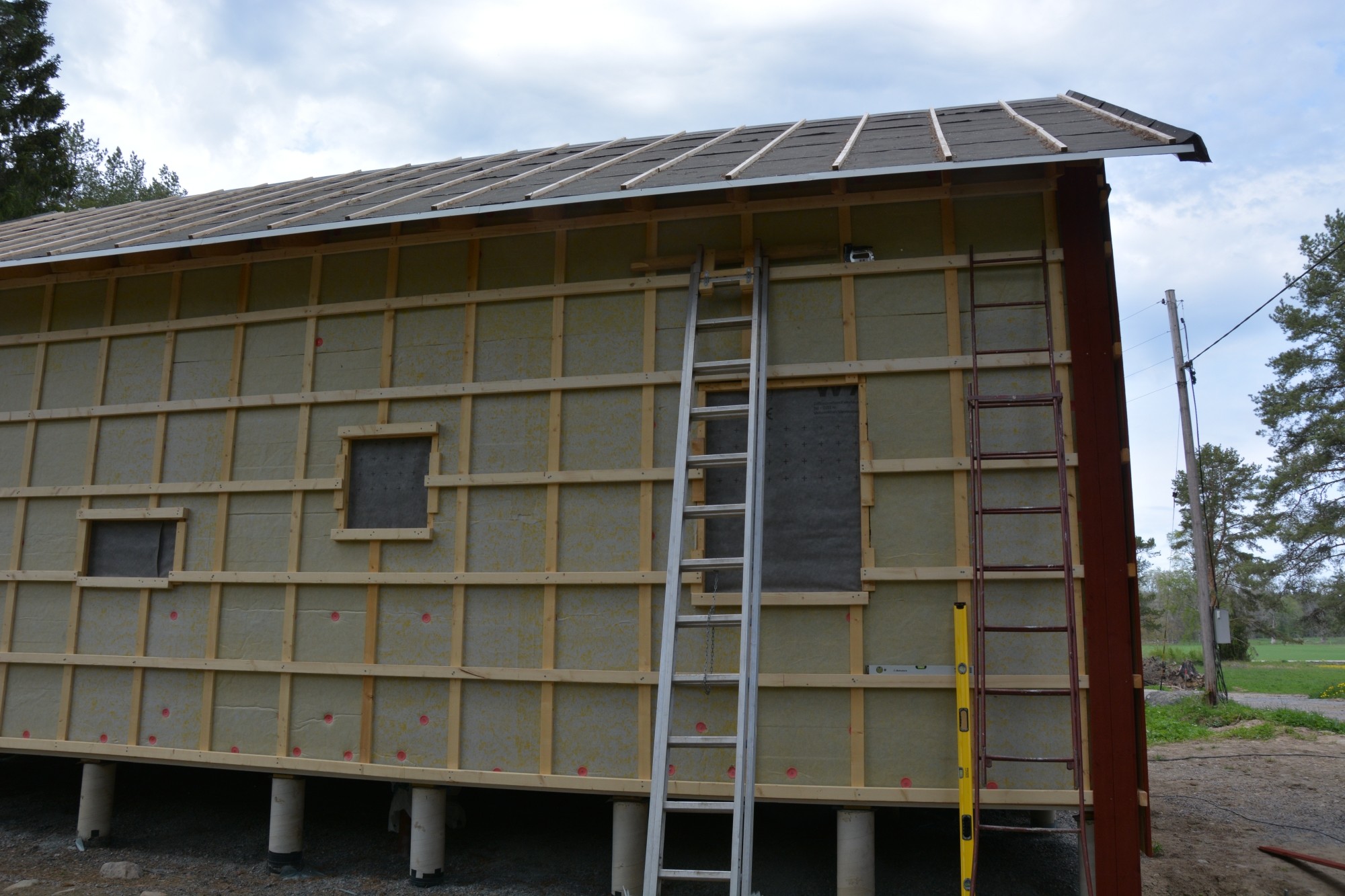

Vi har dessutom läktat och panelat färdigt den första långsidan (panelen ska inte vara i olika längd, det är work in progress och den ska naturligtvis sågas av i samma längd, den ska även målas igen):
