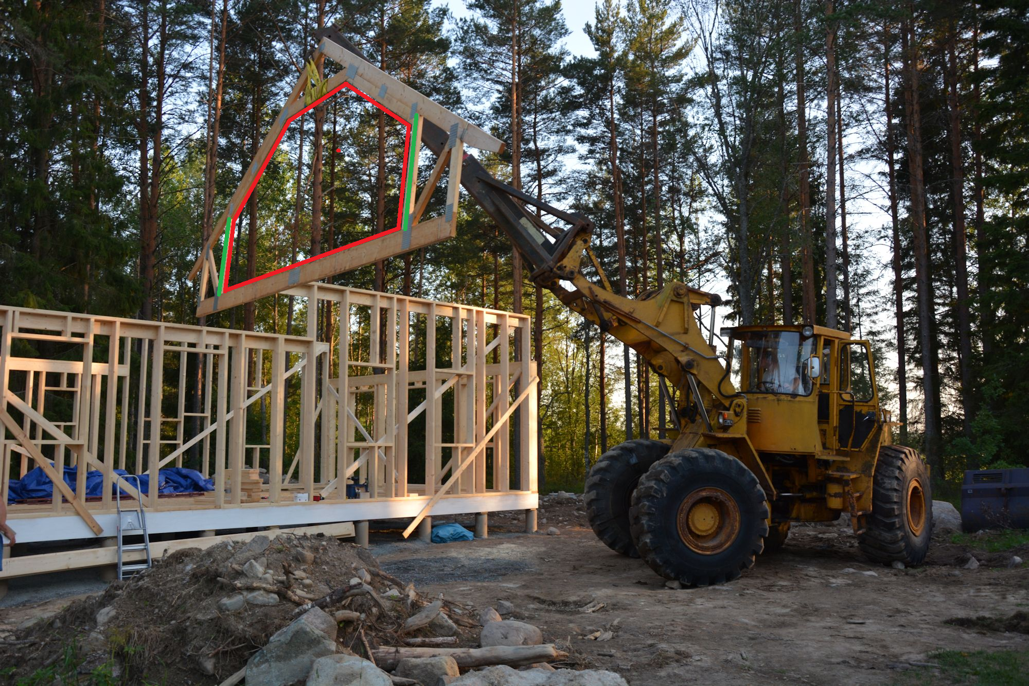

Måste fråga, det såg väldigt tätt ut mellan takstolarna, såg nästan ut som cc60, var det det? och i så fall vad gör att ni ville ha så kraftigt tak?

Det stämmer att det är c/c 60. Det är gjort så för att hålla nere dimensionerna på mellanbjälklaget. Jag ville ha fribärande mellanbjälklag (ingen hjärtvägg) och samtidigt hålla nere totalhöjden med hyffsade takhöjder. Då blev detta kompromissen. Sedan kommer vi förstås ändå ha innerväggar på nedervåningen, så det går ju att ifrågasätta. Sen är det mysigt att bygga stadigt också. :)

Okej, tack för svar. Visst ska ni använda volymen (rödmarkerad nedan) som boyta? Vad blir avståndet mellan väggarna (de gröna linjerna nedan)?
Det känns spontant som att nedböjningen mitt på kommer att bli väldigt stor då spikbläcket fungerar lite som ett gångjärn... Jag har ritat en liknande takstol, fast med fingerskarvat bjälklag och mindre avstånd mellan de gröna stolparna.

Ja, det är tänkt som extra boyta, men beräknat för förrådslast (något lägre). Avståndet mellan gröna är i storleksordningen 4,5m.
Spikplåtarna sitter egentligen fel. Leverantören av takstolarna satte dem i mitten (störst moment) istället för nära kanten som det var på ritning. Jag brydde mig inte om det då vi ju faktiskt kommer ha innerväggar som kan avlasta. För att minska deformationen kommer vi också krysskolva och kortla mellanbjälklaget. Och det faktum att det är c/c 600 hjälper ju till. Är man orolig för svaj eller deformation så kan man alltid använda kerto eller limträ, men då blir det genast dyrare. Allt är en avvägning mellan pris, hantering och resultat.

Aj, vilken miss av leverantören... De borde ha kunnat använda fingerskarvat tycker jag, marginell kostnadsökning. Ett överslag av styvheten ger att utböjningen blir typ 4 gånger så stor med skarven jämfört med om det inte hade varit några plåtar alls (med punktlast mitt på bjälklag och inget förstyvande golv/kortlingar osv).
Hur ska väggarna sitta? Bara på övervåningen?

På övervåningen blir det inga extra väggar, men det blir väggar under, så jag är inte orolig för nedböjningen ändå.
