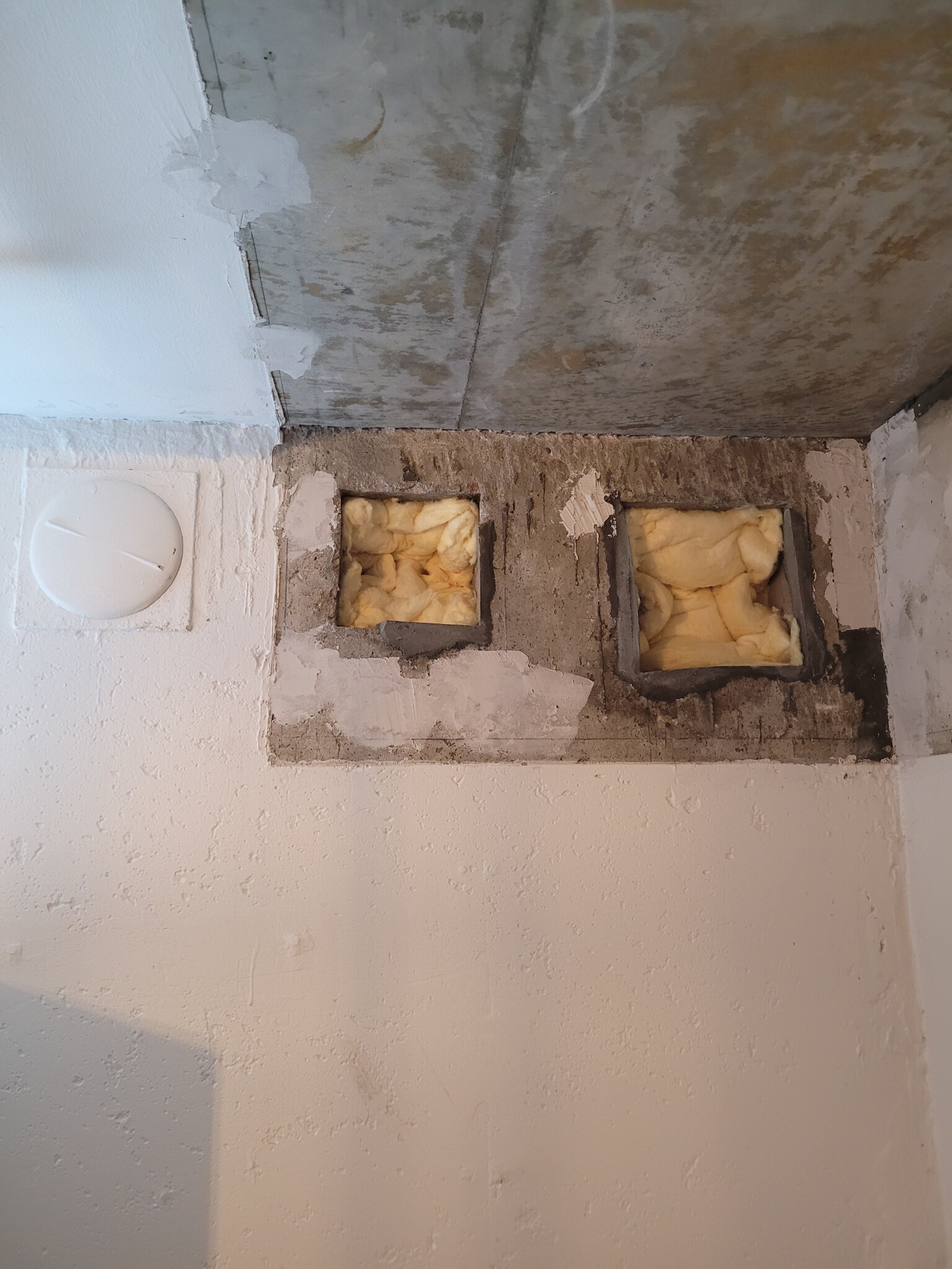

Ska täppa igen gamla ventilationshål efter installation av ftx. I nuläget bara stoppade med isolering. Funderar på att bara lägga fogskum rakt på isoleringen för att få ett hård underlag som jag sen kan putsa/spackla och måla ovanpå. Kan det funka eller behövs ett hårdare underlag än isolering för själva fogskummet?
  • Två kvadratiska ventilationshål i väggen fyllda med gul isolering, väntar på att tätas med fogskum för efterföljande putsning och målning.

Det kan funka. Men välj ett fogskum som blir hårt. Vissa typer blir lite gummimjuka, och då är det svårspacklat.
