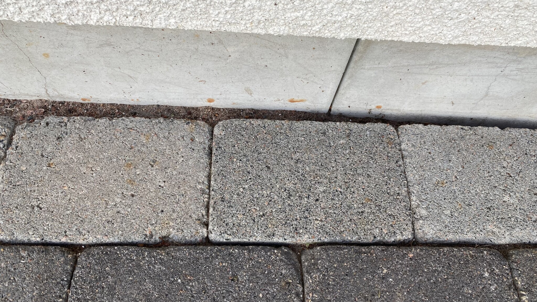

Generellt så ligger markstenen hos oss dikt an mot husgrunden/sockel men på någon sträcka så är plattläggningen sådan att en remsa (se foto) definitivt behöver fyllas upp (med något).

Betongstenar avgränsas av en kantsten vid vit byggnadsvägg; enkel, robust stadsdesign, vanligt trottoarmönster.
Sanden binder fukt, bättre ta bort en rad med marksten och fylla upp med singel/dekorsten eller vad man nu kan tänka sig.
Aha, det är det som är anledningen/argumentet. Fukt.
1-plansvilla, platta på mark. 15 år gammalt, inga spår av problem. Konstruktion icke organiskt material, lättbetongväggar.
Förstår ditt förslag till åtgärd men/och… det skulle innebära ett storjobb hos oss (och estetiskt icke önskvärt), många meter plattor (runt hela kåken).
Tänker att våra ovan nämnda förutsättningar gör att jag kan bortse från den delen av fogsandstillverkarens instruktion.

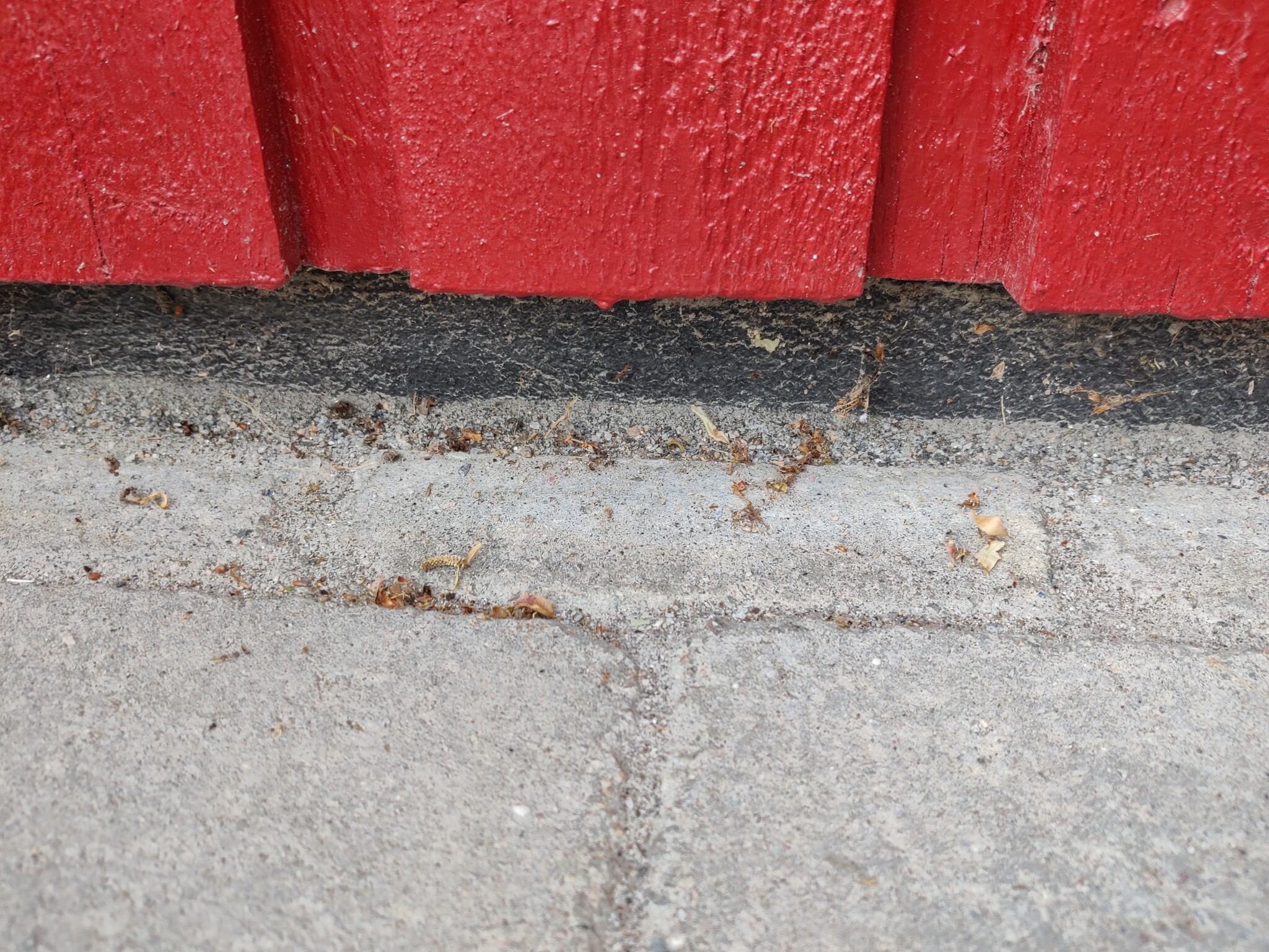

Intressant. Har plattor på ett ställe där de ligger an mot sockeln(betong balk).Tvättade också för ett tag sen och fogade med sand från Jem&Fix och använde mellan sockel och plattor.
https://www.jemfix.se/fogsand-graa-15-kg/4176/9047515/
Står varken på påsen eller hemsidan att den inte ska användas vid sockeln.
  • Röd vägg möter grå trottoar, lite skräp och smuts, kontrast av färger och texturer.
