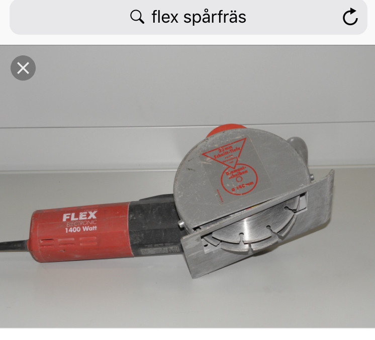

Det finns massor av olika skär på marknaden och jag kan rekommendera ett diamantskär.mexitegel skrev:
Nu när Kittet blev så billig så kan du gott kosta på dig ett sånt.
· Blekinge
· 12 189 inlägg
Det finns särskilda stift för tegel att köpa men dom är ganska dyra i jämjämförelse med fogfräsarna. Dammutsugsanordningen kan du ju använda ändå.T Thomas_Blekinge skrev:
Jag har använt en kraftig vinkelslip och två diamantskivor med en distans mellan skivorna.
https://www.flexscandinavia.se/en/H...asar/Karbidfogfras_3skar_Ø12mm_M14?id=100,309
