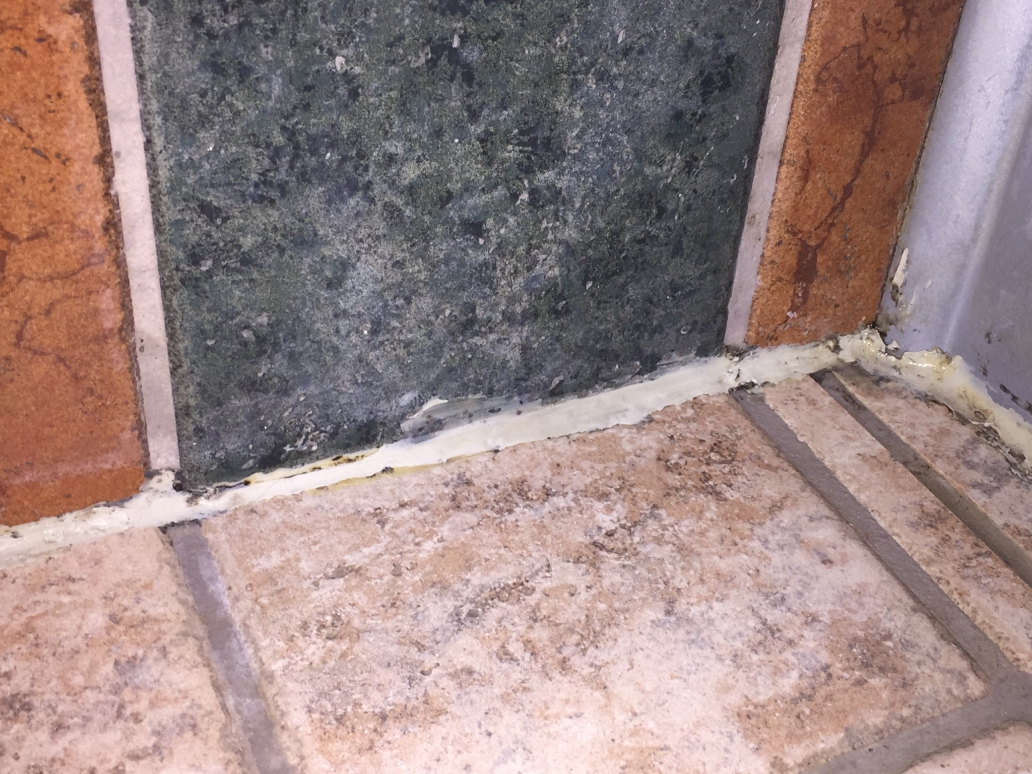

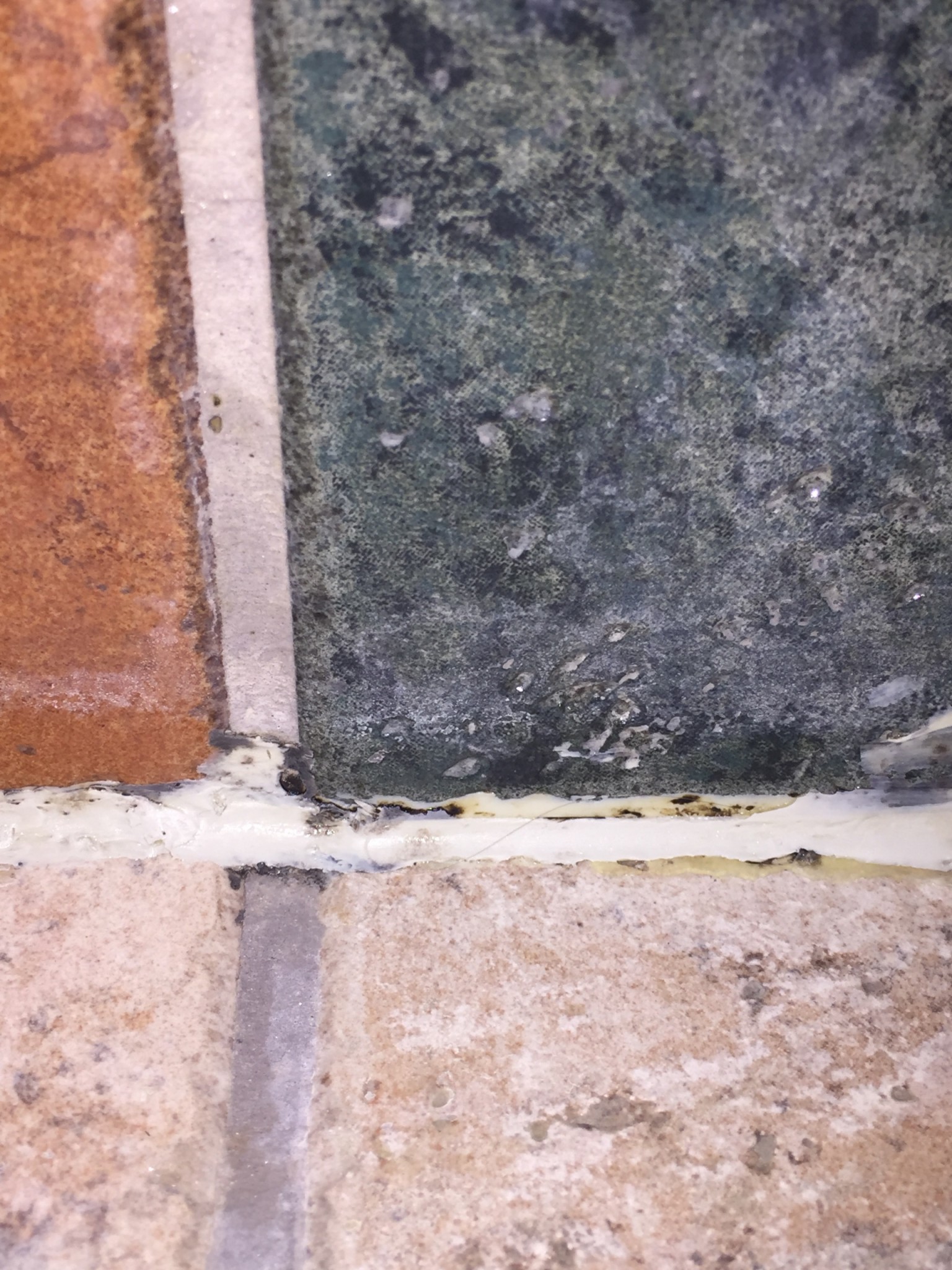

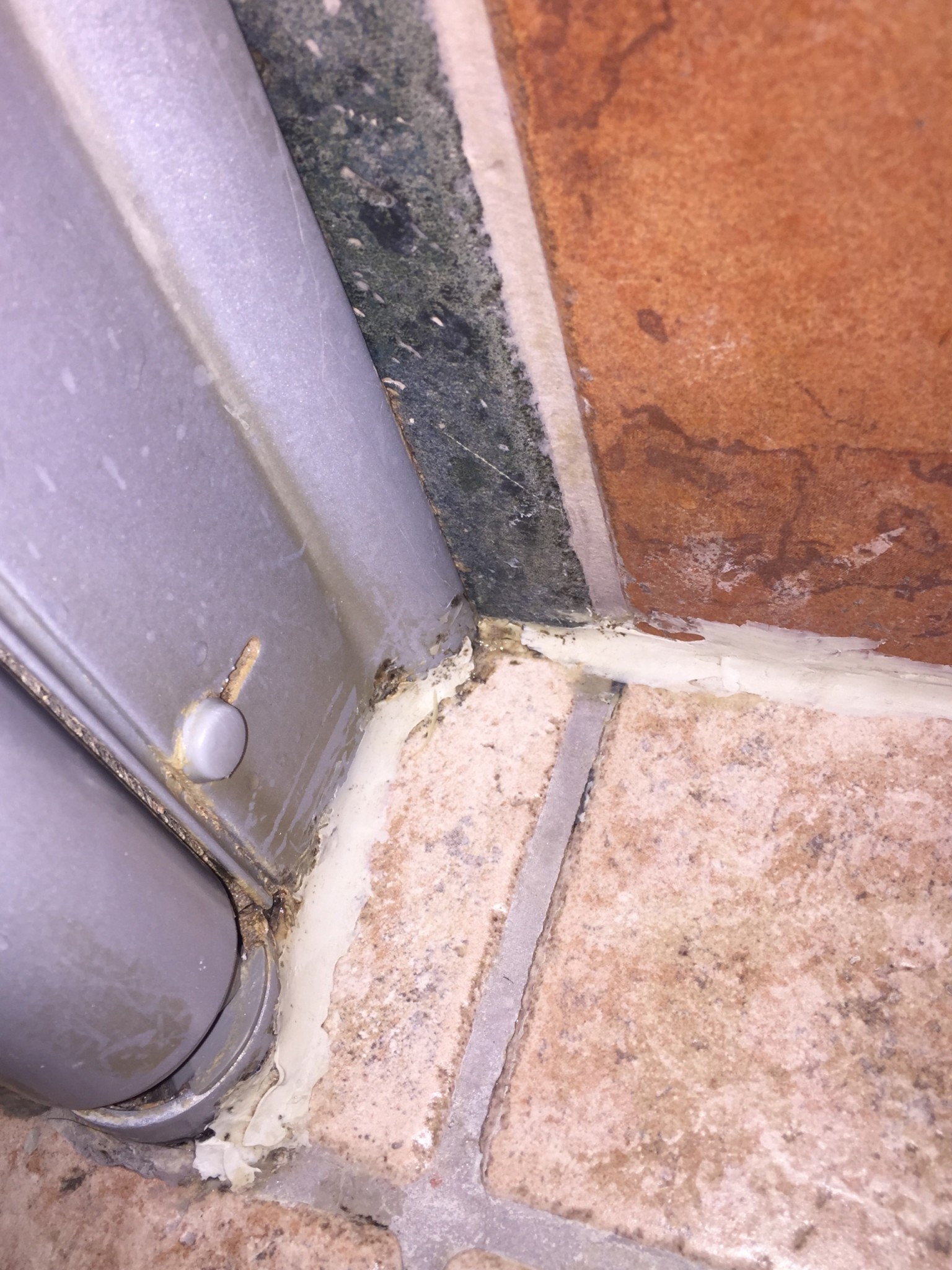

Hoppas någon kan svara på mina frågor, är helt kass på mycket vad som gäller hus men lär mig o försöker. Till min fråga så tycker jag att mjukfogarna ser bedrövliga ut o framförallt undrar jag om det kan vara illa för vattnet att tränga genom, se bilderna, känns som det blivit hål genom fogen?
E det till att ta bort det gamla o foga om?

Fogarna är inte det som tätar. För det finns tätskiktet under om det är gjort enligt branchreglerna. Men det ser bedrövligt ut, jag skulle bli störd varje gång man duschar. Det krävs en del övning att lägga en snygg mjukfog. Jag skulle be någon att lägga om det.
Det ska vara tätskikt och förhoppningsvis enligt branchreglerna :-0 Precis som du skriver så blir jag så jävla störd av det att jag lägger mig i badkaret istället. Jag testar att ta bort den silikonskiten där sitter sen fogar om, blir det fult får jag göra om, övning ger färdighetThomas_Blekinge skrev:

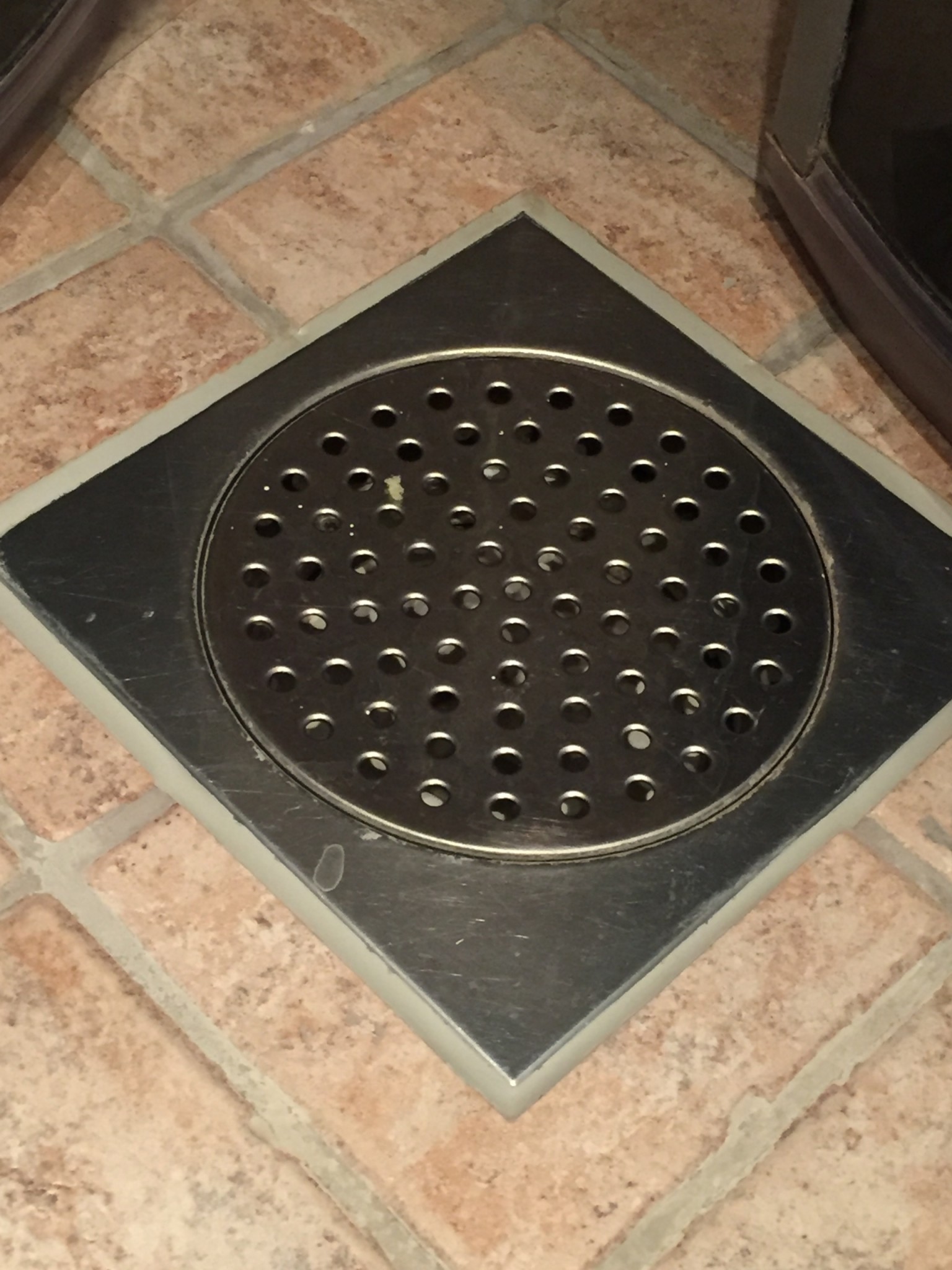

Har också hört det men verkar delade meningar, tydligen ska man inte heller ha mjukfog runt avloppet i duschen men det har jag, tydligen för huset rör sigmiksil skrev:
Låt den fogen vara, men jag skulle vara lite orolig över hur badrummet är byggt. Tafflig och ovanlig finish kan tyda på dåligt utfört underarbete.
Ser även ut som att badrummet skulle må bra av en skursvamp, rengöringsmedel och lite gnuggande.
