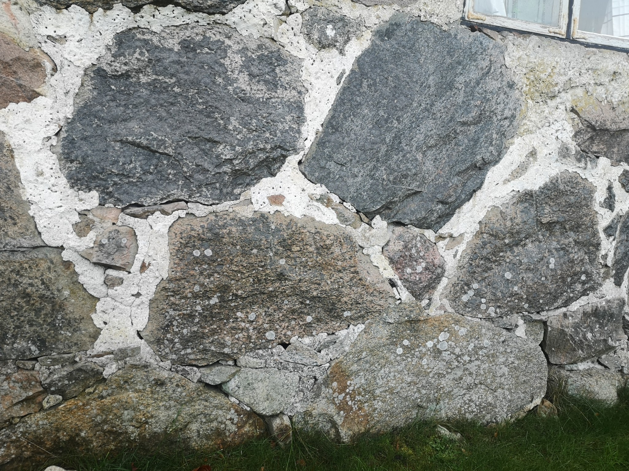

Har en gammal byggnad (från början ladugård) uppförd av natursten som ursprungligen är fogad med någon typ av lera. Detta är omgjort ytterst med gissningsvis någon typ av kalkbruk, även detta för många år sedan.
Det är nu dags att börja rensa fogarna och foga om .
Har talat med flera kunniga inom området och har blivit rekommenderad allt mellan hydrauliskt kalkbruk, cementbruk a, b och c. Vilket gör mig än mer vilsen.
Vad ska man välja? Jag vill naturligtvis inte försämra några egenskaper men vill ändå ha ett bruk som är smidigt att jobba med och som sitter kvar
På vissa ställer är det djupa hål in och här räcker det inte att foga utan det krävs murning.
Bifogar en bild för att visa bit av väggparti.
Tacksam för input.

Ser ut att vara i princip kallmurat med litet kalkbruk struket över fogarna för att inte vatten skall rinna in. En konstruktion som inte är helt styv så du får räkna med att bättra på fogarna någon gång ibland.
Jag skulle blanda vanligt hederligt gammaldags våtsläckt kalkbruk. Antingen köpa våtsläckt kalk eller själv våtsläcka vanlig byggkalk som ju är mycket billigare.
Hål fyller man bäst med sprilar det vill säga flata stenflisor som man hugger loss med måkare och sätt av någon lämplig sten i närheten.
Cement är för hårt och skulle spricka samtidigt som det håller kvar fukten i muren. Ett välkänt och effektivt sätt att förorsaka frostśprängning i muren så man får riva den.

Menar du att det finns risk för frostsprängning även om det är en byggnad som bara är påverkad vatten ovanifrån? Eller kan fuktvandringen inifrån även medföra frostsprängning?

Dels slagregn och dels markfukt kan ställa till elände på sikt om man fogar om med cement.
Kalkbruk är mycket mer elastiskt och då får man inte sprickor som leder in vatten vid slagregn. Samtidigt har kalkbruket svagare kapillärkraft och bättre fuktgenomsläpplighet så fukt som ändå har kommit in avdunstar.
nu är det för sent på året för att arbeta med kalkbruk men nästa vår är det bara att börja.

Tack för svar svar. Har förstått att det nu är för sent på året att jobba med kalkbruk nu. Får prova detta till våren. Är det stor skillnad på att jobba med Kalkbaserat bruk gentemot cementbaserat?

Du måste ha +5c för kalkbruk över hela dygnet så beror ju på var du bor om du hinner i år eller inte.
Det är inte någon större skillnad på bruken förutom att kalkbruk är lite mer klistig och spricker gärna om man lagt på för tjockt. tröskelvärdet för tjocklek är lite tidigare än ett cementbruk.
Det är dock inget man måste tänka på när man använder det så som du ska göra förutom att du bör ha glasögon då du vill absolut inte ha kalk i ögonen.
