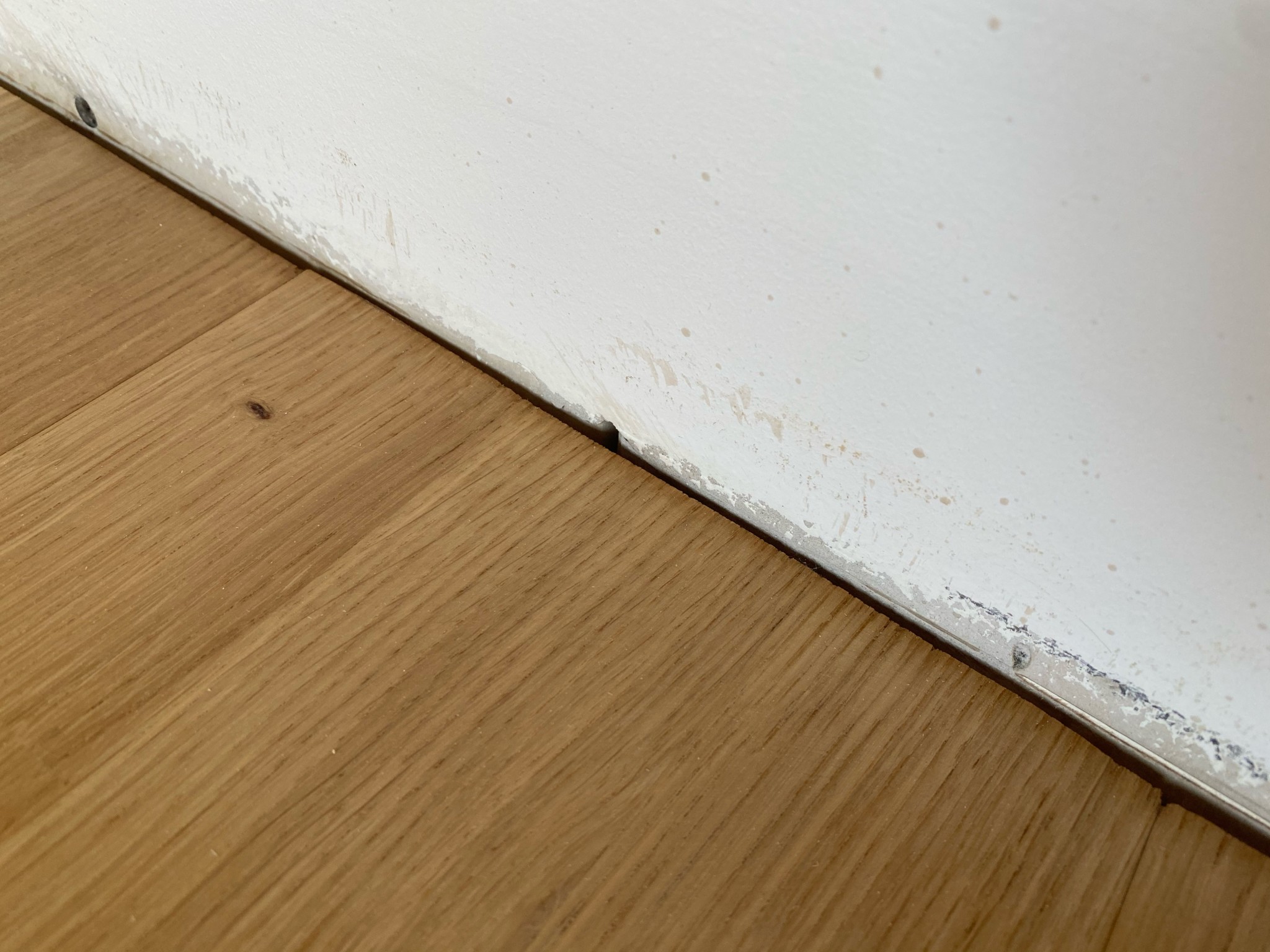

Foga mellan parkettgolv och vägg (mot silverfisk)
Vi flyttade nyligen in i ett hus och har sedan dess sett några silverfiskar. I samband med att vi nu renoverar och listerna är borttagna så tänkte jag foga igen glipan mellan golv/vägg. Finns det risk att det påverkar golvet om det rör sig? (fyller med fog lätt upptill, inte sprutar igen hela springan)
En elastisk fog som jag tror skulle fungera är: Akrylfog Illbruck LD714 Pro Listvit 300ml
En annan ide är att jag tejpar med en åldersbeständig tejp en bit in på golvet (som täcks av list) och sedan upp på väggen. Typ denna.
Eller rent av båda? Så är jag extra säker att det är tätt?

Ska man köra en fog verkar Dana Lim 553 vara ett bra val då den tillåter rörelser upp till 25%. (eller nån annan golvfog)
Men nu har jag en plan B.
Att hälla ner Myrnix i springan först. Sedan tror jag att fogen kanske kan ställa till med problem med tanke på att golvet rör sig. Så istället klistrar jag på en åldersbeständig tejp 1cm på golvet och sedan upp mot väggen. Därefter monterar jag listen och fogar upptill/undertill. Lister krymper tydligen lite så planen är att låta listen ligga i rummet det ska användas nån vecka eller två innan montering för att undvika att listen krymper på plats och öppnar upp ett större mellanrum mellan list/golv.

Åtgärda anledningen till att silverfiskarna trivs i huset istället. De brukar väl trivas i fuktiga miljöer, så i de flesta hus finns de mest i badrum (om de finns alls).
Vi har den långsprötade silverfisken verkar det som. De lever i torra miljöer också.
lägg inte tid/pengar på att åtgärdar symtomen fixa de bakomliggande orsakerna till varför silverfiskarna trivs där dom gör .
Absolut! Problemet är att vi inte har något fuktläckage. Långsprödiga silverfiskar trivs även i torra miljöer så jag vet inte hur man ska bli av med dem.. Nomor (typ Anticimex) var här och lade ut gift längs med listerna som dödade en hel del. Men de fortsätter att dyka upp emellanåt.C Christoffer L skrev:
Du lär inte lösa något med att lägga fog i alla synliga (eller osynliga) springor.
Silverfisk oavsett sort är svåra att bli av med helt.
Städa ofta + Nomors gift är nog de enda sätten att begränsa deras antal. För att bli av med dem helt lär vara svårt eventuellt omöjligt. Det kommer dessutom nya med de varor o produkter som tas in i huset.

Men kan det inte finnas en poäng då i att foga igen springor? Om silverfiskarna trivs i springorna så gör man ju (i någon mån) så att de inte trivs längre genom att se till att det inte finns springor för dem att hålla till i.SågspånPappspikEternit skrev:
Har själv problem med långsprötiga silverfiskar just nu (ej fuktrelaterat) och försöker ta till allt jag kan för att minska möjligheten för dem att trivas i lägenheten - bl a genom att minimera utrymmen vid golvlisterna eftersom det är där de främst håller till.
Jag har tagit bort alla golvlister hos oss i och med att vi ska slipa om golvet. Jag passade på att spruta ner Neudorf gift för småkryp och det kan ha hjälpt lite. Man får en tillbehör för att nå ner i springorna. Sedan är det nog en bra ide att ringa ditt försäkringsbolag så kan de spruta ut ett nervgift längs med listerna. Så har vi gjort och nu är det sällan vi ser dem fastän vi inte monterat tillbaka listerna.I insats skrev:Men kan det inte finnas en poäng då i att foga igen springor? Om silverfiskarna trivs i springorna så gör man ju (i någon mån) så att de inte trivs längre genom att se till att det inte finns springor för dem att hålla till i.
Planen hos oss är att tejpa åldersbeständig tejp mot vägg och golv innan vi monterar tillbaka listerna. Sedan foga både över och under.

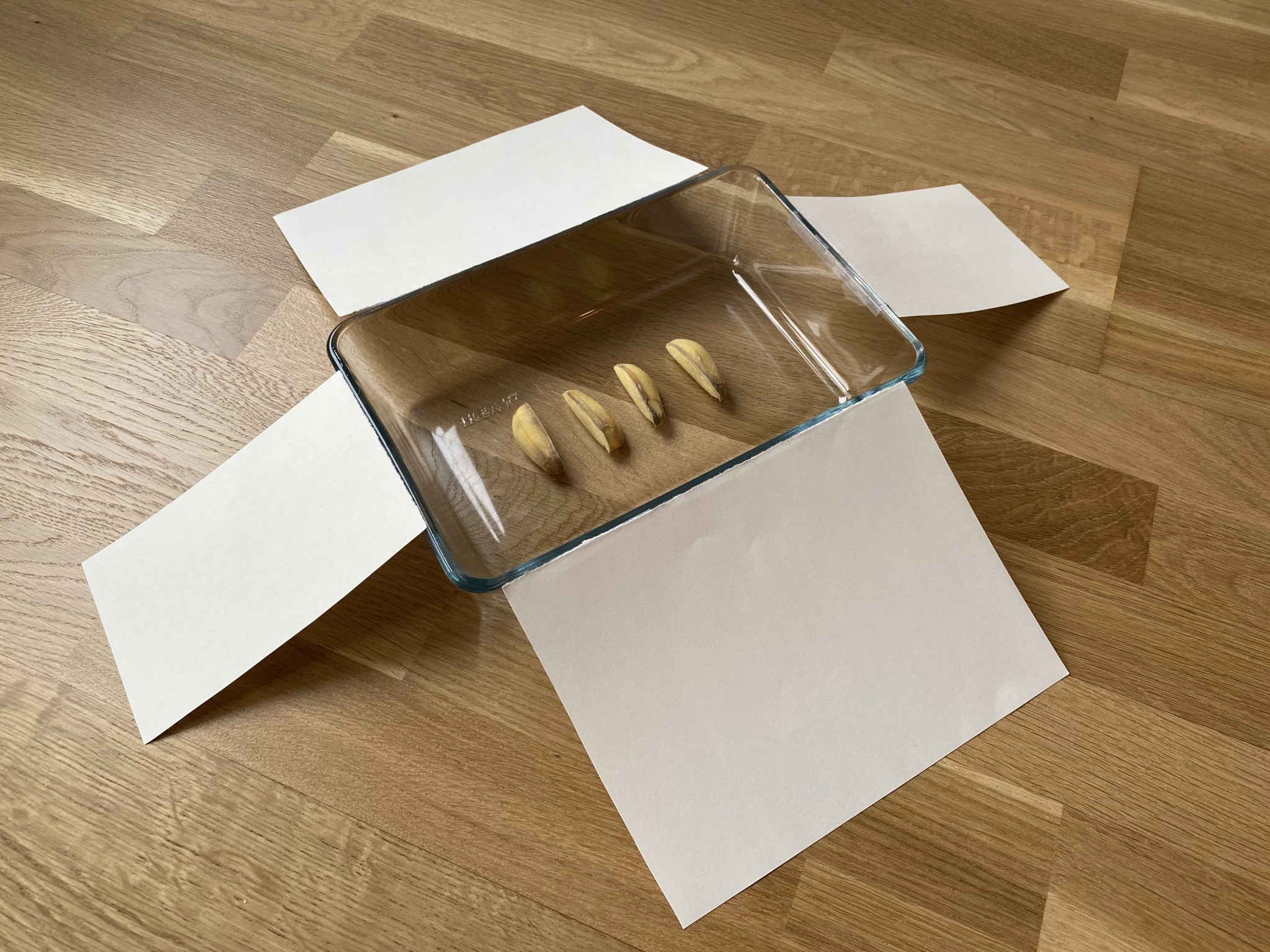

Du kan testa att se hur många ni har hemma. Så gjorde vi. Ta en ugnsform av keramik eller glas med en kant på minst 4cm. Gör sen en liten väg upp till kanten med ett papper som du tejpar fast. Sedan lägger du en halv rå potatis där i som du kluvit i bitar
De gillar stärkelsen och dras dit. De kan klättra vertikalt och brant på papper också om det är en grov yta. Men de kan inte ta sig upp på keramik/glas kanten. Fungerade för oss. Vi fick mågra st. Planen är att ställa fram en sån efter nästa nervgift besprutning av försäkringsbolaget för att locka ut de sista som är kvar.

Sedan hade jag lagt fram potatisen för att locka fram dem.

Jag hade väntat med fogningen tills att du uppenbarligen märkt att de inte finns längre. Annars stänger du bara in dem.
Utgår ifrån att du har den långsprötade sorten (annars har du fuktskada) och de klättrar ju i innerväggarna också.. så fogar du igen nere så kommer du nog få fler besök på övervåningen. De är garanterat i hela huset redan.
