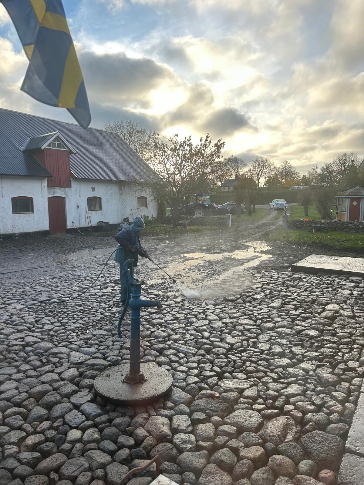

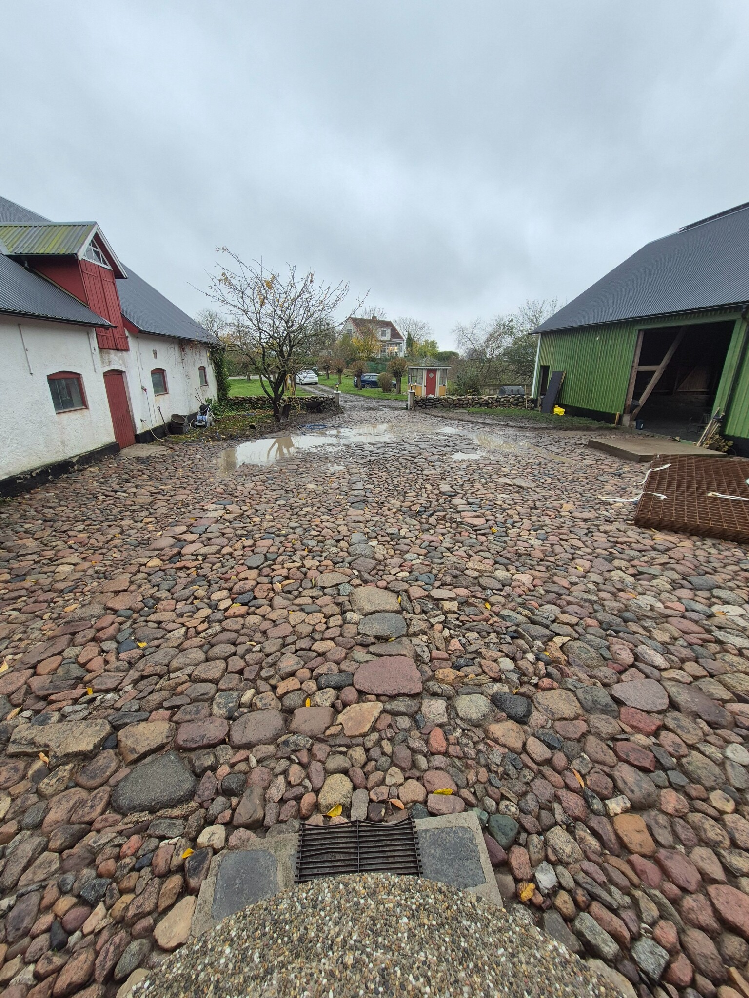

Efter många timmars slit, många kubik bortkörd jord och 4 ryggskott är innergården äntligen rensad på ogräs. Nu kvarstår frågan dock vad som är bäst att foga med för att förhindra återväxten så mycket som möjligt. Dessvärre ligger en del av stenarna i jord så det lär växa oavsett, men förhoppningsvis ska det bli lättate att rensa framöver. Fogsand? Stenmjöl? Hårda fogar?

Fokus har legat på att få bort så mycket jord som möjligt, och jag har spolat gården med högtryck ett par gånger. Så den jord/lera som är kvar är i princip det som stenarna ligger på, förhoppningsvis försvårar det en del för ogräset att växa.

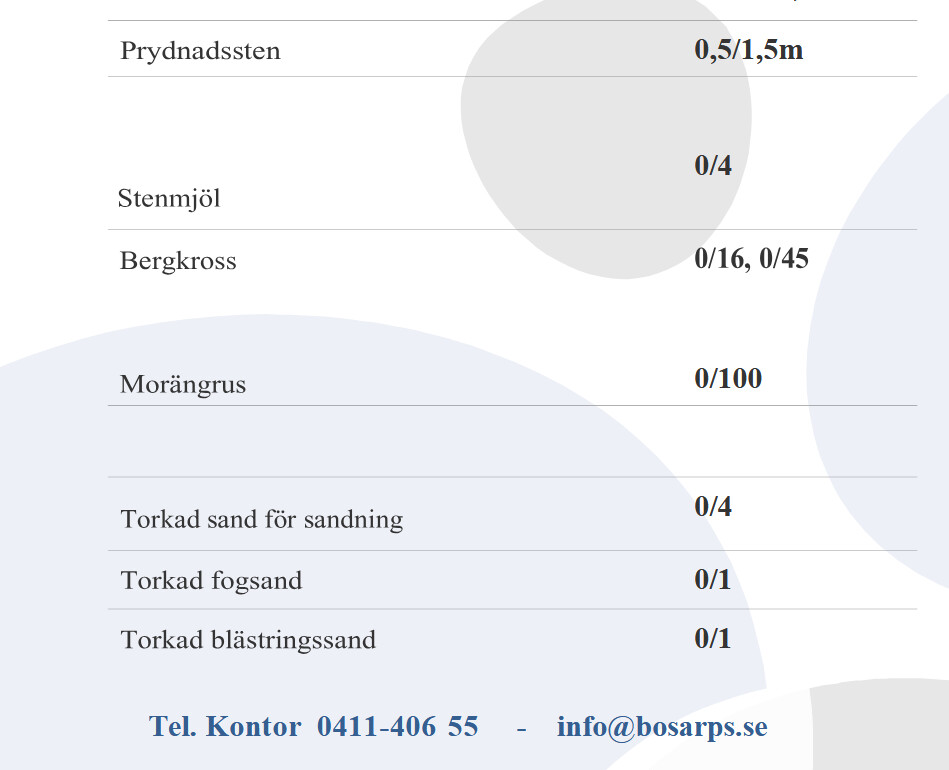

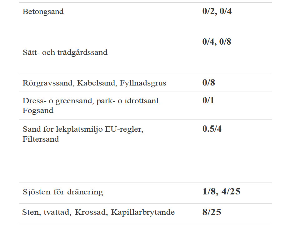

Som ni säger går hårdfog bort för avrinningen. Så då står det mellan stenmjöl och sand. Jag inbillar mig att det blir finast med sand men stenmjölet är blir kanske lite mer stabilt att gå på. Stenarna är ganska ojämna på en del ställen och fogarna är som sagt breda, så en lite stabilare fog kanske är att föredra. Jag bifogar bild på Hassle-Bösarps sortimentlista, de säljer sand och stenmjöl i olika fraktioner, men vilken är mest lämplig att isåfall använda?
Är det någon som vågar gissa på hur mycket fog som kan behövas? Stenläggningen är strax under 300kvm och fogarna är flera centimeter breda på en del ställen. Några kubik skulle jag iallafall gissa på.

Firman verkar välsorterad. Försök få en pratstund med nån på firman som har erfarenhet av vilken produkt som passar var. Här lär det gå åt en hel del. Kanske det går att bottna med en grövre produkt och ha översta centimetrarna med en annan lite tätare, det som ibland kallas omvänt filterT Ted Hörman skrev:Tack för alla svar och all beröm!
