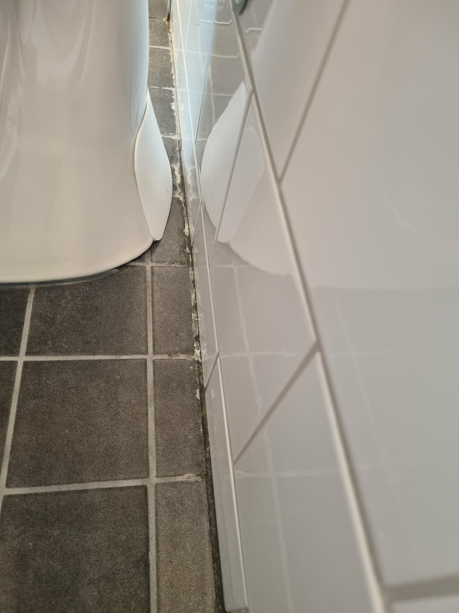

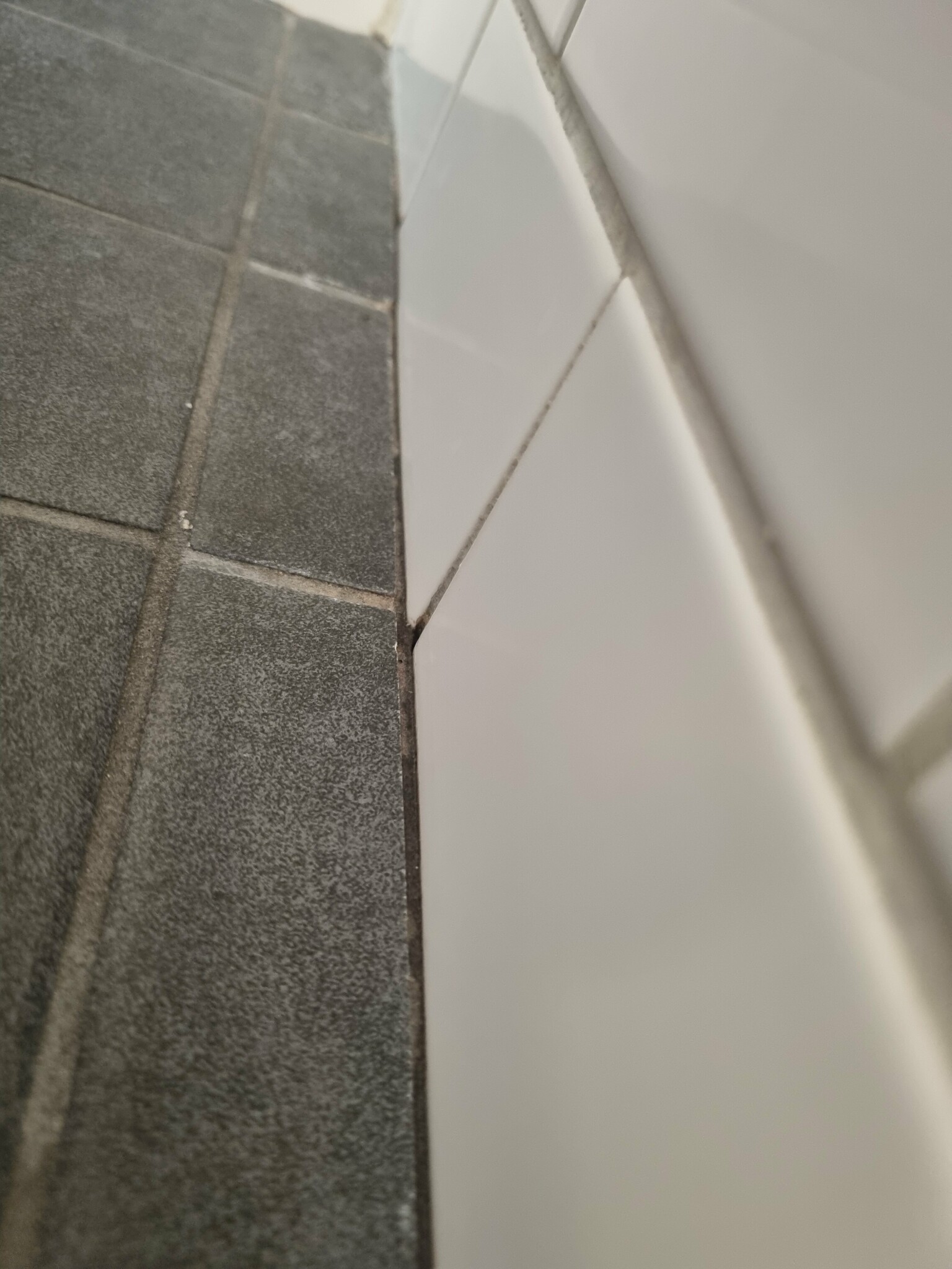

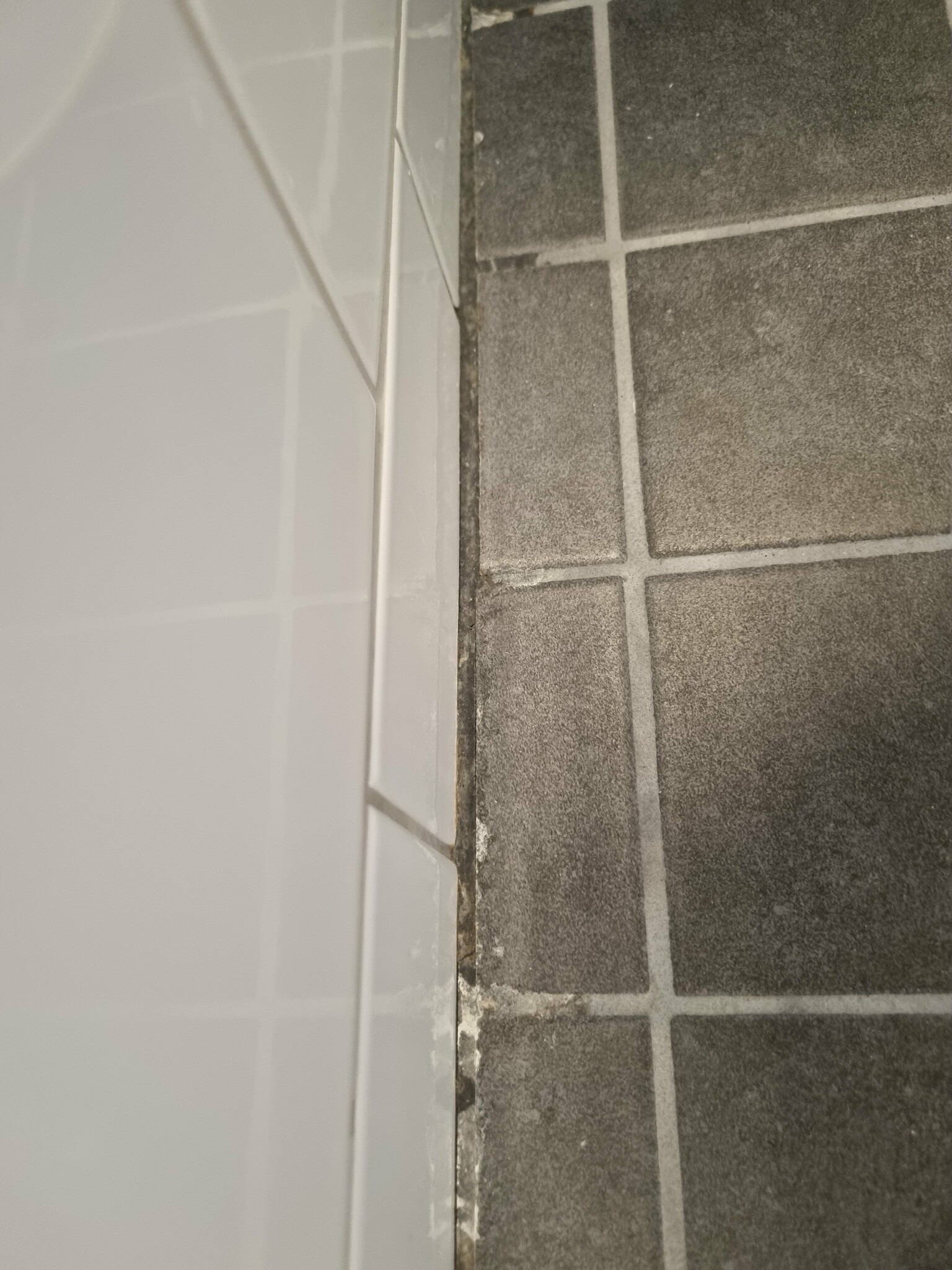

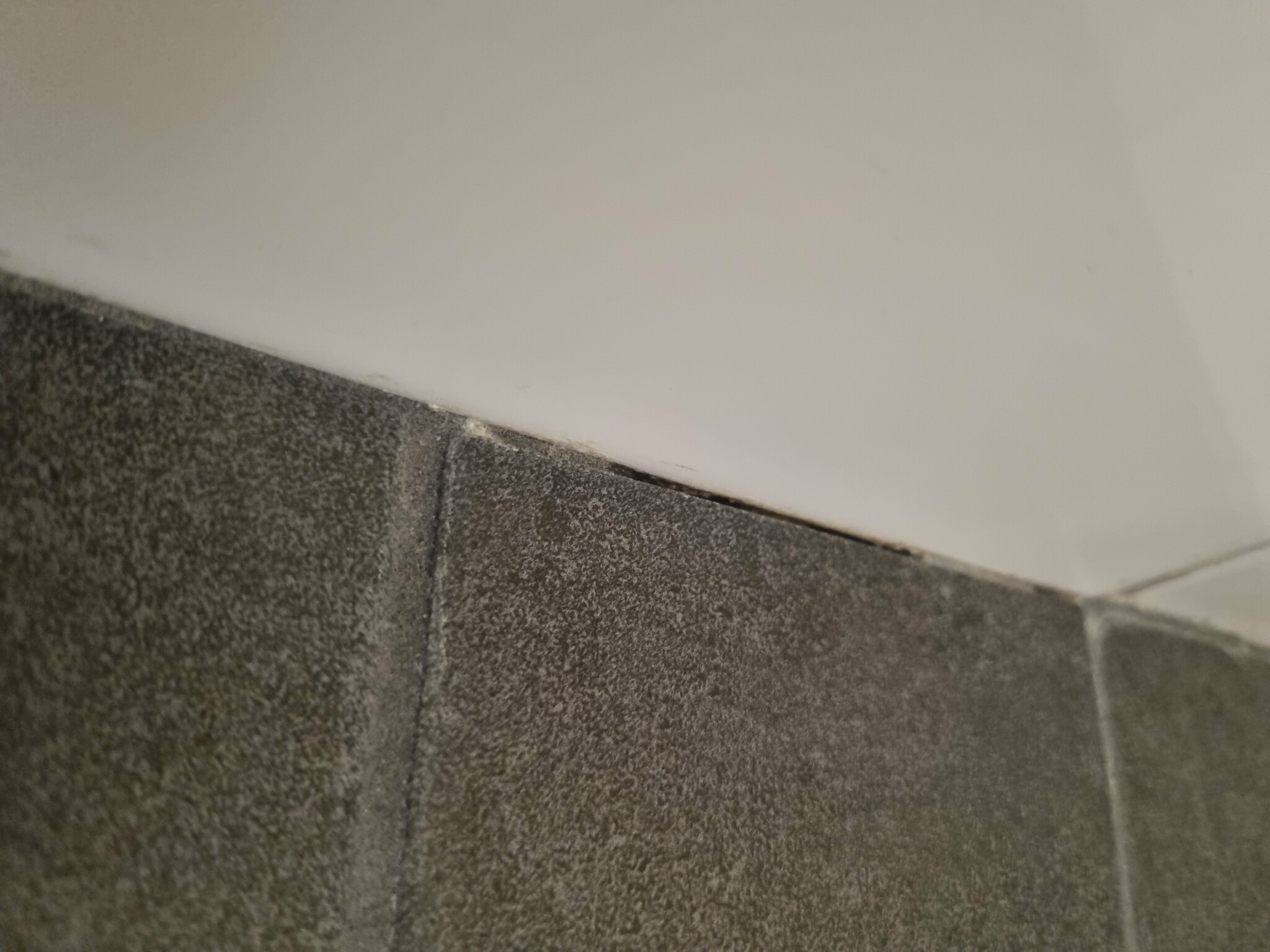

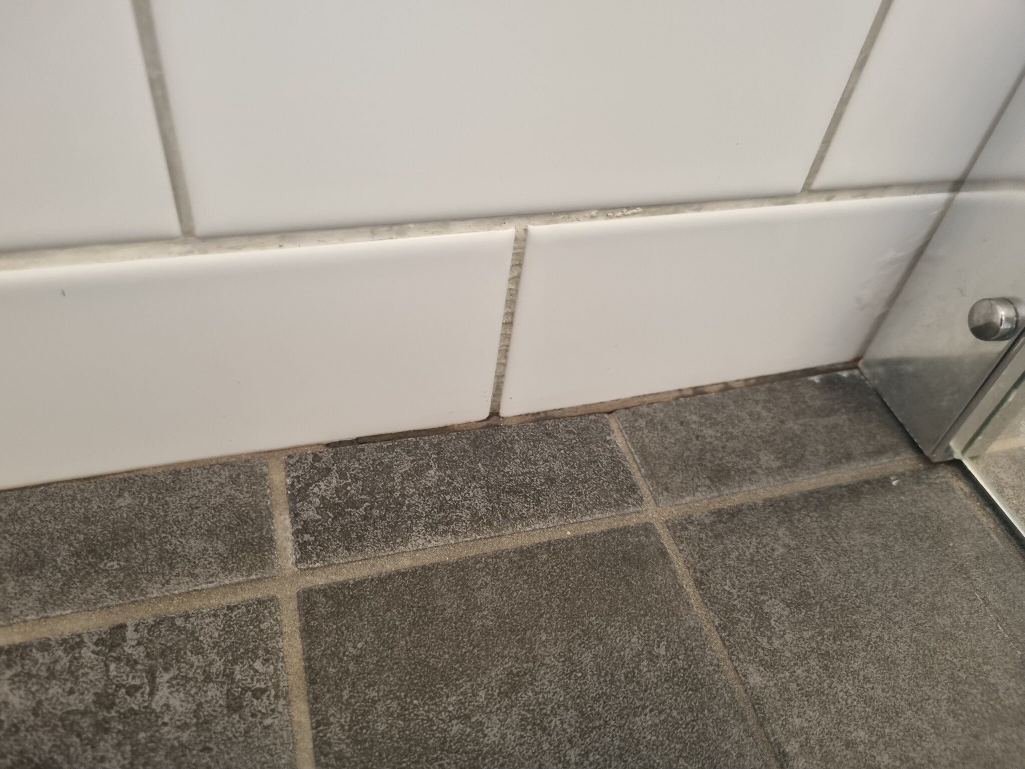

Har ett badrum där klåparen som utfört arbetet missat fylla i med fog I skarvarna mellan kakel/klinker. Runt om WC sits samt inne i duschhörnan. Vet att det är tätskikt bakom och att detta inte är nått farligt än att det är kosmetiskt. Men det stör mig oerhört mycket.
Klinkers bakom WC är även fläckiga, försökt tvätta bort med vanlig badrumstvättmedel och svamp men funkar ej. Funderar på testa klinkerrent från biltema eventuellt om man kan behöva slipa klinker plattorna som är missfärgade? Isåfall vad för slippapper ska jag använda?
Tillbaka till fogen, badrummet är 1 år gammalt och firman som gjort arbetet har gått i KK. Så vill försöka åtgärda detta själv.
Vad rekommenderar ni jag gör? Köpa fog och blanda och fylla i skarvarna? Är detta lätt att göra? Aldrig gjort tidigare.
Eller att dra ett streck mes grå silikon runt om hela badrummet? Även i duschhörnan. Funkar det? Blir det snyggt? Kom gärna mes idéer och förslag 😄
Se bilder på hur det ser ut idag.

Eftersom jag aldrig jobbat med fog själv hade jag tagit ljusgrå Tec7 och dragit där det fattas - om du nu retar dig såpass på det vill säga! 🤓

Undvik silikon i badrum annat än under wc-stol och ev dörrtröskel. Köp kakel/klinkerfog i samma nyans och peta ner i springorna.

Nej, klinkerfog är bäst
Undvik helst silikon eller ms polymer i vägg golvvinkel, risken är att du kommer ända ner till tätskiktet och täpper till!
Försök hitta hårdfog som någon föreslår och peta i

Har nu köpt 1kg i matchande kulör av denna produkt.
https://www.bauhaus.se/kakelfog-10-...qqvbpfe7hKPF5RP9Vhu0ne_QFj3wtQu4aAtoSEALw_wcB
Blandar jag bara det med vatten efter anvisning i en hink och sen trycker ner det i skarvarna? Köpte även en fogslev för att pressa ner det 😄
Ska man göra något förarbete/efterarbete innan/efter?
Är det bara blanda smeta i och sen klart? Bör man maskera kakel/klinker? Rengöra innan?
Tacksam för svar ✌️
Tryck i det och vänta några minuter, sen tar du och en lite fuktig kökssvamp och drar bort det överflödiga

Bör jag försöka skrapa bort den fogen som sitter innan jag applicerar det nya? Han på järnhandeln sa att fog på fog inte fäster så bra. Men jag vågar inte riktigt gräva där om det ska riskera att jag skadar tätsiktet. Vad rekommenderar du?
