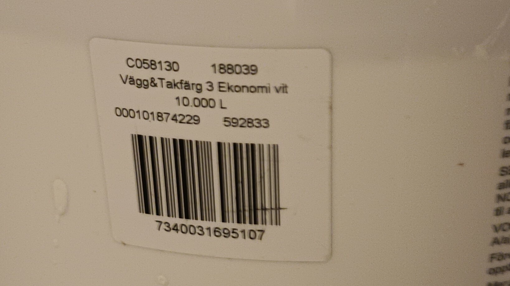

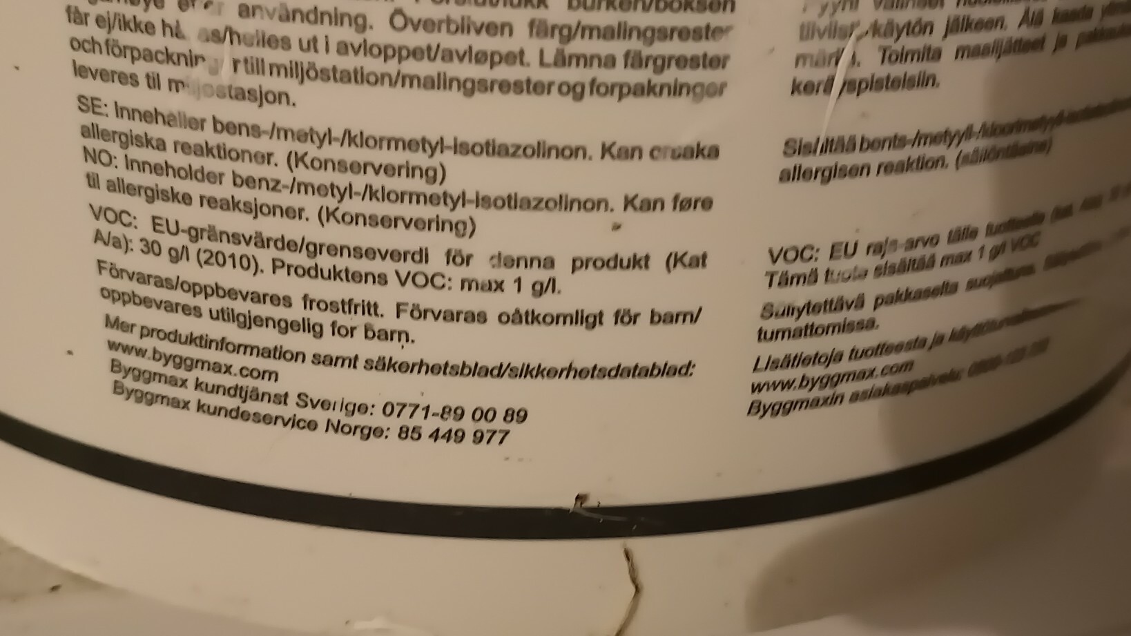

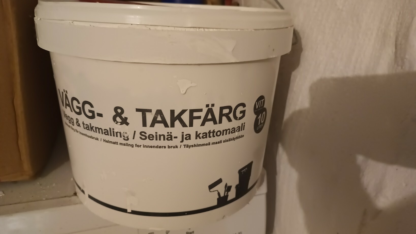

Jag har exakt samma erfarenhet av billig färg från Byggmax. Av någon anledning var den väldigt mycket billigare än deras standardhinkar i samma storlek...
Det var som att måla med mjölk ungefär. Innehållet i hinken var vitt, och det blev vitt när man rollade på färgen, men när det torkat var det mest en blank halvtransparent yta.
Rustas latexfärg har jag använt några tiotal liter av med gott resultat.
P
Vilket fabrikat?
Rejäl skrev:
Vilket fabrikat?
Okänd tillverkare. Men jag sparade hinken just för att den skulle duga som grundmålning av gips och liknande. Fast nu är det nog dags att kasta den...
Verkar ha försvunnit snabbt ur sortimentet.
