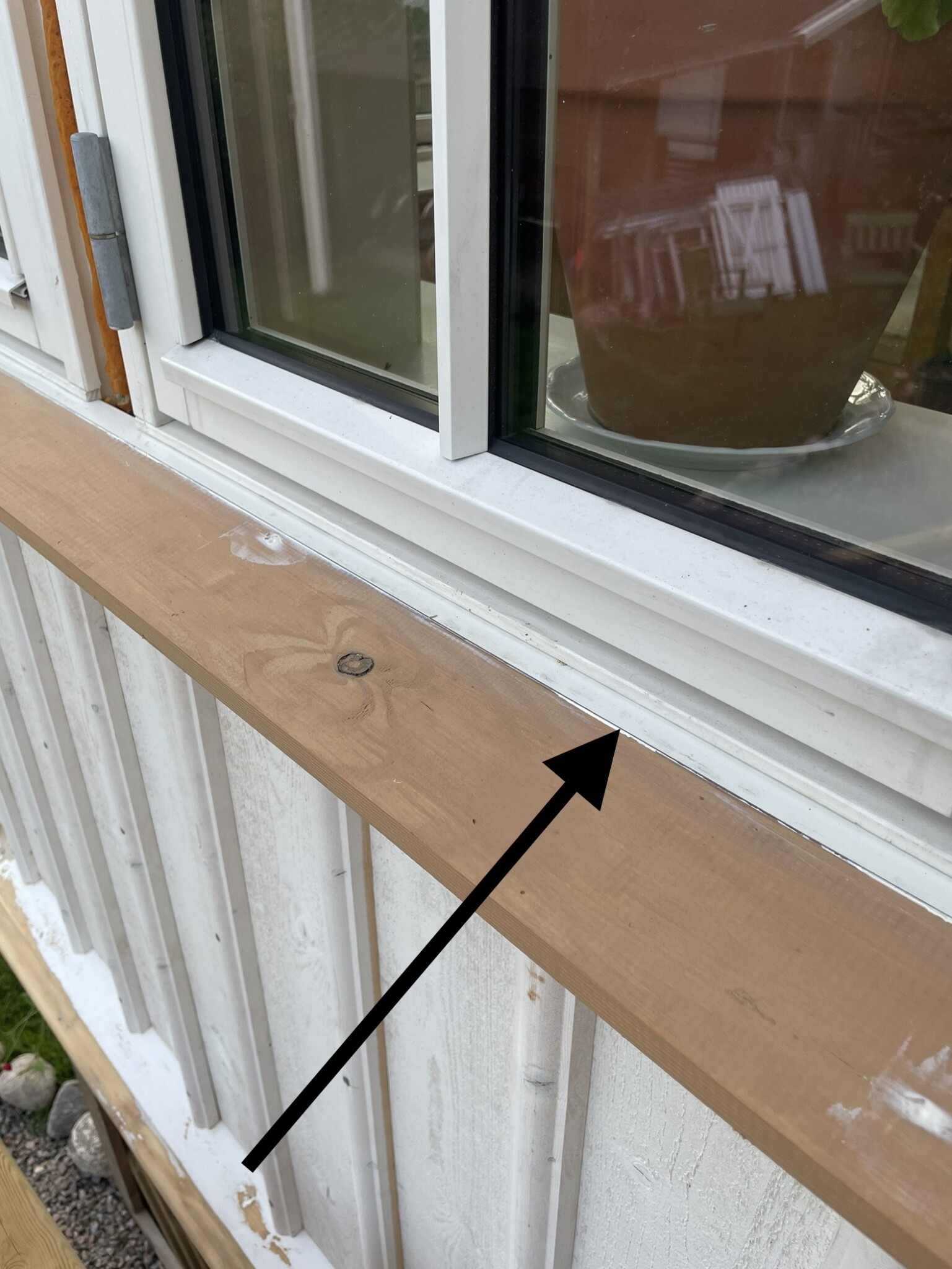

snickarglödje i fur
Bilder?
Jonatan79 Jonatan79 skrev:
Bilder?
  • En fönsterkarm med en pil som pekar mot en nyligen monterad trälist vid ett hus.
Har låtit tillverka en liten plåt som går in i fönsterbågens spår. Jag skall nu foga mellan plåten och springan.
