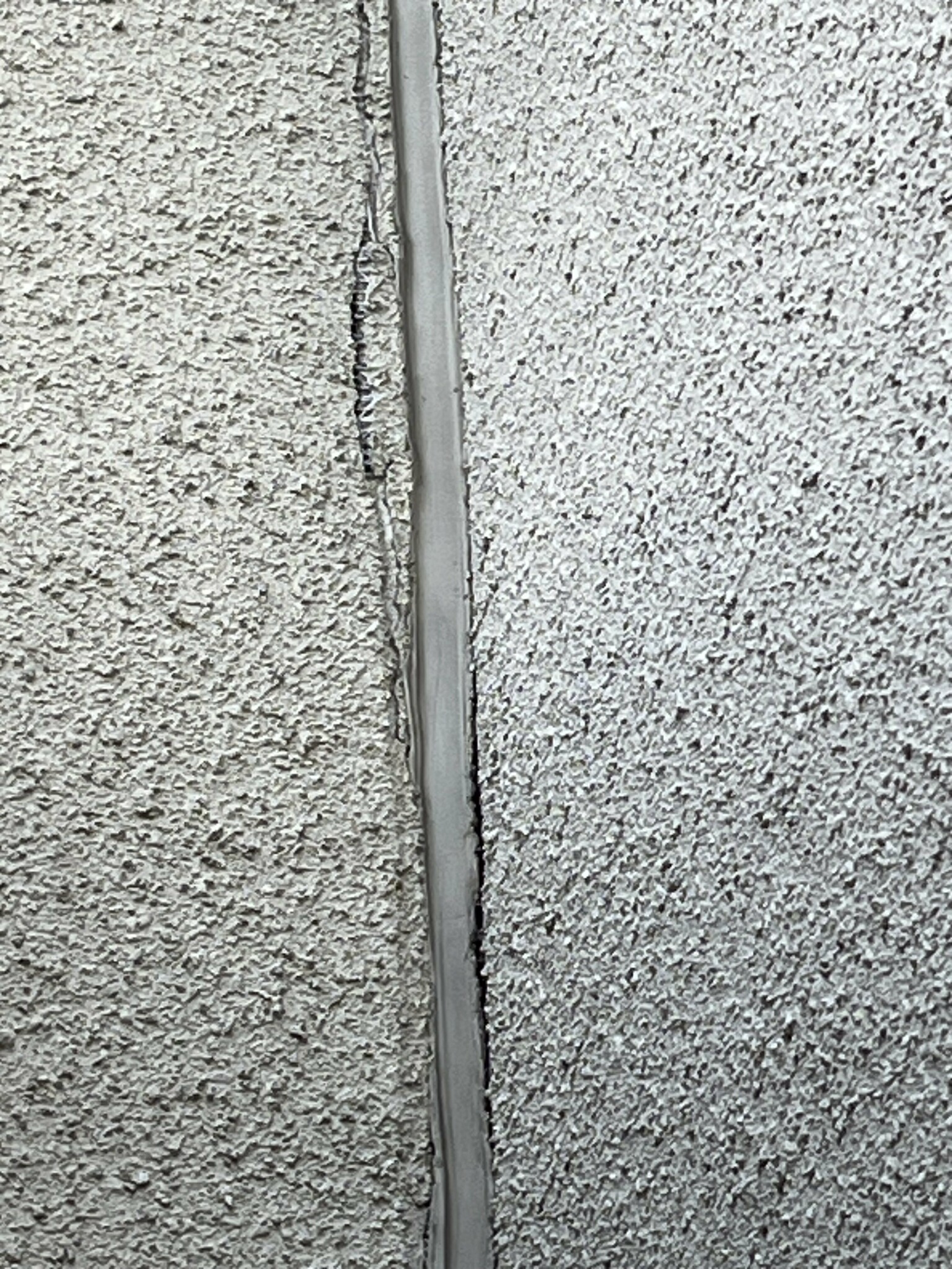

Jag bor i radhus av lättbetong med putsad fasad. Fogen mellan husen har krympt med tiden. Är detta ett problem, behöver det åtgärdas?

Ja det är ett problem beroende på hur utsatt det är för regn och fukt..
Skär bort den gamla fogen och gör rent, sedan fogar du med en utefog som är gjord för dilitations fogar typ denna:
Obs viktigt att inte använda limfog eller liknande som inte är elastisk…
https://swe.sika.com/sv/loesningar-inom-bygg/fog/byggfog-och-skum/sikahyflex-402-connection.html

Säkert mijonprogramstätning, färdiga element med skarv. Tätningen mellan elementen var då PVC har jag för mig och det sanerades bort som miljöavfall och av godkänd entreprenör. I ditt fal är det så lite, men måste nog skäras ur fogen. Beroende på hur djup den är, så kan det kanske gå att få tag på en ände och dra ut resterande ur fogen. Segt som tusan är det. Kanske en smal metallpinne med veck 90 grader går att få in bakom och dra ut, sen täta med det som sägs, finns det plats så tryck in lite mineralull för att bottna.

Ja det är ett problem o det inte är tätt längre.
Men även om det ormar sig lite kan det fortfarande var tätt.
Dock inte så snyggt, men det spelar ju ingen roll egentligen.
Fast när man funderar tror jag fogen bara är estetisk.
Jag tror inte den påverkar så mycket alls.
Kanske en bild längre ifrån?
