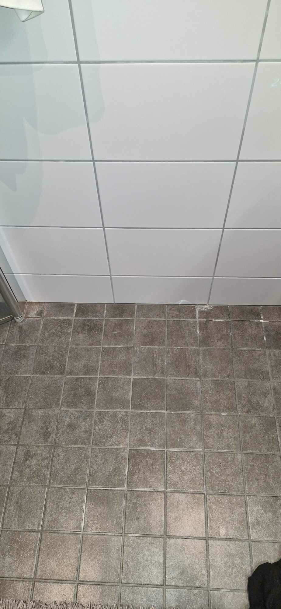

Upptäckte i dagarna att en av fogarna utanför duschhörnan blivit väldigt kalkig. När jag kika närmare så såg jag att fogen släpper vatten nere vid sista fogen mellan golv och vägg. Huset är ett flerbostadshus som byggts på fabrik i moduler och sen lyfts på plats. Är det någon som vet varför det ser ut så här? Ska det vara så?
Kan tillägga att alla fogar inuti duschen ser också ut som den på bilden, så de släpper också vatten.

Jo det är jag med på, men detta är ju utanför duschhörnan. Vad gör vatten där så långt ut?
Vattnet kan röra sig i sidled bakom plattan lite beroende på hur fixet är kammat.

Det kan vara något bakfall mot just den platsen. Det kan även vara så att vatten pressas åt detta håll när ni duschar länge. Städa!

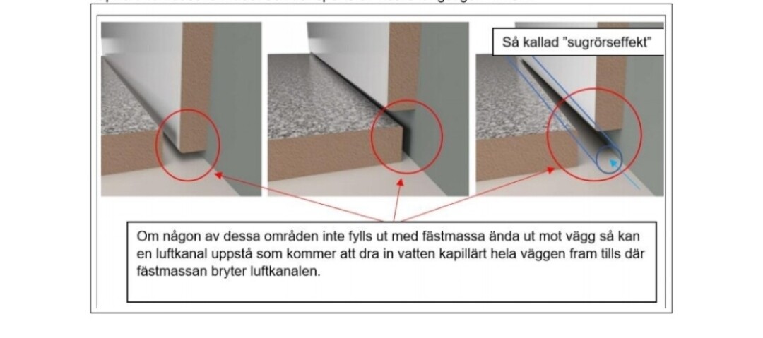

Ja! Det som händer hos dig är till 99% ett så kallad "sugrörseffekt", dvs en luftkanal i vägg-/golvvinkel som transporterar vattnet från duschplatsen längst med vägg-/golvvinkel.
Chrille Anders Chrille Anders skrev:
Ska det vara så?
Nej! Detta är ett resultat av ett misslyckad plattsättningsarbete. Plattsättarna har förmodligen satt kaklet först och när de sedan la på klinker så fanns det redan en luftkanal/luftutrymme under kaklet som inte fylldes ut med fixet för klinker. Därav det fenomenet.
Mycket liten detalj i plattsättningsarbete som inte många plattsättare känner till men som kan leda till stora konsekvenser. Som värst kan vattnet ledas fram hela vägen till tröskel och orsakar fuktrelaterade skador i utrymmen utanför badrummet.

  • Illustration av sugrörseffekt, visar luftkanal mellan klinker och kakel vid vägg/golvanslutning i badrum, som kan leda vatten kapillärt och orsaka skador.
