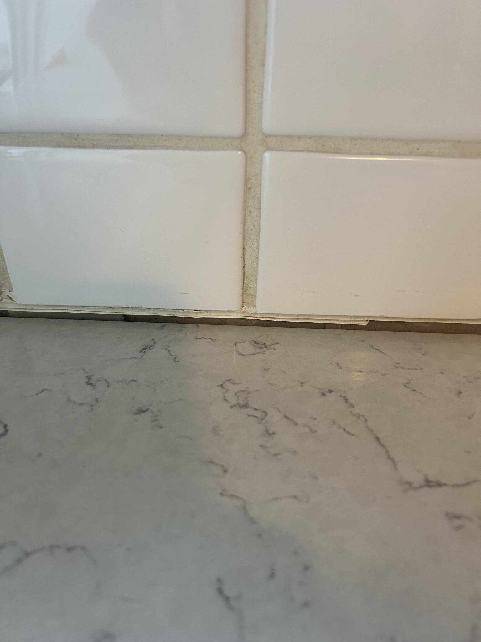

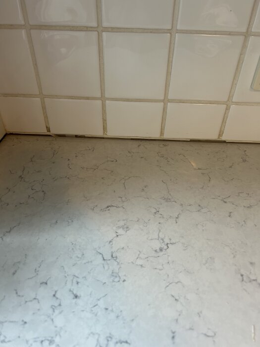

Behöver fylla ut en glipa mellan ny bänkskiva samt kakel på väggen i köket. Vilken typ av fog/silikon ser bäst ut- vit, grå eller transparant? Eller någon annan lösning kanske (list etc)?

Ljusgrå silikon eller beige om det är färgen på fogen mellan plattorna. Vit brukar gulna och transparent brukar inte heller se bra ut i längden.
Det är ju bäst med något vattentåligt och vattentätt så trälister och annat går bort.
I köksforumet har det funnits en nålad tråd som handlar om hur man lägger på silikon och får det snyggt. Förhoppningsvis är den fortfarande det.

Tackar! Beige kan funka fint, bra ide.
På bredast stället är kanske glipan 1cm, kan man öven foga så brett?

Har du kaklat själv eller är det gjort tidigare? För det kan finnas färgmatchat silicon som matchar fogens färg.J Jacob Hansen skrev:
