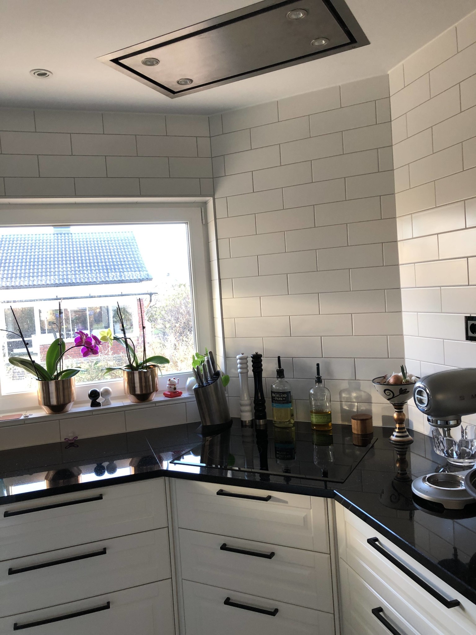

håller på att göra köket och ska ha en takintegrerad fläkt över en hörnhäll.
På grund av takstolarnas placering kan jag inte helt fritt placera fläkten exakt där jag skulle vilja.
Tanken från början var att bygga en liten sänkning i taket just där fläkten ska sitta för att komma runt detta.
Men nu när jag fått sneväggen på plats och ritat ut stommarna som dem kommer hamna, så ser jag att det kommer gå att klämma in den hyfsat. Men förskjutet ca 10cm in mot köket.
Dvs helt centrerat i sidled, men inte helt centrerat åt andra hållet
Där är det potentiella fläkthålet utritat. Det horisontella streck en bit in imfrpn framkanten är rakt ovanför bänkskivan.
Funktionsmässigt lär inte detta spela någon roll alls, men tror ni det visuellt kan se knas ut.

Well, i brist på svar här över natten har vi nog bestämt oss försatt köra på den något förskjutna placeringen. Tror dels att det inte kommer synas nämnvärt, tror också fläkten kommer fungera något bättre när den inte är nersänkt. Då den mer effektivt bör kunna "suga luften från takt, vet inte om det stämmer dock.kimf skrev:

Och även om en lite nersänkning av fläkten säkert hade sett bra ut, tycker jag nog det är snyggare att låta den försvinna i taket.

Yes, blev helt integrerad. Thernex Newcastle 90. Något klent blås tycker jag enligt specen. Men säljaren (som jag känner väl) lovade och svor stt det skulle bli skitbra i vårar rum.
Den blir helt infälld. Fick plats med den med 1cm marginal mellan två takstolar, så behövde inte bygga en låda enligt "plan B"

Funderar på en takintegrerad köksfläkt och undrar om du är nöjd med den du installerade?
Det blev faktiskt skitbra. Det faktum att den är några cm förskjuten. Det har jag HELT glömt bort. Blev påmind avd et här i tråden nu. Så det talar väl för att det inte syns om något.
Fläkten i sig är vi väldigt nöjda med. Kan inte påminna mig om att det blivit osigt någon gång i vårt 64kmv kök/vrum. Men hällen sitter ju i ett hörn. Hade nog krävts något mycket häftigare över en ö med mer yta runt om.
Det enda vi ångrar ganska mycket är att vi inte köpte den lite dyrare varianten där själva fläkten sitter på vinden istället för i själva fläkten. Det minskar fläktljudet en del.
Inte så att Fläktljudet är Så mycket värre än någon annan stans. Men hade varit trevligt med lägre. Dyr och jobbig åtgärd att ändra på nu.

Kan säga att rent funktionellt funkar den grymt bra.
Men vi lagar väldigt lite kött hemma, max 1-2 gånger i månaden. Annan mat osar inte alls lika mycket, så kanske är vi inte ett ultimat hem att utvärdera den biten i. Men har ALDRIG upplevt problem med os på fel ställe. Vår kaklade vägg är även den fin, och inte full av fett från os.
Sen visst, den låter en hel del när man kör den på fullt ös, därav ångrar vi lite att vi investerade i kanalfläkten (går att sätta på taket eller på vinden, finns olika varianter). Men tror inte den låter så värst mycket mer än andra fläktar, detta är ju något som blir värre ju högre kapacitet man har i fläkten.
Sen tror jag att vår fläkt sitter ganska lägligt av ett hörn av ett stort rum, tror det hade krävts väldigt mycket högre kapacitet med en häll i en Ö i ett lika stort rum. Dels då det är så mycket mer öppen yta, dels för att det är mer spring och drag på en sådan placering.
Jag skulle rekommendera att köpa fläkten hos en lokal återförsäljare, ge dem era förutsättningar och låt dem räkna och föreslå en modell och gå på det. Då finns det lite andra möjligheter att ställa krav på dem om funktionen inte blir vad som utlovats.
